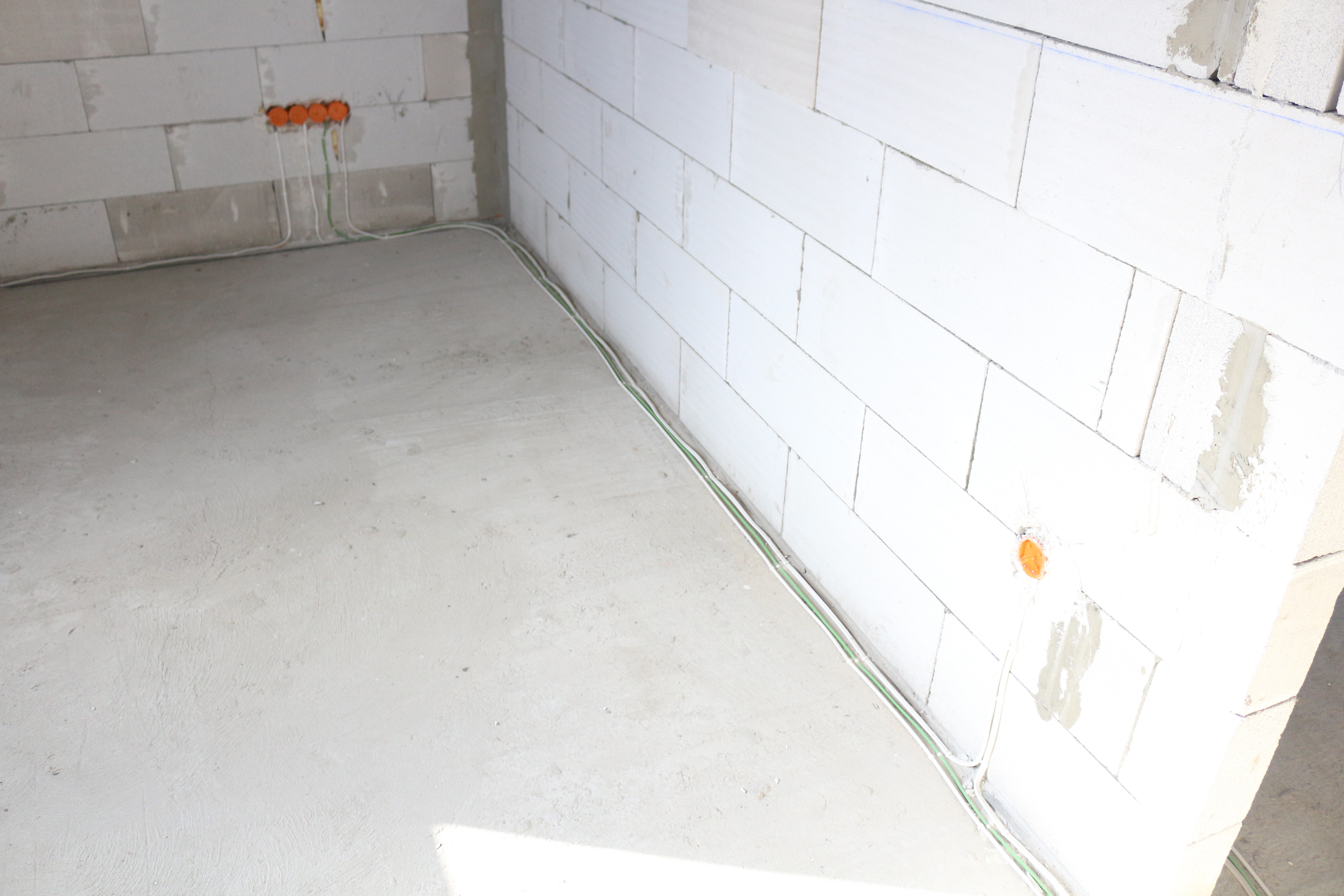

    problem w nowym budynku, kable kat. 6 (marka 3M) puszczone pod posadzką razem z innymi kablami elektrycznymi do gniazd ściennych kat. 6 (Legrand, ale raczej bez znaczenia). Od początku miałem problem z gniazdami w dwóch pomieszczeniach, w tym w salonie gdzie są dwa gniazda, z czego tylko jedno działa. Po kilku miesiącach straciłem połączenie w sypialni, nagle przestało działać, bez żadnej ingerencji, testowane kilkoma przewodami z PC i laptopami. Niedawno zmieniłem pakiet z 100/100 Mb/s na 300/300 Mb/s i zauważyłem, że w działających gniazdkach mam maks. 100/100 Mb/s, również testowałem kilka przewodów, zmieniałem ustawienia karty, lecz nic nie pomogło. Czy problemem mogą być jakieś zakłócenia powodowane przez kable elektryczne położone obok lanowych? Elektryk nie przewidział, że wszystko się nie zmieści w jednym punkcie, przez co ethernety i satelity zostały przedłużone i puszczone na strych, długość przewodów to maks. 25/30m, może beczki są problemem? W szafie rackowej mam połączone kable przez patch panel (kat. 6) do switcha 1000 Mb/s.
    Już nie mam pomysłów, kable sprawdzałem kilka razy, wszystko wydaje się być ok, myślę że właśnie te łączenia beczkami są nieprawidłowe, albo umieszczenie wszystkich kabli razem, tj. elektryczne z sieciowymi (również w rozdzielni -.-).
    Czy zostaje mi ciągnięcie ich od nowa, czy mogę coś jeszcze z tym zrobić?

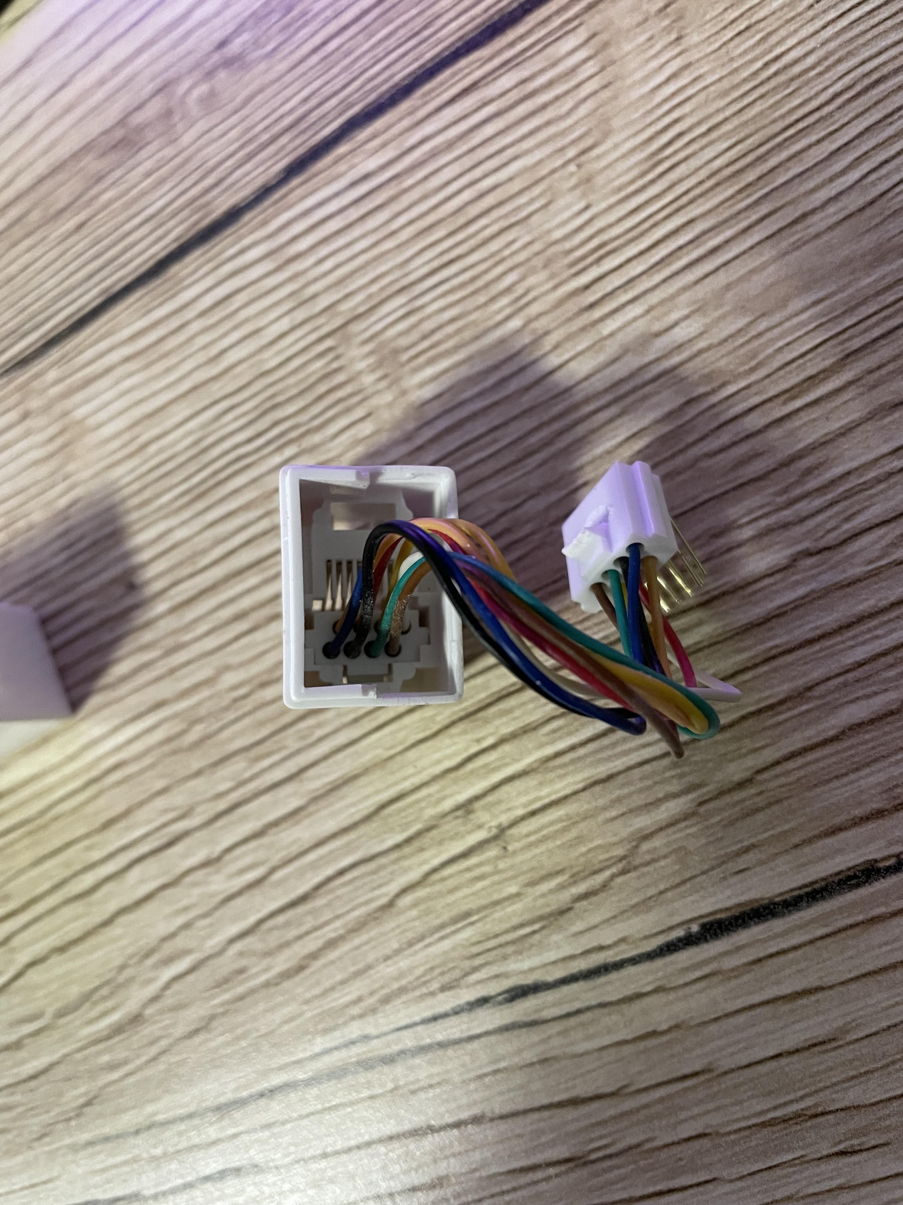

    O ile dobrze widzę owe beczki nie nadają się do sieci LAN, a już na pewno nie 1 Gb/s.
    W środku ich są połączenia przewodami bez jakiegokolwiek skręcenia par.
    Potrzebujesz elementów spełniających minimum kategorię 5.
    Dla potwierdzenie musiałbyś otworzyć jedną taką beczkę i wstawić zdjęcie tutaj (plastikowa obudowa rozkłada się na dwie części.)

    Skoro przewody idą podłogą, a w pewnym etapie jest gniazdko, to już widać że przewody są połamane pod kątem 90 stopni między podłogą a ścianą.

    @mbo Udało mi się wypiąć i rozebrać jedną złączkę, zdjęcia w załączniku.
    Prędkość max 100mbs + brak sygnału w gniazdkachIMG-29..jpg (1.23 MB)Musisz być zalogowany, aby pobrać ten załącznik. Prędkość max 100mbs + brak sygnału w gniazdkachIMG-29..jpg (1.22 MB)Musisz być zalogowany, aby pobrać ten załącznik.

    Przewód U/UTP, sztywny drut 24 AWG. Kable idą jak na zdjęciu
    Prędkość max 100mbs + brak sygnału w gniazdkachIMG-29..jpg (4.78 MB)Musisz być zalogowany, aby pobrać ten załącznik. Prędkość max 100mbs + brak sygnału w gniazdkachIMG_23..JPG (2.03 MB)Musisz być zalogowany, aby pobrać ten załącznik.

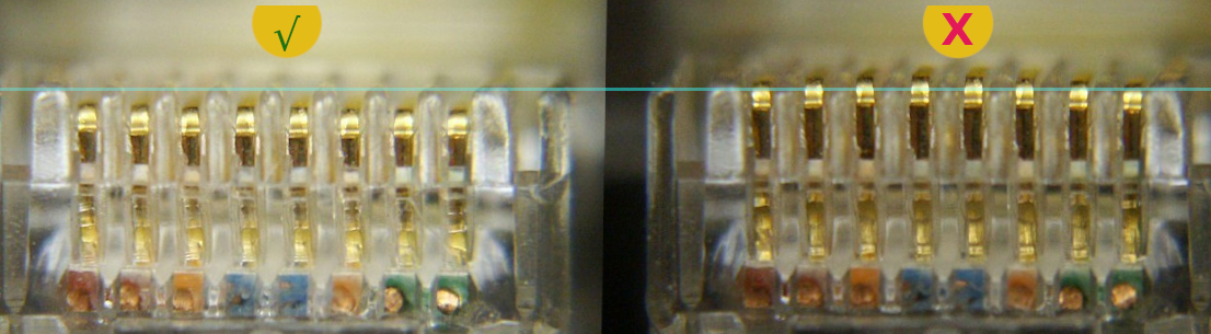

    Teraz zwróciłem uwagę, że kabel który wypiąłem z beczki jest źle zaciśnięty, a przynajmniej ostatnia, brązowa żyła nie styka, kończy się w połowie złączki, to już widzę jak wyglądają pozostałe...

    Wyprułem wszystko i okazało się, że większość przewodów jest źle zarobiona, podłączyłem się do najlepiej zarobionego i jest ok, nawet na tych beczkach :)
