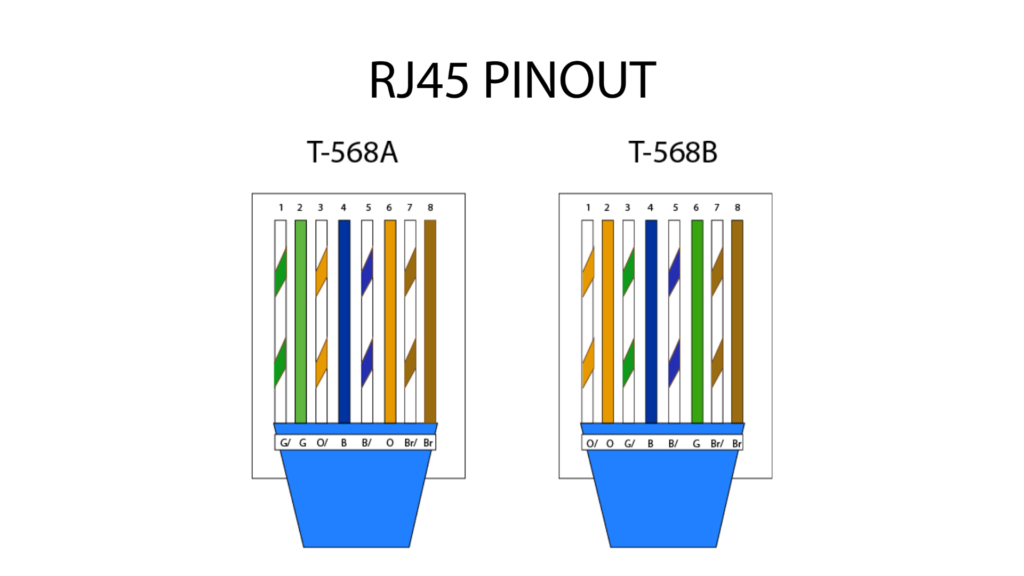

    Kolego,
    całe okablowanie (po obydwu stronach kabla) zaciskasz w TYM SAMYM standardzie, tzn: wszędzie robisz typ B (najpopularniejszy) albo wszędzie typ A. Ma z tego wyjść kabel prosty 1:1, żadnych przeplotów.
    Prądowi bez różnicy jakiego koloru kabelkiem płynie, ale w sieciach LAN koniecznie trzeba pilnować par 1-2 3-6 4-5 7-8. Standardy kolorystyczne są po to, aby wszyscy monterzy i serwisanci robili to wręcz z zamkniętymi oczami ;) i to się sprawdza.

    winuser2 napisał:
    używać połączenia B od strony switcha i od strony gniazdka
    Połączenia B, używać wszędzie, na każdym punkcie styku, każdego przewodu/gniazdka/keystone/LSA czy cokolwiek tam masz.

    Kolego, wszędzie połączenie typ B i masz problem z głowy ;)

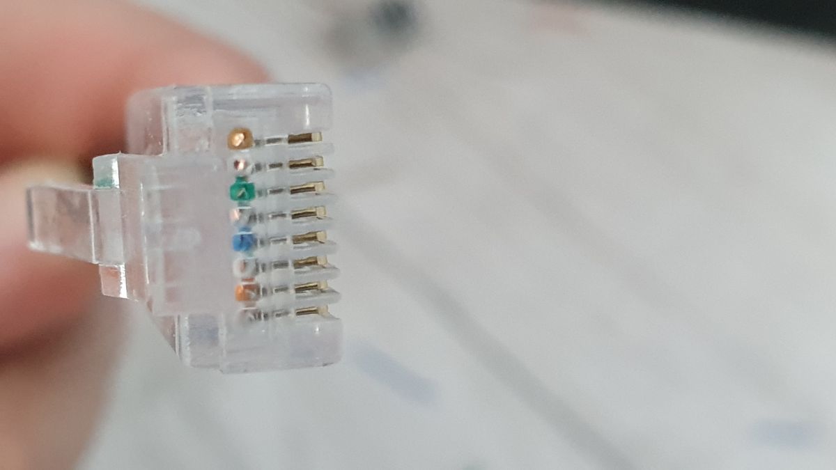

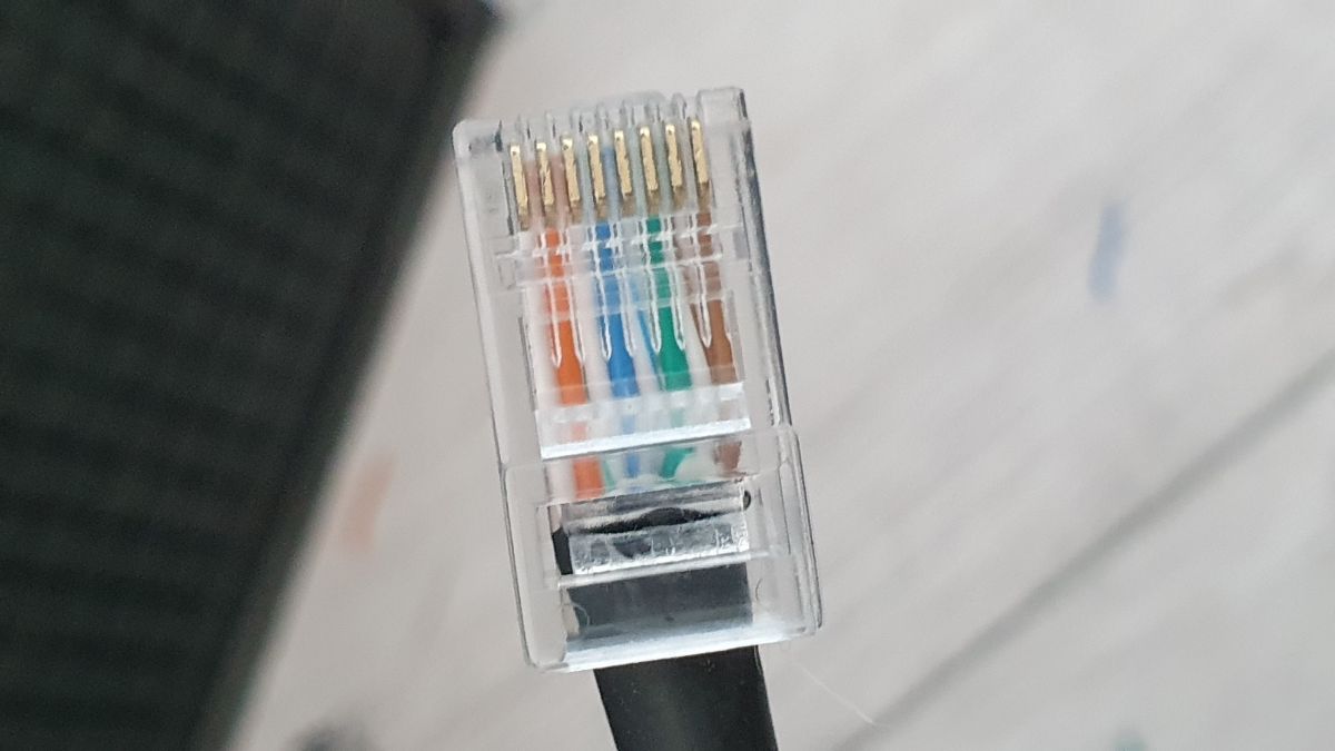

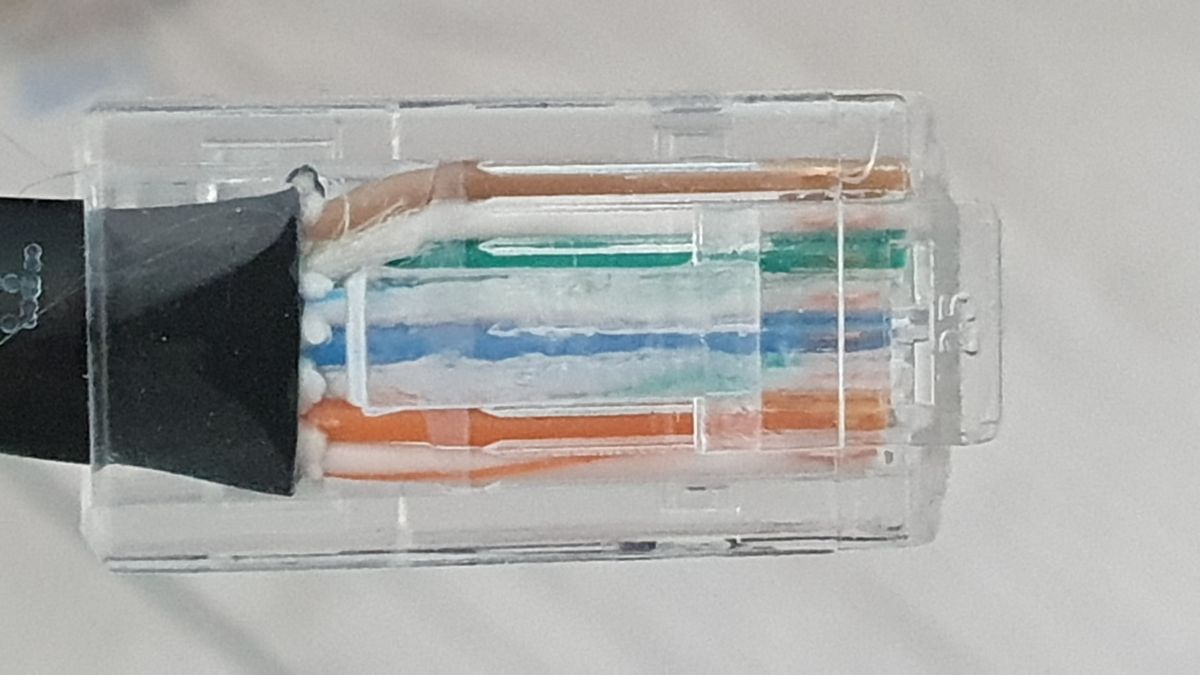

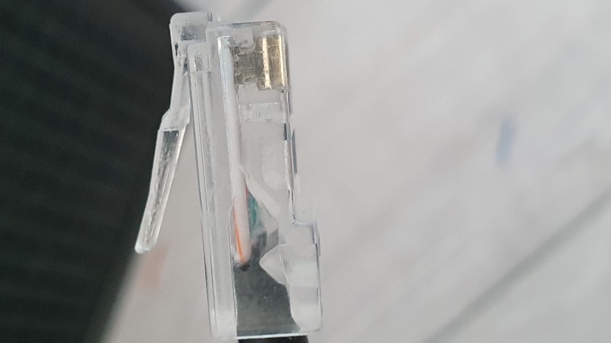

    Dobra Panowie poniżej prezentuję zdjęcia z jednej zaciśniętej wtyczki RJ45. Ona też niestety nie działa.
    Po drugiej stronie połączenie typu "B" w gniazdku według kolorów i oznaczeń na LSA (Rozdzielone są oznaczenia A i B).
    Efekt? po podłączeniu przewodu do switcha i do komputera po drugiej stronie w gniazdku RJ, w opcjach sieciowych windows widzę raz "rozpoznawanie sieci" na 1s, potem znów "kabel nie podłączony" i tak w kołko.
    Siec w mieszkaniu po remoncie - kat5e ale laczy tylko 100 lub 10MBps Siec w mieszkaniu po remoncie - kat5e ale laczy tylko 100 lub 10MBps Siec w mieszkaniu po remoncie - kat5e ale laczy tylko 100 lub 10MBps Siec w mieszkaniu po remoncie - kat5e ale laczy tylko 100 lub 10MBps
    Jeśli chodzi o urządzenie do pomiarów. Czy coś takiego będzie w porządku? Bo chciałbym jeszcze rozwiązać problem z tymi WiFi PoE które łapią na 100 zamiast 1000 MBps?
    tester-sieci-et616-test-lan-bnc-poe-lcd-z-latarka-13629748150

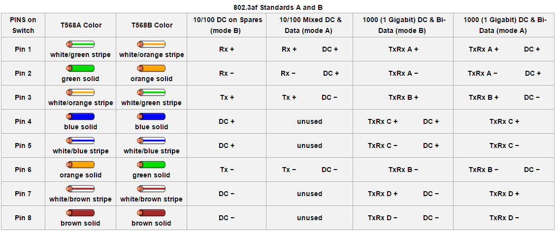

    Lan z POE działa tylko na dwóch parach (dwie pozostałe to zasilanie) a do 1000 przeważnie potrzebne są wszystkie cztery.
    Gigabit to nie POE tylko zewnętrzny zasilacz (nie po LAN) . A na zdjęciu to para 1-2 jakoś niedociśnięta,
    wszystkie kabelki powinny dojść do końca wtyczki.
    NIE. To inaczej działa.
    https://www.elektroda.pl/rtvforum/topic3793428.html

    Tu nie ma "za większe pieniądze". To są standardy powszechnie już wdrożone.
    IEEE 802.3af i 802.3at - 1000Mb/s
    IEEE 802.3bf to nowszy standard o większej mocy zasilania, bo zasila przez wszystkie 8 żył.

    Albo masz nie dociśnięte piny we wtyczce albo zły rodzaj wtyczki - masz do linki a zaciskasz na drucie?
  • #26 20580309
    TAAG
    Posty: 418
    Pomógł: 37
    Ocena: 54
    Bez testera tego chyba nie ogarnie.
    Na mój gust któryś pin nie łączy.

    Na innych dwóch gniazdkach pokazało mi brak prześcia między 2 oraz 4.
    I teraz się zastanawiam. Gdzie te zwarcie może być :D ? W gniazdku na pewno nie ma, czyli co, wtyczka RJ45 zwiera?
    Jeśli chodzi o przerwy, to pewnie we wtyczce RJ45 tak czuję.

    Zwarcie na żyłach 1 i 8 możliwe jest tylko na długości kabla, nie we wtyku RJ45.
    Jeżeli zastosowane zostało połączenie typu B, zwarta jest żyła biało-pomarańczowa z brązową. To są nawet różne pary, te przewody nie są ze sobą skręcone.
    Istnieje możliwość, że problem powstał przy obieraniu zewnętrznej izolacji przewodu a nie gdzieś na jego długości, a żel zrobił swoje (zwarcie). Pewną wskazówką jest test długości przewodu - wykonaj go od obydwu stron (jeżeli pokaże ci pomiar na zwartym - mniej więcej będzie wiadomo gdzie jest zwarcie). Porównaj wynik pomiaru z żyłami niezwartymi. Uwzględnij fakt, iż miernik może pokazać Ci długość całej pętli: od b-pom do zwarcia i spowrotem na brązowy - a więc wynik podzielić przez dwa i wyjdzie miejsce uszkodzenia (choć różnie to pokazują poszczególne mierniki - niektóre nic nie pokażą...). Proponuję odciąć obie końcówki, po ich odcięciu od nowa (delikatnie) zdjąć wymagany kawałek izolacji zewnętrznej i zwykłym multimetrem zweryfikować (dotykając końcówkami przewodów pomiarowych) czy druciki żył biało-pomarańczowej i brązowej nadal są zwarte czy problem ustąpił po odcięciu wtyczek i skróceniu kabla.
    Jeżeli problem ustąpił, zaciskamy końcówki RJ45 i mamy sprawny kabel (zmierzyć zakupionym miernikiem).
    Jeżeli problem NADAL występuje, zaciskamy kabel "po cwaniacku" licząc się z tym, że max co na nim wydusimy to 100Mb/s i to bez PoE: wykorzystując WYŁĄCZNIE żyły biało-zielony + zielony i biało-niebieski + niebieski umieszczamy kabelki w pinach 1, 2, 3, 6 wtyczki, reszta pozostaje nieobsadzona. Kabel na dwóch parach będzie chodził na 100Mb/s.
    Brak Przejścia między "2 - 2" oraz "4 - 4": weź do ręki ponownie zaciskarkę i jeszcze raz dociśnij już zaciśnięte końcówki, po obu stronach. Jak nie pomoże, zweryfikuj (naocznie) czy żyła pomarańczowa / niebieska nie schowała się do środka RJ45 tak, że po zaciśnięciu blaszka jej nie złapała. W tej sytuacji (jeżeli dociśnięcie raz zarobionych końcówek nie pomogło) odcinasz końcówki i zarabiasz jeszcze raz. Odcinaj najpierw jedną stronę, zarób na nowo, zmierz, jak nie ma poprawy odcinaj drugą stronę, zarób zmierz.
    Inaczej tematu nie przeskoczysz.

    Dzięki za cenne wskazówki. Z tym zwarciem przy obieraniu przewodu to całkiem możliwe. Ja kiedyś używałem zwykłego noża, teraz przeszedłem na taki "przyrząd" (ale też nieidealny) kiedy robię coś z siecią u siebie w mieszkaniu.
    Coś jak na tym obrazku, numer 2 od lewej patrząc.
