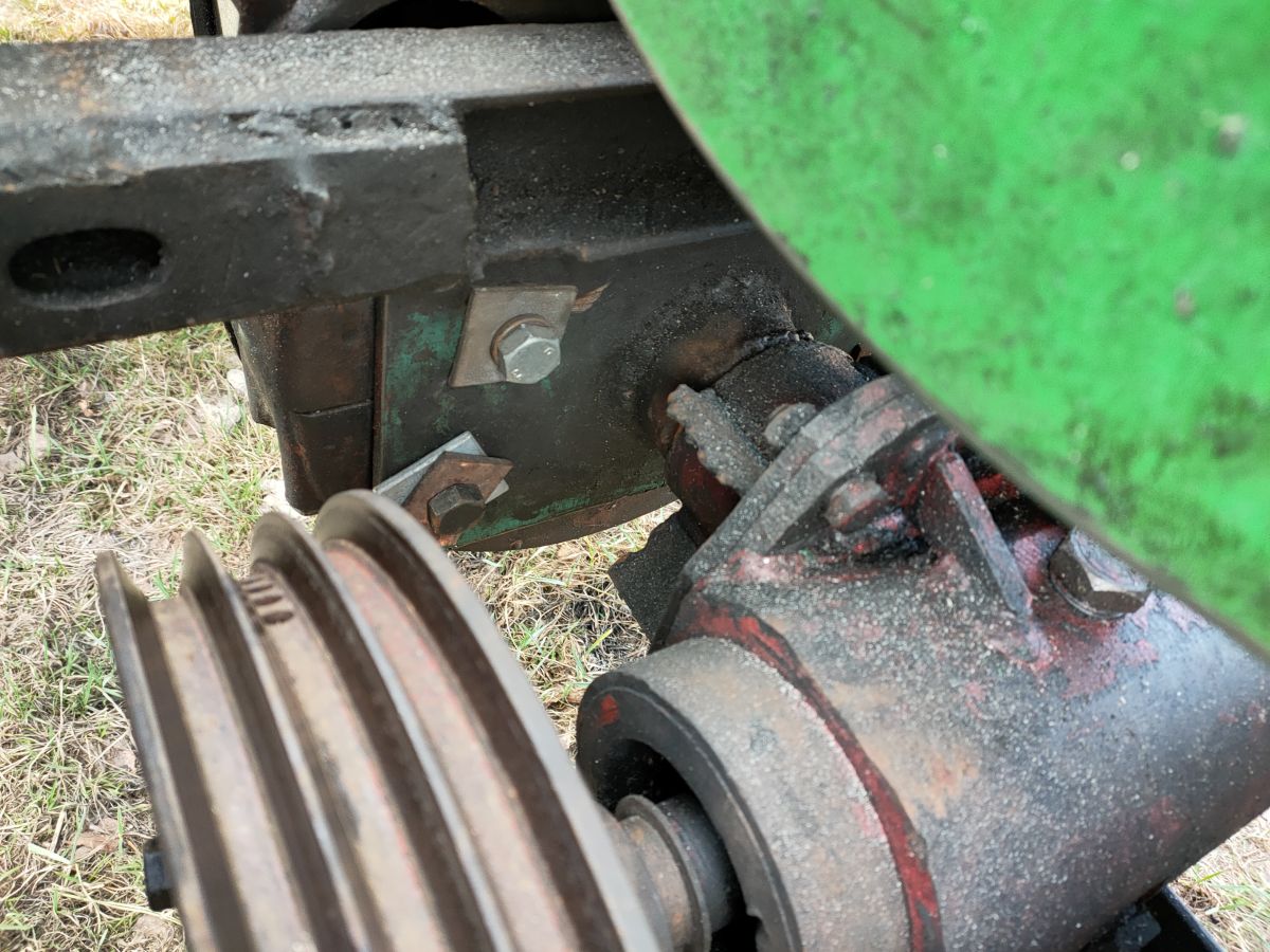

    Witam. W tamtym roku kupiłem sama z silnikiem s320 i skrzynia 28. Ciągnik moim zdaniem rozpędza się jak auto. Ledwo rusza z dwójki, wbije trójkę i tyle. Więcej biegów nie dam rady. Z trzeciego biegu nie ruszy za nic. Wydaje mi się, że chodzi o przełożenie z tej przekładni kątowej. Jeszcze nie zaglądałem do niej, nie wiem czego się spodziewać. Wszystko jest tutaj ulepione. Dopiero doszedłem do ładu z silnikiem. Ktoś jest e stanie powiedzieć jak określić jakie są przełożenia? Czy to jest typowa przekładnia? Most niestety nie wiem od jakiego modelu oraz jakie przełożenie. Nie potrafię zidentyfikować. Ja trzecim biegu jak jadę wydaje mi się, że osiągam prędkość jak w aucie. Tutaj zdjęcia tej przekładni, myślę że w tym tygodniu uda mi się to wyciągnąć.

    Zrób pełen obrót kołem pasowym i sprawdź ile obrotów zrobi wałek na wyjściu z przekładni a w tym przypadku wychodzi on chyba od razu na sprzęgło? Przy tak małych gabarytach tam pewnie będzie 1:1.

    Dokładnie tak. Z przekładni na sprzęgło przez wałek w niej a koło pasowe trzema paskami klinowymi na silnik andorii.

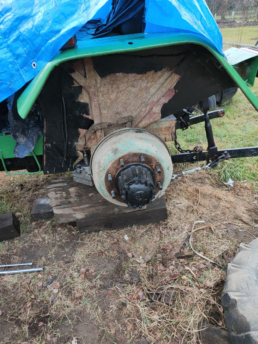

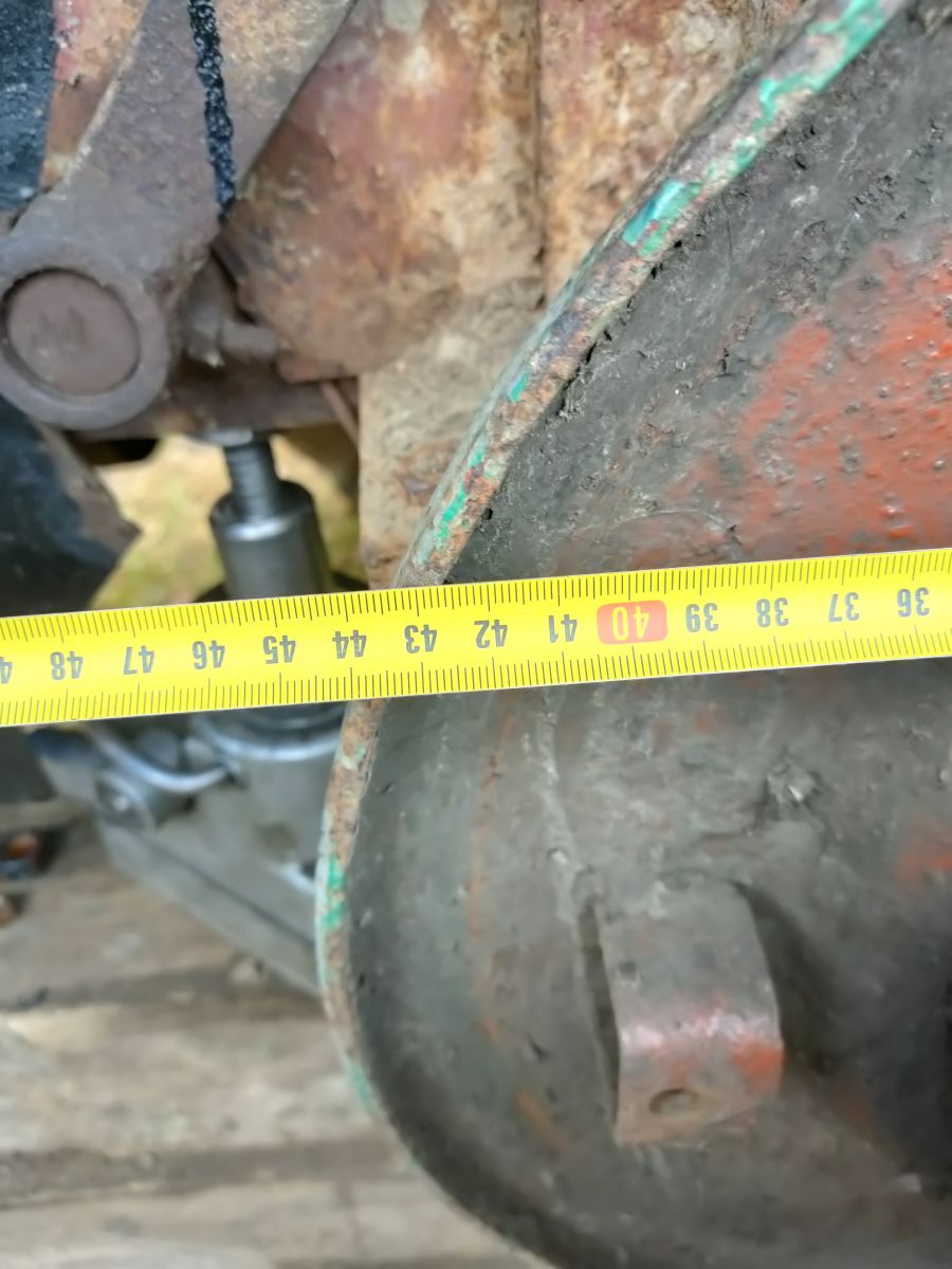

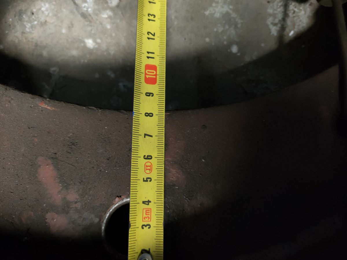

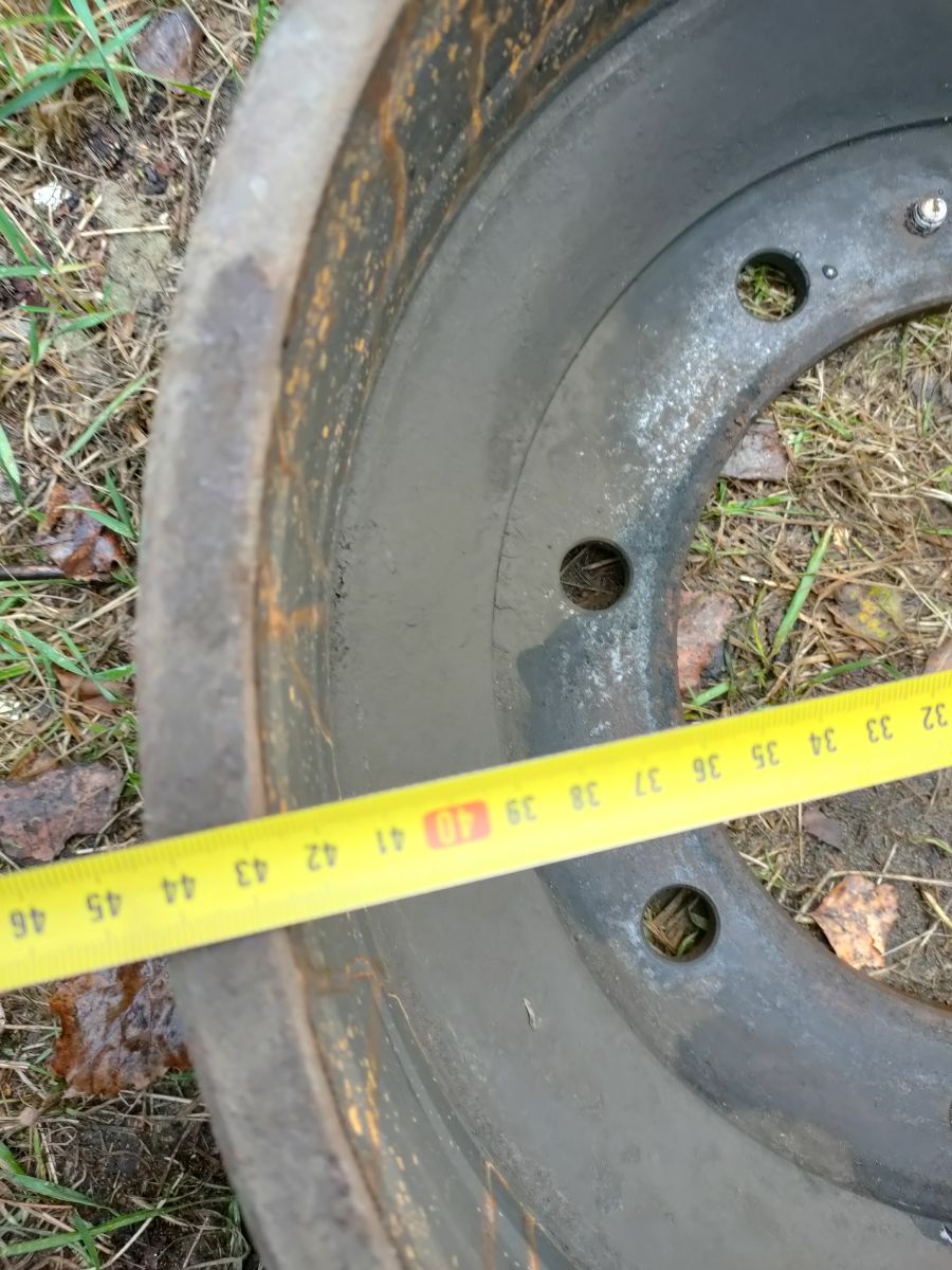

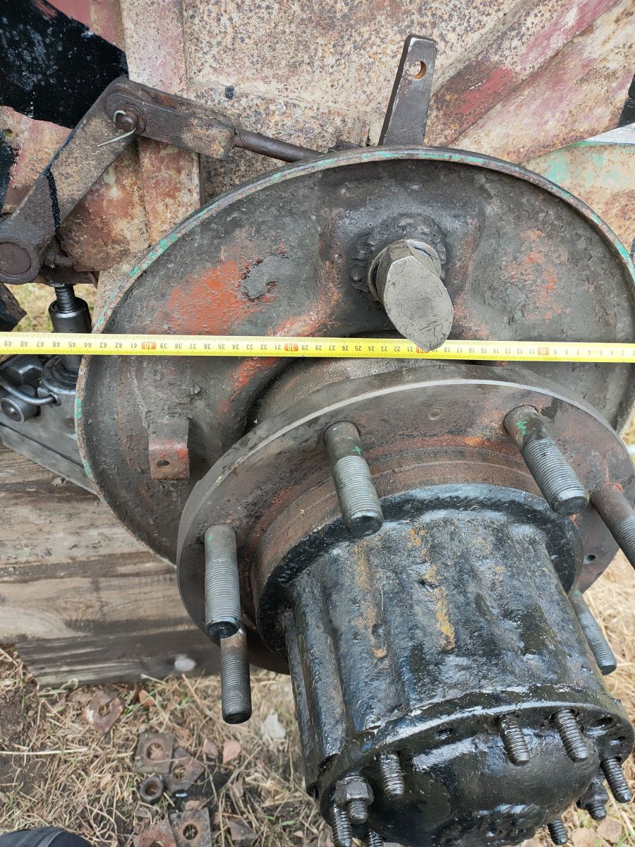

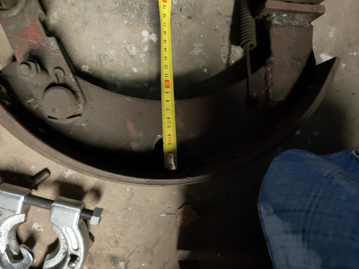

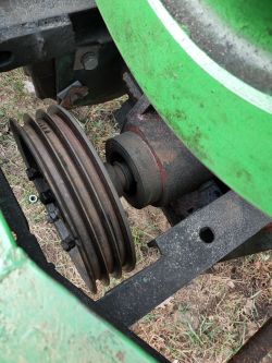

    Tutaj przekładnia jak ją zdjąłem oraz most i koła. Koło pasowe na przekładni średnicy 28cm.

    Jaka jest średnica koła pasowego na kole zamachowym Sa.

    Most wygląda jak od stara i teraz pytanie od jakiego ( star 28 czy 29). Patrząc na zdjęcia , nie ma dużego pola manewru , pozostaje tylko zejście z obrotów na moście lub na przekładni kątowej. Wkład od mostu stara 29 ( silnik benzynowy) jest dużo wolniejszy od stara 28 (recha dizla) , może z tym wkładem mostu by wypaliło , nie było by przeróbek. Prawdopodobnie wystarczyło by zmienić sam wałek ataku , np. star 29, lub 660 jest kilka ( chodzi mi o ilość zębów , musi być jak najmniejszy wałków ataku .
  • #14 19941325
    Cowboy zagrabie
    Level 31  
    Posts: 1444
    Help: 159
    Rate: 501
    Raczej nie jest to most ze stara. Obstawiał bym raczej strażackiego ziła lub Gaz`a 51, ale może się mylę.( słabe zdjęcia)
    Z moich obliczeń wynika że aby przy 1500obr/min silnika, na biegu bezpośrednim, traktorek osiągał 40km/h, koło pasowe na przekładni kątowej musiałoby mieć 89cm średnicy.

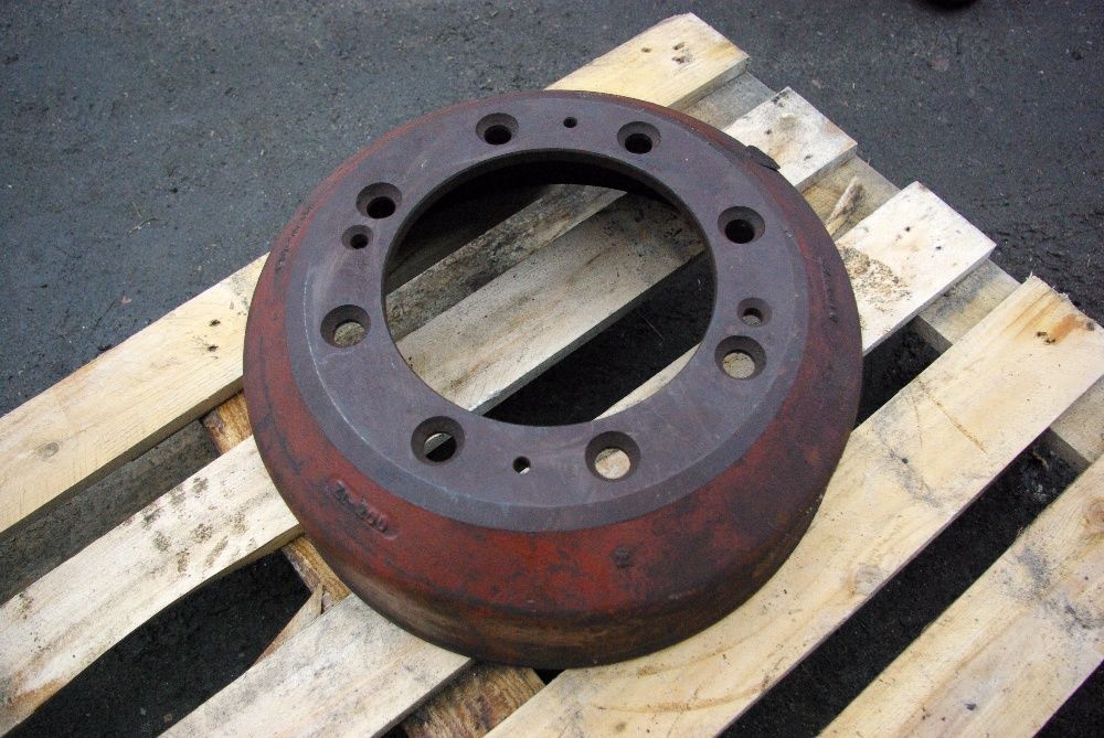

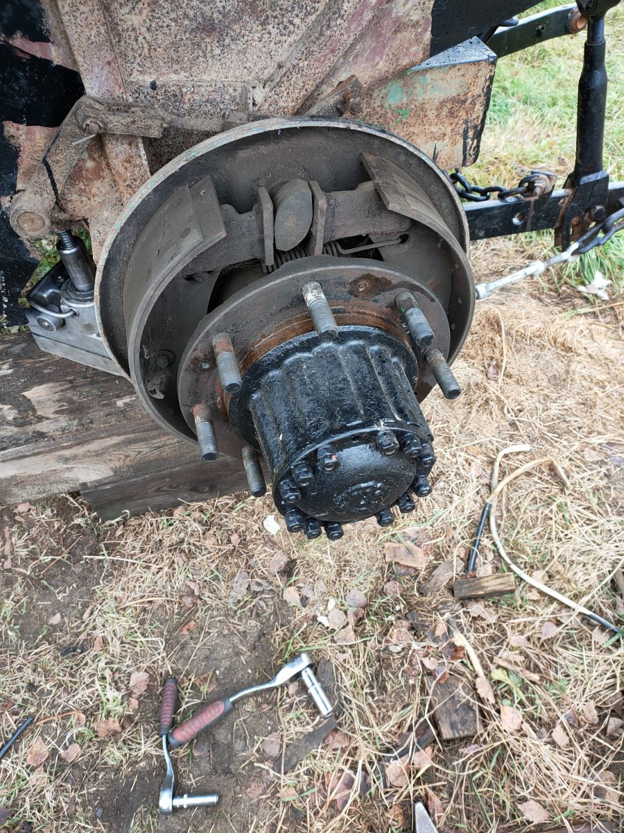

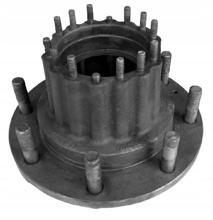

    Star 28 plus s320 - Przekładnia kątowa kilka pytań piasta koła star 28
    Można porównać z ciągnikiem SAM.

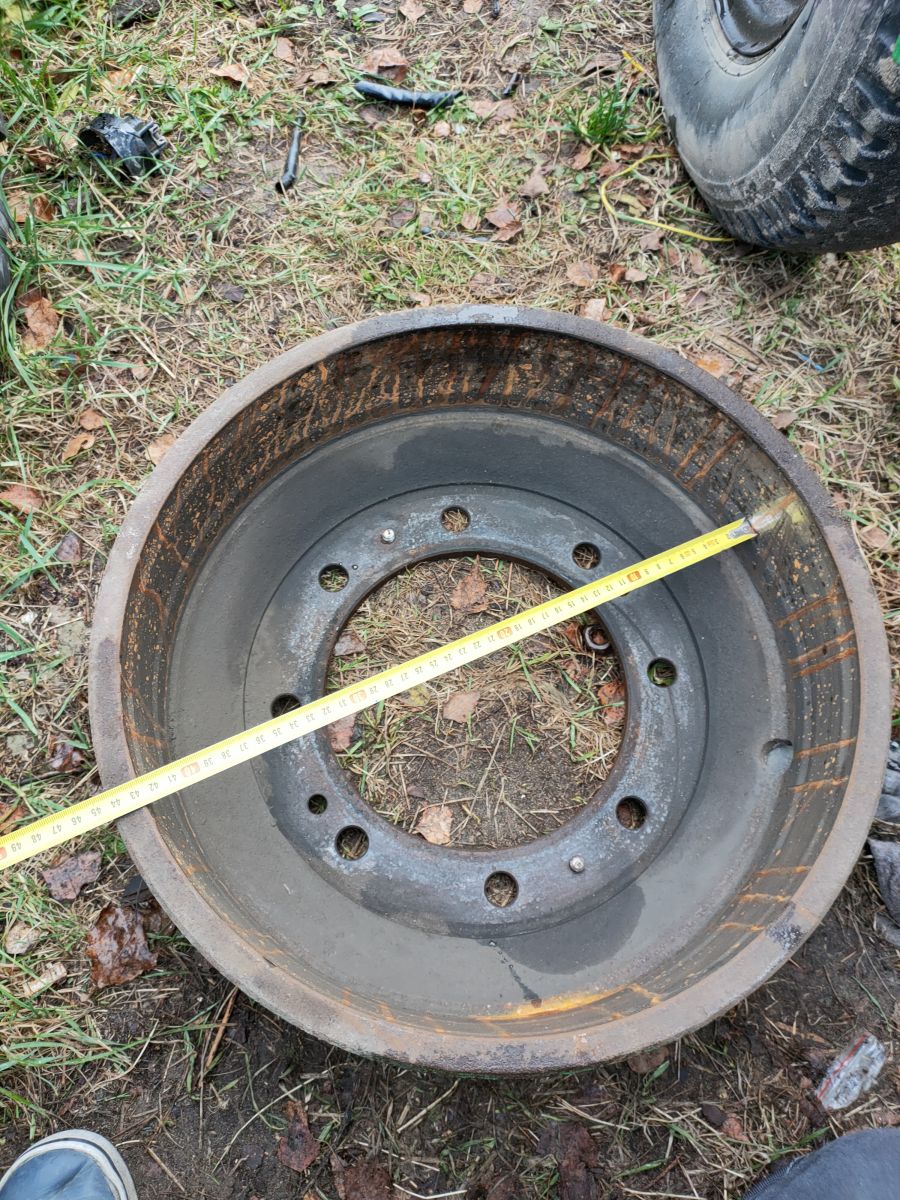

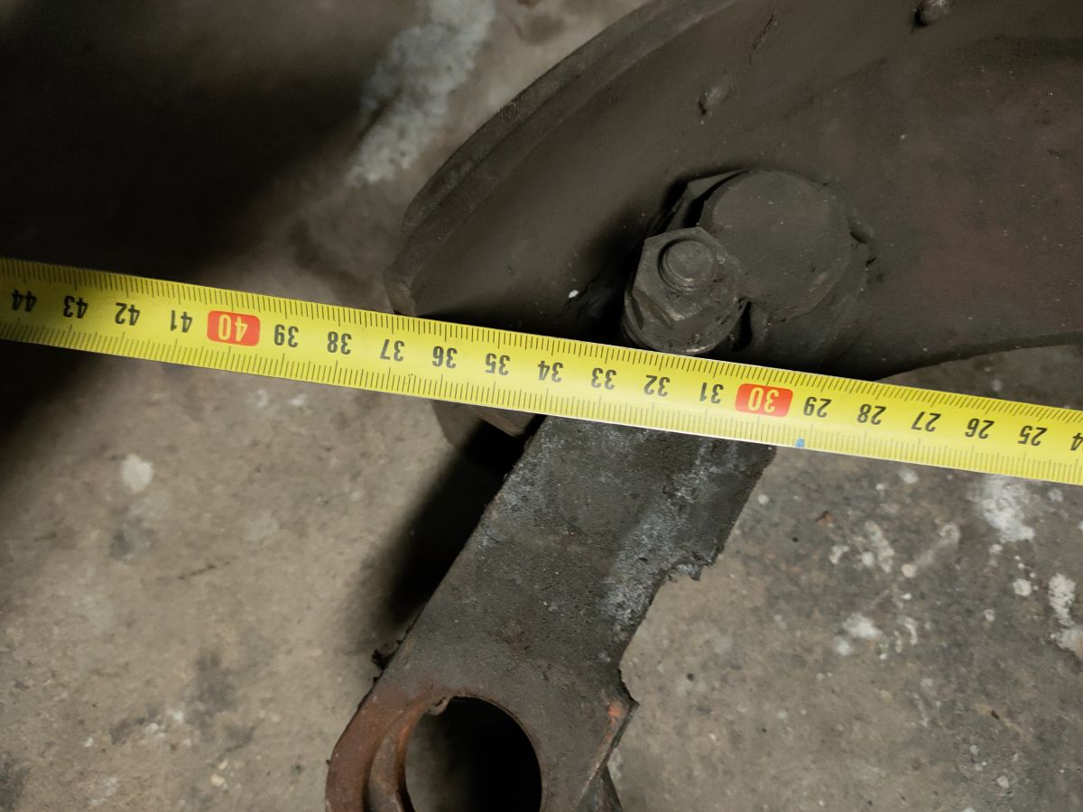

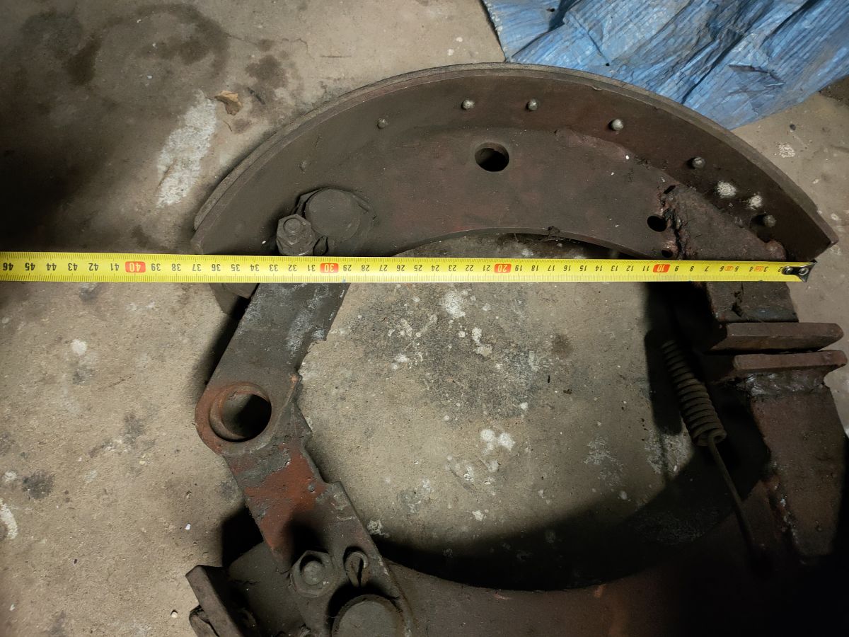

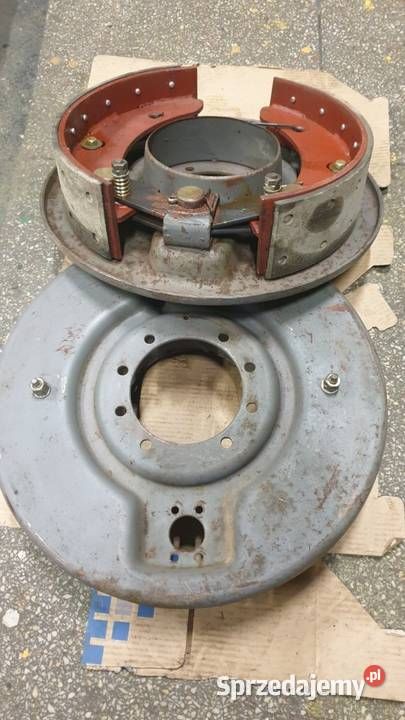

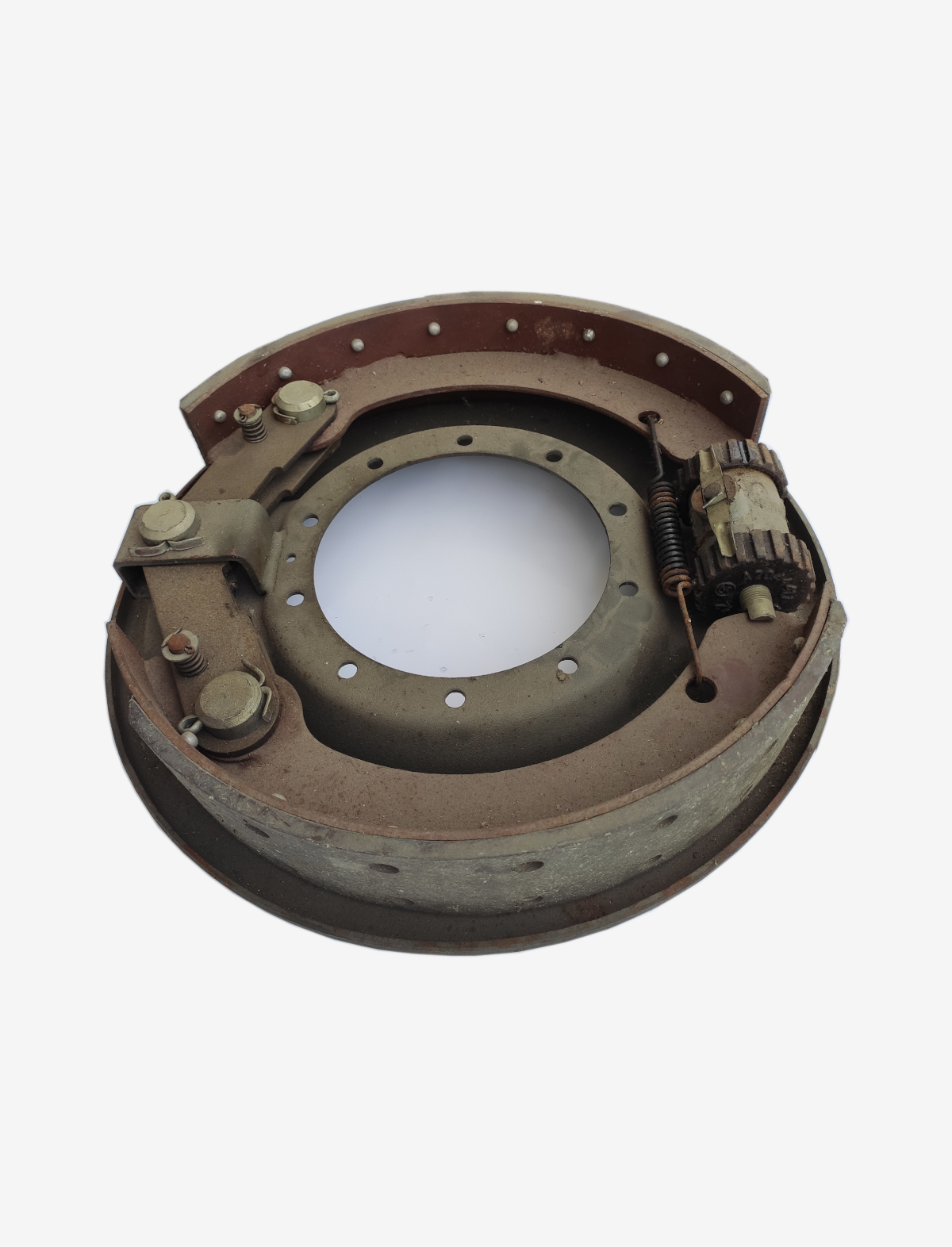

    Zdjęcia piast mam. Muszę zrobić hamulce hydrauliczne bo ktoś dorobił cięgna i hamują okropnie. Ktoś się orientuje os jakiego modelu szukać? Swego czasu jeden handlarz mówił, że każde od stara pasują o ile koło puści. Nigdy nie miałem styczności z takimi samochodami. Star 28 plus s320 - Przekładnia kątowa kilka pytań Star 28 plus s320 - Przekładnia kątowa kilka pytań Star 28 plus s320 - Przekładnia kątowa kilka pytań Star 28 plus s320 - Przekładnia kątowa kilka pytań Star 28 plus s320 - Przekładnia kątowa kilka pytań Star 28 plus s320 - Przekładnia kątowa kilka pytań Star 28 plus s320 - Przekładnia kątowa kilka pytań Star 28 plus s320 - Przekładnia kątowa kilka pytań Star 28 plus s320 - Przekładnia kątowa kilka pytań Star 28 plus s320 - Przekładnia kątowa kilka pytań Star 28 plus s320 - Przekładnia kątowa kilka pytań
    Nie chce póki zakładać osobnego tematu na temat hamulców, bo widzę, że się znacie i jesteście obyci w temacie. Więc być może uda mi się rozwiązać jeszcze ten problem hamulców. Nie mam niestety od kogo zaczerpnąć informacji. Nie znam żadnych osób naprawiających tego typu sprzęty. Przynajmniej u mnie na wiosce.

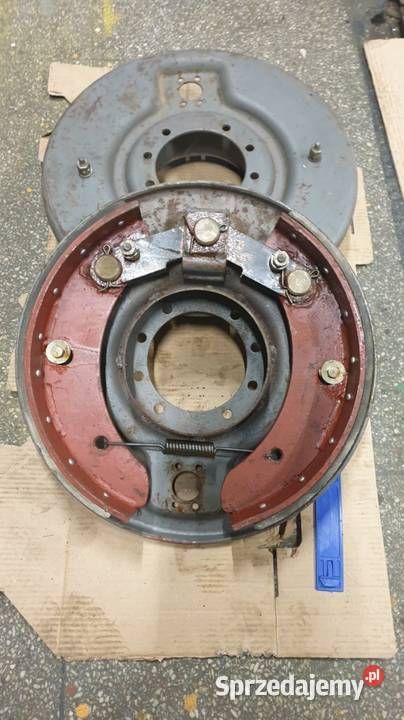

    Same hamulce w kołach masz trzeba tylko dorobić sterowanie hydrauliczne ze wspomaganiem.
    Serwo i pompa hamulcowa z fiata lub żuka, a przy kołach wyprzęgniki sprzęgłowe np z autosana, powinny się sprawdzić.
    Ewentualnie próbować założyć tarcze kotwiczne z przednich kół (star, autosan), gdzie są rozpieraki hydrauliczne.
    Jeżeli chodzi o most faktycznie star, zmyliły mnie spawy po skracaniu półosi. :(

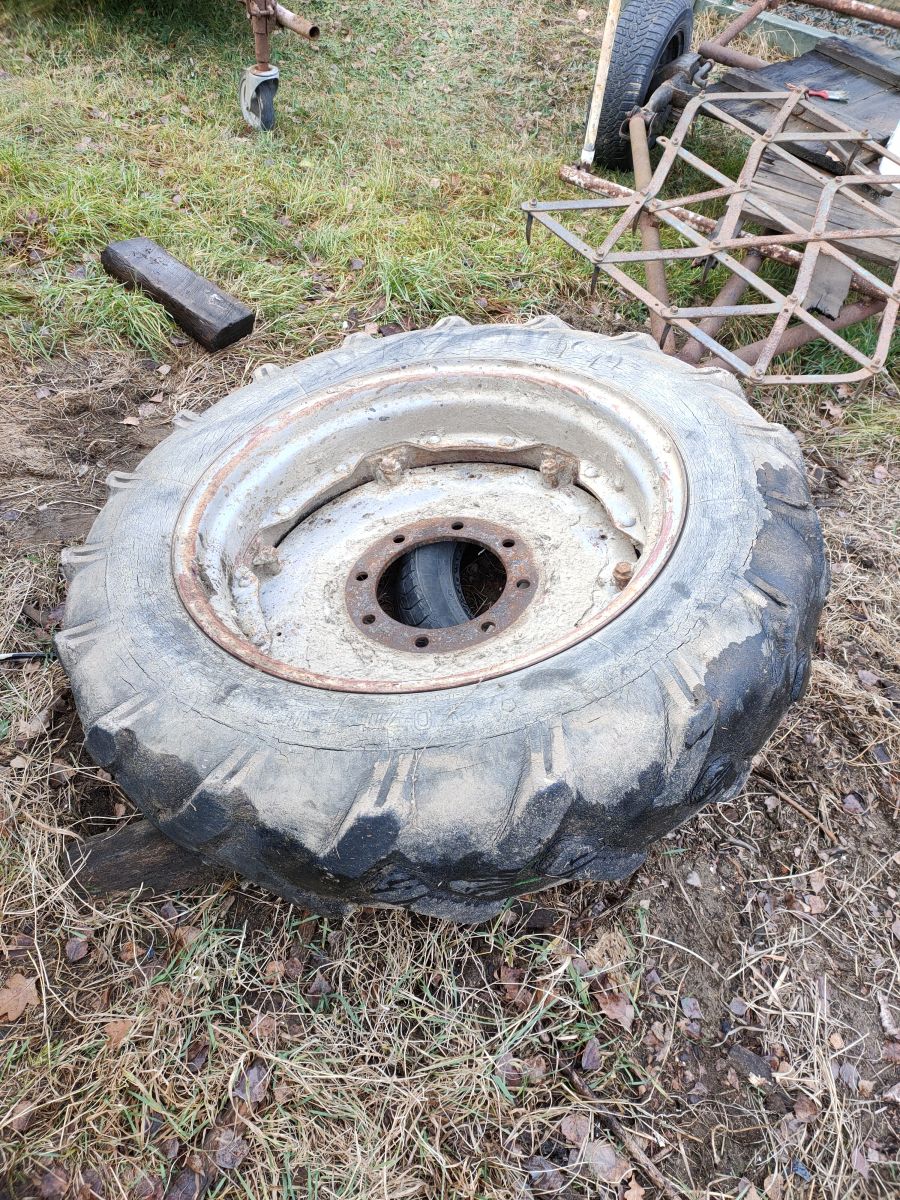

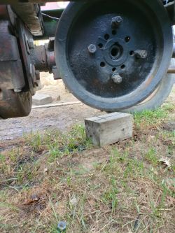

    Star 28 plus s320 - Przekładnia kątowa kilka pytań Star 28 plus s320 - Przekładnia kątowa kilka pytań Star 28 plus s320 - Przekładnia kątowa kilka pytań Tu niema dużego pola manewru , trzeba założyć szczeki i cylinderki oryginał jak na zdjęciach , a pompy dwie jak w Polskich Ursusach , tylko pedał hamulca musi mieć dużą dźwignię( dwa pedały z możliwością rozdzielenia) jak Ursus.

    Ja wiem, że trzeba pompy. Chcę kupić komplet tarcz kotwicznych, gdyż są zaspawane mocowania. Dlatego zmuszony jestem wszystko wymienić. Pytanie jedynie czy nie kupię za dużych? Czy pod moje koło i piasty wejdzie komplet od każdego modelu? Raz mi handlarz pisał jak wspomniałem, że ma największe jakie są i "powinny pasować".

    Poradziłem. Przekładnia była odwrotnie. Tj ktoś zastosował taka, że działa na odwrót. Nie szło zmienić flanszy miejsami bo były inne. Znalazłem inna, też była w skrzyni od stara, ale nie obyło się bez tokarza. Mógłbym się pokusić jeszcze o zmianę koła na trochę mniejsze teraz, bo jak liczyłem to jest około 2,7 do 1 z tego co pamiętam. Na wstecznym jest bardzo bardzo wolny.. Hamulce też udało mi się kupić nowy zestaw bez bębnów. Powiem tak, że nieopłacalne jest dokładanie do takiego sama
