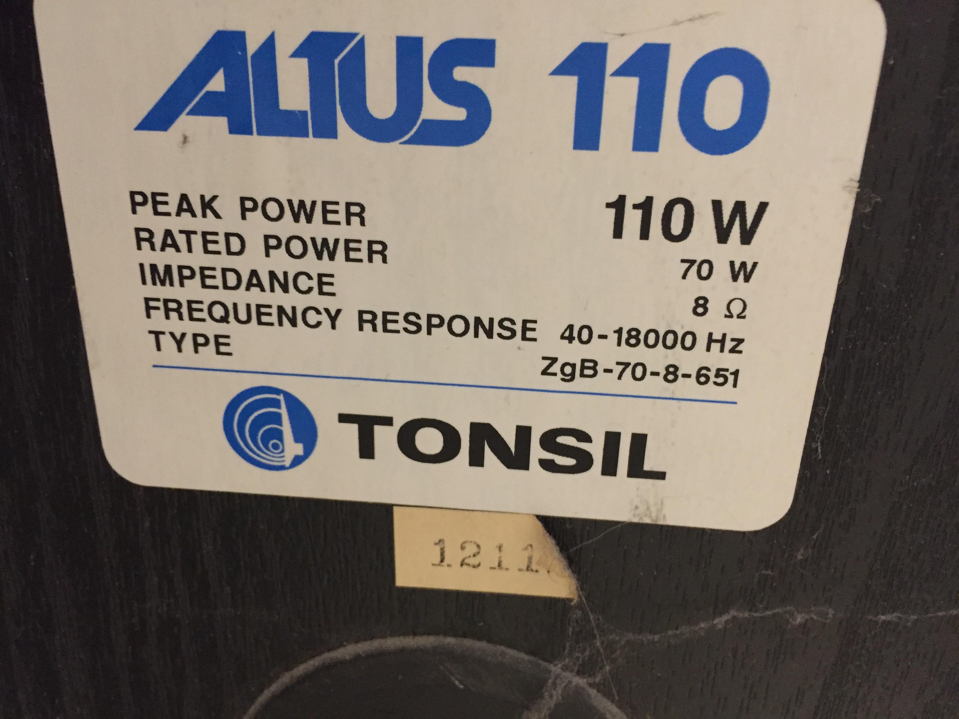

    Chciałbym uzyskać poradę w zakresie zakupu sprzętu.
    Niestety nie znam się w ogóle na sprzęcie audio a już w szczególności na parametrach technicznych takiego sprzętu.
    Mam 2 kolumny głośnikowe Tonsil 2x110 W, 8 ? (uszkodziła się stara wieża).
    Chcę dokupić do nich sprzęt do odbioru stacji radiowych.
    Czy amplituner wystarczy? Jeżeli tak, to z jakimi parametrami (budżet 400-500 zł).
    Czy do tego musi być dodatkowo radioodbiornik?
    Proszę o jakieś propozycje i ewentualne wytłumaczenie tematu, zwłaszcza w doborze sprzętu pod kątem parametrów.
    Pozdr
    mr

    Kolego amplituner wystarczy, szukaj zwykłego stereo ,z wyjściem nie mniejszym niż 8Ω i mocą ok.połowy mocy Twoich głośników.Jest tego pełno , znanych marek.

    Impedancja zestawów głośnikowych nie może być mniejsza niż podana na wzmacniaczu/amplitunerze. Może być większa. Ośmioomowe kolumny można w zasadzie podłączyć do każdego sprzętu, bo to najwyższy standard jeśli chodzi o oporność zestawów głośnikowych. Bardzo rzadko spotyka się wzmacniacze wymagające np. 16-omowych głośników. Za to wiele jest wzmacniaczy, które wytrzymują obciążenie 4-omowe. 8-omowe głośniki są dla takich wzmacniaczy zupełnie bezpieczne.

    Dodatkowy radioodbiornik nie będzie potrzebny, bo amplituner to właśnie jest radioodbiornik ze wzmacniaczem w jednej obudowie.
    Z dopasowaniem mocy Twoich kolumn na pewno żadnych problemów nie będzie. A jeśli chodzi o impedancję, to radzę poszukać sobie amplitunera na tyle uniwersalnego, żeby w przyszłości "uciągnął" także inne kolumny. Szczególnie te o mniejszej impedancji, na przykład 4 Ohm. Wśród najłatwiej osiągalnych amplitunerów stereofonicznych akceptujących kolumny o niższej impedancji możesz brać pod uwagę na przykład popularne Yamaha (RX-396 czy RX-496). Oba akceptują kolumny od 4-16 Ohm, a to bardzo wygodne i bezpieczne rozwiązanie. Podobnie uniwersalne i dość przyzwoicie grające amplitunery znajdziesz także w ofercie Sony (np. STR-GX511), Kenwooda (sporo modeli), czy też innych mniej popularnych firm (np. JVC RX-230R).
    Przy wyborze amplitunera przeznaczonego głównie do odbioru audycji radiowych, dość przydatna jest funkcja RDS. Wygodne jest także sterowanie przynajmniej podstawowymi funkcjami za pomocą pilota. Jeśli chodzi o koszty, na amplituner stereo trzeba przeznaczyć kwotę od 250zł w górę, ale w Twoim budżecie oferta jest naprawdę spora. Nie oceniaj wieku, a kieruj się raczej stanem oferowanych urządzeń preferując te z przynajmniej rozruchową gwarancją. Przy zakupie pamiętaj, że sporo sprzętu oferuje się bez pilota, który trzeba zwykle dokupić samodzielnie. Jednak do zdecydowanej większości amplitunerów bez problemu można dokupić zamienniki lub wykorzystać uniwersalne piloty uczące się. Na zakup pilota musisz przeznaczyć od 20zł za najtańsze zamienniki i piloty uniwersalne do ponad 100zł za niektóre oryginalne piloty.

    Koledzy , Marek1403 ma kolumny, chce na nich posłuchać radia. Ma 70 W ,,8'' i nie szuka do nich wodotrysków .
