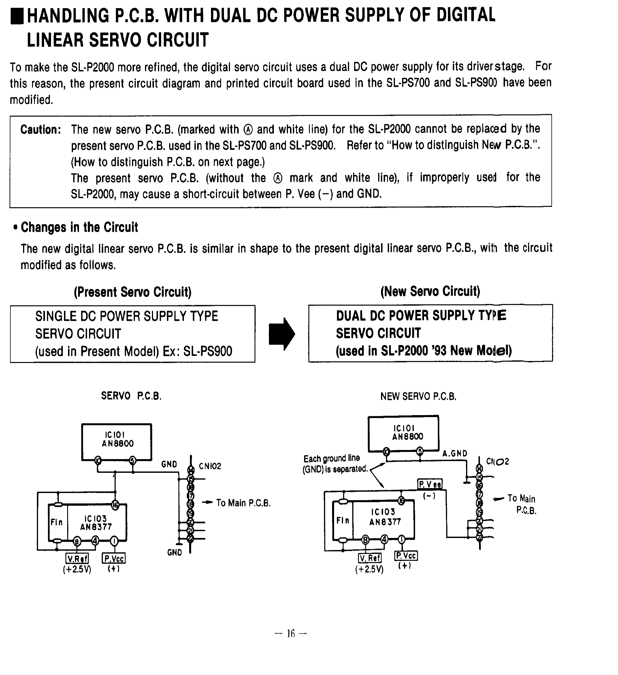

    Tak na szybko znalazłem różnice w obwodzie zasilania servo
    TECHNICS SL-PS900 - nie czyta płyt, nie jest winny laser
    Z instrukcji wynika, że w Technics SL-P2000 i Technics SL-PS900 posiada ten sam mechanizm o oznaczeniu SOAD70A, wiec moduły lasera powinny być takie same i zgodne.
    Teraz pytanie do @draxterix czy wymieniłeś moduł lasera czy mechanizm?

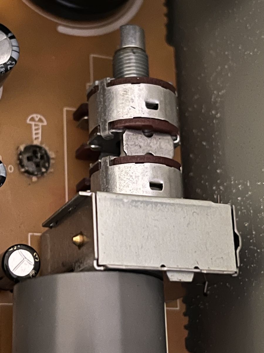

    Update obejrzałem go dokładnie. Przy potencjometrze na tylnej ściance mam jakieś zabrudzenie. Co to za potencjonetr
    Jedno z wyjść RCA jest regulowane właśnie tym potencjometrem za pomocą silnika. Sterowane jest z pilota, nie pamiętam czy ta funkcja jest też na froncie (chyba nie).

    Ocena: 1066
    Panowie, ale czy różnica w sterowaniu servo miedzy modelami 200 a 900 nie będzie miała tu znaczenia (post #17) ?

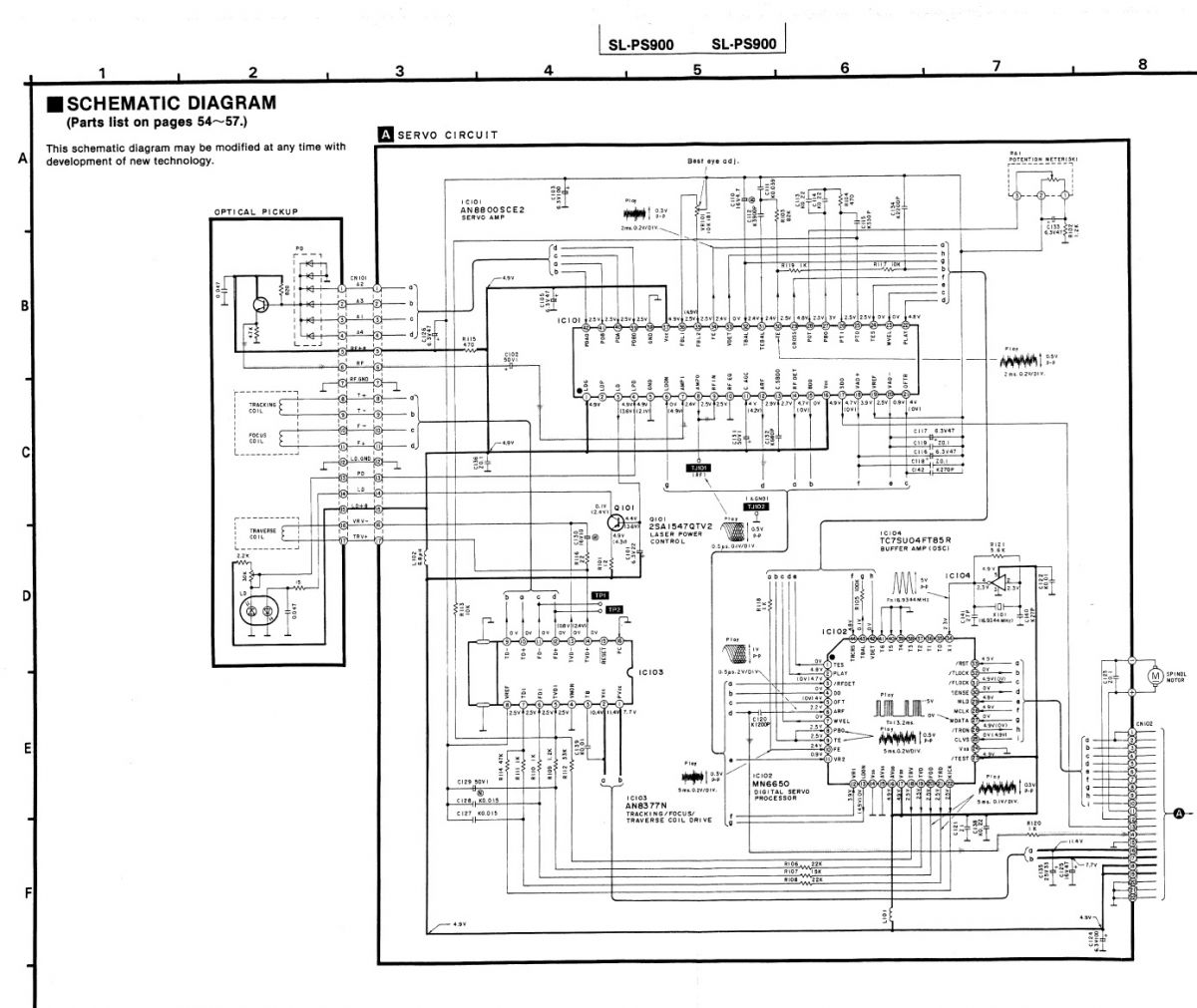

    Generalnie naprawę CD powinno się zaczynać od sprawdzenia napięć co uczyniłeś, ale co najważniejsze - w następnej kolejności sprawdzenie pracy układów sterowania silnikiem i laserem.
    Na tzw. "czuja" to można najwyżej próbować śledzenie i ostrość regulować po uprzednim zaznaczeniu potencjometrów, ale na własną odpowiedzialność :!: Może być trudno wrócić do poprzednich parametrów, choć do tej pory w odtwarzaczach nie miałem z tym problemu. I dodam przy okazji, że tak często niegdyś praktykowane ruszanie ustawień mocy lasera to ogromne ryzyko jego szybkiego wykończenia, bez odpowiednich przyrządów to trzeba się z tym liczyć.
    Z tego co tu widzę w serwisówce to jedyna regulacja poza mocą lasera jest na VR101 nazwana BEST EYE ADJ., jest to ustawianie głębokości sprzężenia zwrotnego układu wzmacniacza fotodiod. FOCUS i TRACKING jest zblokowane na stałe.

    Spróbuj zbadać przebiegi, w tym na IC104, oscyloskopem według schematu i serwisówki.
    Wiem, że testowa płyta CD pewnie raczej nieosiągalna, ale spróbuj na jakimś dobrym kompakcie.
    Nawet tu napisano, że dobra płyta z muzyką da radę, ale przebiegi nie będą aż tak ładne. ;)
