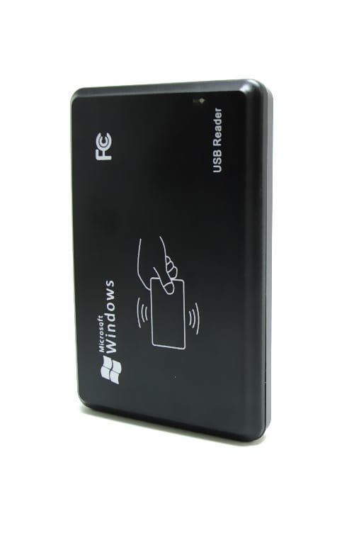

    Mam problem moze pomozecie rozwiazac .
    Kupiłem taki programator Dlaczego RFID USB nie działa prawidłowo i jak to naprawić?

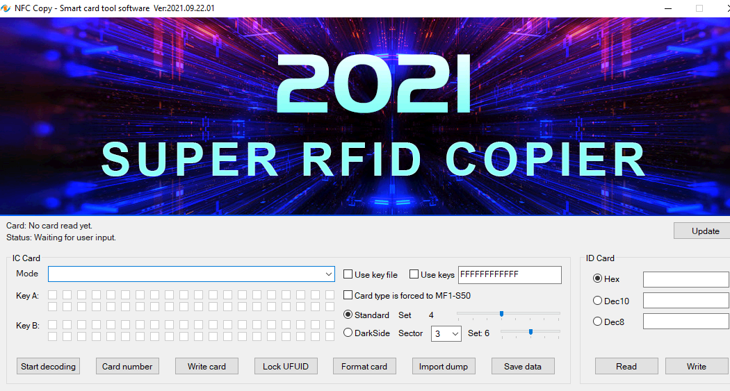

    Pobrałem program od chinczyka ze strony
    super rfid copier 2021
    Przykładając pestke rfid 125 ktora działa , wyskakuje jakiś krótki numer i to tyle nic nie mogę wiecej zrobic
    Ale ogladając filmiki na Yt
    widze ze w polu Ice Card Mode : jest pewnie podłaczone urzadzenie z programem a u mnie to nie wyswietla
    Mysle ze brakuje steroników pod Win10
    To raczej wygląda na czytnik.

    sugerujesz ze czytnik nie działa ,
    Przykładam pestke wyskakuje krótki numer nie moge go skopiowac na inna pestke
    bo zaraz resetuje sie program
    Czytnik działa, bo otrzymujesz jakiś numer po odczycie pestki. Może to urządzenie nie ma w ogóle funkcji zapisu?

    joker125 napisał:
    W menedzerze urzadzen win wyskakuje jako klawiatura HID
    Jeśli widzisz go jako klawiatura HID to znaczy, że jest on w takim trybie, a więc w dowolnym polo gdzie masz kursor przy zbliżeniu pestki powinien wklejać ID pestki. Pytanie czy ma też drugi tryb do obsługi z aplikacją, a jeśli tak to jak go w te drugi tryb przełączyć. Czy ten czytnik ma jakiś przycisk na obudowie nawet taki na szpilkę?

    joker125 napisał:
    Wojtek nie ma ten czytnik zadnych przyciskow wydaje mi sie ze jest to opcja tylko do odczytu bo dałem za niego 25zl
    No tak, to zdecydowanie jest to najprostszy czytnik w trybie wirtualnej klawiatury bez żadnych dodatkowych opcji.

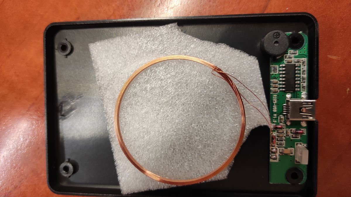

    mozesz podlinkowac aplikacje z jakiej korzystrasz do czytnika , albo wrzucic na jakiś dysk google , spróbuje na swoim czytniku
    Wsrodku w tym czytniku za dużo sie nie dzieje Dlaczego RFID USB nie działa prawidłowo i jak to naprawić?

    Czytnik na zdjęciu współpracuje z kartami 125 kHz. Przeznaczony jest do odczytywania i przesyłania kodu karty w trybie klawiatury. Na przykład w notatniku.
    Nie będą mogli zrobić kopii karty.
