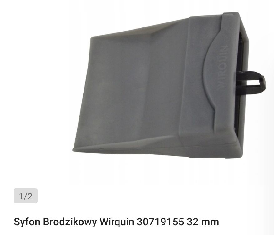

    Od jakiegoś czasu czuć zapach z szamba w łazience.
    Od razu piszę że nie ma mam odpowietrznika szamba. budynek wielorodzinny, każdy ma szambo we własnym zakresie.

    Pewnie powodem jest to że jest odpływ liniowy bez syfonu bo jakaś nowa technologia z taka gumą co się skleja. I niby jest ok.
    Było okej ale 2 lata a teraz smierdzi.

    Zamiast syfonu jest taka guma Jak zneutralizować zapach szamba pojawiający się w łazience?
    I to właśnie z pod prysznica śmierdzi.

    Cóż, na początek umyj to dokładnie i może jeszcze trochę posłuży, a w dalszej kolejności szukałbym sposobu na zamontowanie"normalnego" syfonu brodzikowego .

    Nie wiem jak ten syfon działa, ale wygląda na to, że stracił on szczelność, być może z powodu zabrudzenia lub coś pękło. W tym drugim przypadku najlepiej go wyminieć na nowy.

    To jest membrana syfonu. Działa w jedną stronę odprowadzając ściek. Sprawdź czy się zamyka. Jeżeli jest zamknięta nie powinno być czuć szamba. Te nowe wynalazki nie zawsze są dobre.

    No właśnie ta guma się nie zamyka, i to jest powodem. Już zamówiłem nowa, jutro przyjdzie. Zobaczymy czy problem zniknie.
