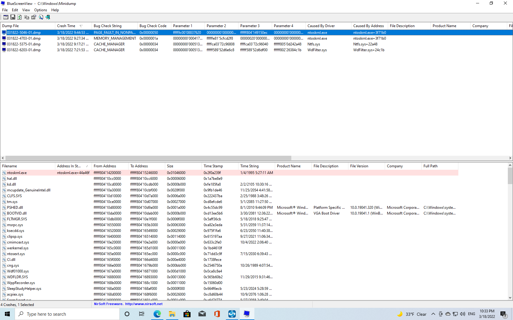

    Witam, kupiłem i skręciłem parę dni temu komputer. Od samego początku występowały problemy blue screenów, próbowałem aktualizować system, pojawiał się błąd 0x800736cc. Próba naprawy różnymi sposobami z internetu zmieniła problem na 0x8007000d. Znowu próbowałem roznych opcji, aktualizacja sterowników płyty głównej, grafiki, biosu nic nie dały. Rozkręciłem komputer i skręciłem go ponownie by się upewnić że wszystko jest dobrze podpięte. Mogę robić coś na komputerze jakiś czas a potem wywala blue screen i restartuje komputer i tak w kółko. Moje podzespoły : Intel Core i5-11400F 11gen, 16 GB RAM DDR4 PNY XLR8 płyta główna msi b560-a pro, dysk KIOXIA 1TB M.2 PCIe NVMe EXCERIA.
    Nadmienię że wgrałem Windows 10 home z oficjalnej strony, trzykrotnie próbując zmieniać pendrive i sloty i zapisy. Czy ktoś wie co zrobić w tej sytuacji?

    blue screen viewer pobierz i wrzuć screeny

    Scr z bluescreenview bo nic za bardzo o tych blue screenach nie wiemy

    Błędy 0x800736cc i 0x8007000d na nowym komputerze z Intel Core i5-11400F, MSI B560-A PRO

    Na sam start sprawdź ram memtestem
    Jak będzie 1 w pas to pokaż zdj tego co on pokazuje

    Memtestem 86+ bootowanym z pendrive. Rufusem wypalasz iso na pendrive i masz, tylko ci dane wywali z pendrive po tym.
    Jeśli pojawi się napis na zielono na środku pass i w error jest 0 to oznacza że nic złego nie znalazł, a jak jakieś błędy to pokaż zjd

    Dziękuję, kolega pomógł, okazało się że ten procesor narzuca mniejsze taktowanie ramu i wystarczyło w biosie aktywować dual channel. Dziękuję za pomoc, zamykam temat
