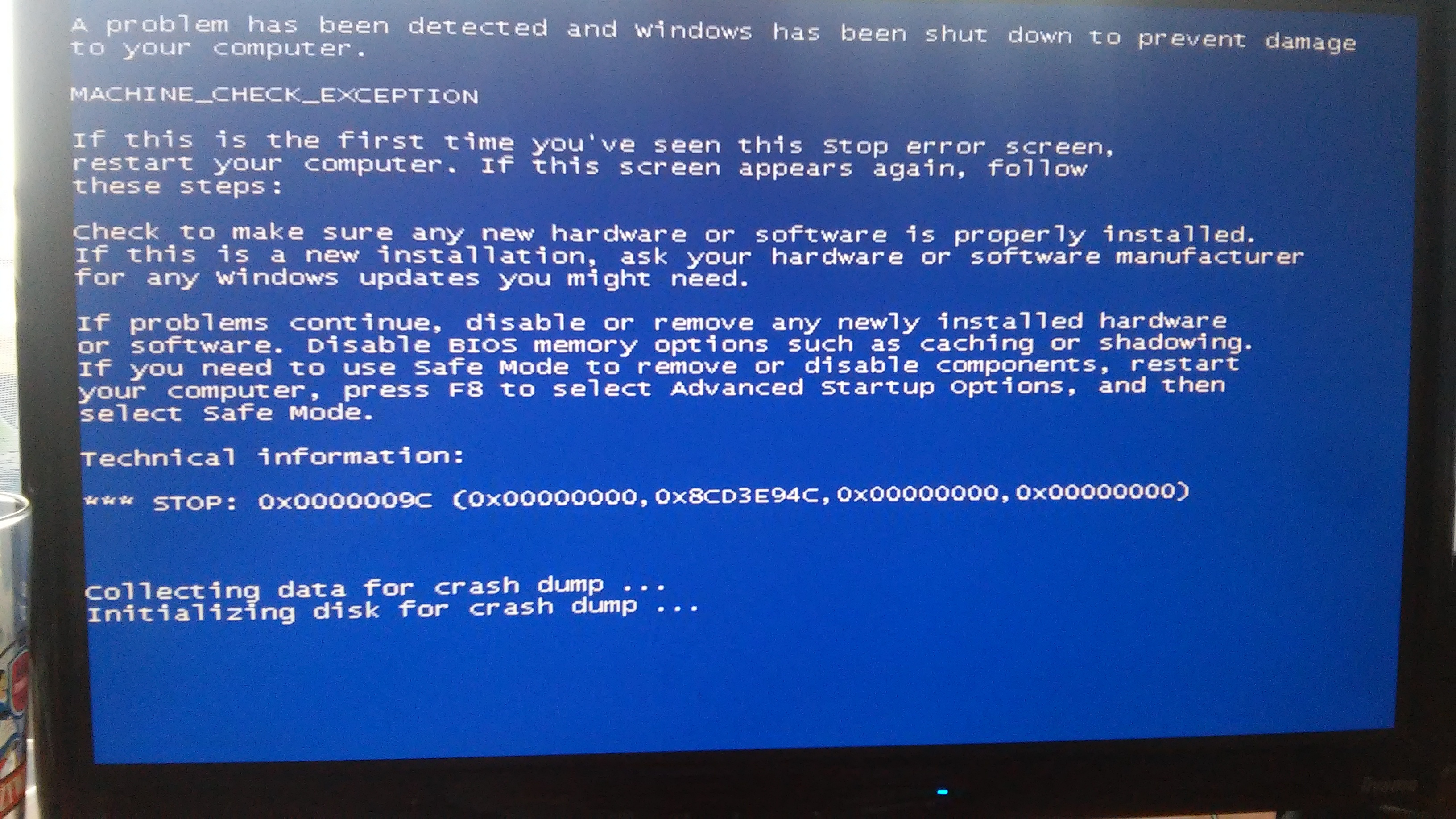

    Niedawno kupiłem i7 860 pod socket lga 1156 który zgadza się z moja płytą główną h55m-p31. Od pewnego czasu wywala mi blue screeny a czasami wyłącza się bez bluescreena, zawiesza się i wyłącza. System ma zainstalowany 32 bit, jednakże spróbuje zainstalować 64bit {u kolegi zostawiłem pendriva z 7 64bit} a u siebie miałem oryginalne 32 bit. Tamto też jest oryginalne.
    Mam 7gbGB 1gbGB+2gbGB cl9 1333mhzMHz, które działają w systemie dual-channel i 2x2gbGB Geil cl 1600mhzMHz. Też działają w dualu. ram RAM nie wiem za bardzo co zrobić.
    Stary procesor tez normalnie się włączał i nie wykazywał problemów.
    Czasami komputer podziałał trochę więcej czasu ale i tak dochodzi do wyłączenia kompa.
    POWÓD BSOD
    MACHINE_CHECK_EXCEPTION
    STOP: 0x0000009c (0x00000000, 0x8CD3E94c,0x00000000,0x00000000)

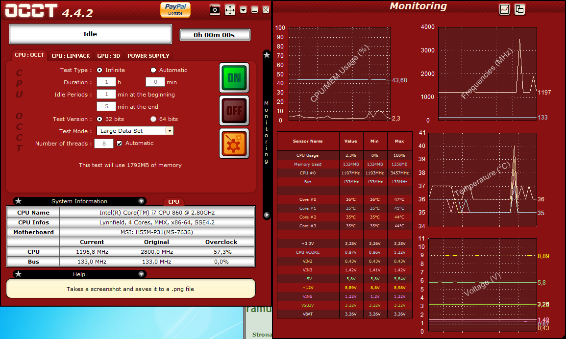

    Zacznijmy od podania pełniej specyfikacji komputera ;)
    Czy twoja płyta obsługuje ten procesor przy obecnej wersji biosu (czasami wymagana aktualizacja)?
    Przeważnie podczas czego wywala ci bluescreen?
    Zrób test programem OCCT przy małej próbce danych i podaj wykresy.
    PS. Usuń te nic nie wnoszące głupoty skopiowane z HWmonitor bo w niczym nie pomagają a tylko zaśmiecają wątek.

    aktualne temperatury 33*C min 33*C MAX 56*C

    Ten test przeprowadź poprawnie - ustaw small data set, uruchom go przyciskiem ON na przynajmniej 10-20 minut.
