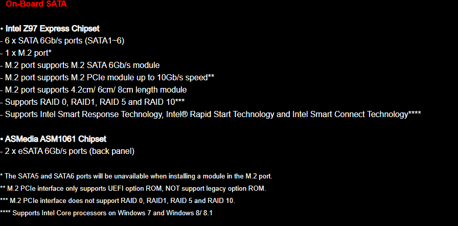

    Ma płytę główną MSI Z97M Gaming, do której poprzez złącze M.2 podłączyłem dysk SSD. Chcę dołożyć drugi dysk z użyciem adaptera PCIe. Mój problem dotyczy szybkości pracy takiego dysku.
    Fizyczny port M.2 na płycie ma ograniczenie do 10Gb/s (1250MB/s) - info z instrukcji.
    Na płycie są 4 złącza PCIe: 2x PCIe 3.0 x16 oraz 2x PCIe 2.0 x1 (wszystkie mam wolne).
    Czy podłączając dysk poprzez adapter x16 będę mógł używać szybszych transferów niż poprzez port M.2 na płycie głównej? Czy to w ogóle możliwe?
    Teoretycznie PCIe 3.0 x16 to ponad 126Gb/s (~16GB/s). Ale czy naprawdę takie podłączenie będzie szybsze? Nie liczę na aż tak duże transfery, ale czy np. jest sens kupować dysk o szybkości odczytu 5000MB/s, czy nie wykorzystam go w pełni?
    Na co zwracać uwagę kupując adapter? Wybierać x16, czy może być mniejszy?

    Z tego co zrozumiałem twoja płyta na złączu m.2 obsługuje tylko dyski SATA SSD czyli poniżej 1 GBps.
    Dysk m.2 nvme w adapterze pcie 16 zabierze tylko 4 linie, wyciągniesz na nim tyle samo co w m.2 czyli do 4GBps , w testach na pm981 wyciągam ponad 3 GBps.
    Adaptery pcie 16 na 4 dyski zazwyczaj wymagają aby bios obsługiwał pci split, a twoja płyta tego nie obsługuje więc może się okazać że będzie działał tylko jeden dysk z czterech.

    M.2 to tylko złącze, jeśli podłączysz do niego dysk SATA SSD to wyciągnie do 600 MBps ( bajtów ! nie bitów )
    Jeśli podłączysz do niego inne urządzenie ( Optane, kartę wifi ) to wyciągnie tak jak napisałeś do 10 Gbps ( bitów ! nie bajtów ! ).
    Nie wiem czy obsłuży dysk nvme w tym złączu, jeśli tak to będzie ograniczony do około 1200MBps ( 10 Gbps). W starych płytach dla inteli 4 i 6 generacji te sloty nie obsługiwały nvme SSD.
    Jak podłączysz dysk M.2 nvme przez adapter do slotu pcie x16 to wyciągniesz do 4GBps, a w praktyce około 3,3GBps na szybkim dysku nvme.

    radek04 napisał:
    ale mnie wydaje się dziwne, że producent płyty ograniczył szybkość tego portu do 10Gb/s, a w łatwy sposób można wyciągnąć więcej
    W łatwy sposób nie można - takie są ograniczenia sprzętowe tej platformy.
    Gniazdo PCIe 3.0 x16 jest podłączone bezpośrednio do procesora, natomiast m.2 przez chipset (ograniczony do PCIe 2.0).
    PCIe 3.0 x16 domyślnie jest przeznaczone dla k. graficznej, jednakże jeśli używasz integry, to oczywiście w to 'główne' gniazdo możesz włożyć dysk NVMe, uzyskasz transfery liniowe nieco powyżej 3000 MB/s.
    Faktycznie chipset jest na PCIe 2.0. Dzięki za wyjaśnienie. A jak będzie to wyglądało, jeśli w jednym gnieździe PCIe 3.0 x16 będę miał SSD, a w drugim grafikę? Będą pracować wolniej?

    Na tej płycie gniazda powinny się przestawić na pracę w trybie x8, czyli warunki pracy dysku nie zmieniają się (i tak korzysta z max 4 linii), grafika dostanie 8 zamiast 16 linii.
    Natomiast praktycznie, nawet w przypadku całkiem mocnych układów graficznych, tryb PCIe 3.0 x8 w zasadzie nie ogranicza wydajności...

    Czyli przez adapter PCIe 3.0 x16 szybki dysk będzie pracował szybciej niż przez złacze M.2 na mojej płycie, tak?
    #17 19940235
    rzymo
    Poziom 34  
    Posty: 2476
    Pomógł: 206
    Ocena: 322
    W tym przypadku tak. Dysk będzie miał do dyspozycji 3.0 x4
