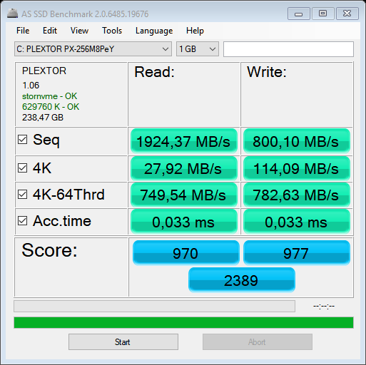

    No to włóż do tego gniazda 8x /też będzie za "mocne"/. A grafiki chyba znowuż tak bardzo nie "ograniczy" te 8x.
    I będziesz mógł się z nami pochwalić np obrazkiem z ASSD typu poniżej /Jak chcesz mocno "wyciskać" co prawda nie wiem po co bo naprawdę dyski SSD na SATA to tak jak na razie każdemu chyba starcza ich przepustowość/:
