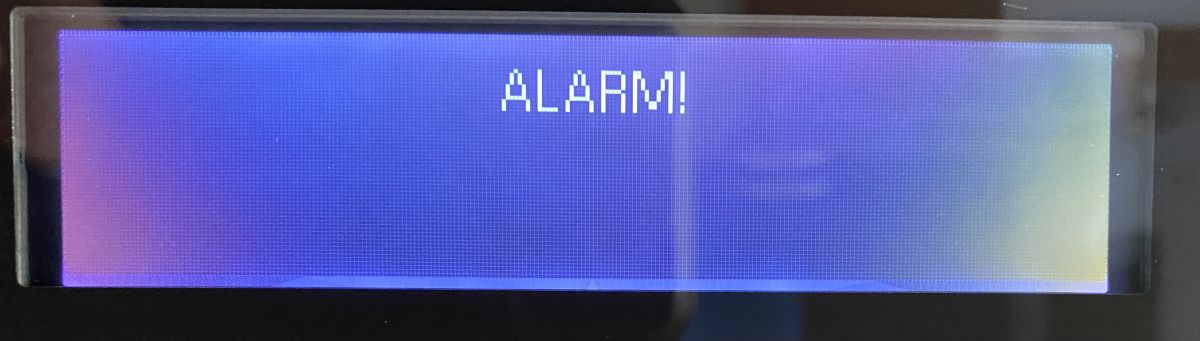

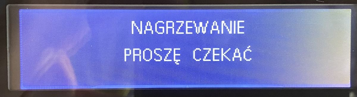

    Od kilku miesięcy wydłużył się czas nagrzewania - zaraz po włączeniu ekspresu.
    Ekspres Electrolux EBC54524 - po nagrzewaniu: ALARM!
    A teraz zamiast przejść do normalnej pracy, to po nagrzewaniu pojawia się komunikat: ALARM
    Wyczyściłem go solidnie (zgodnie z zaleceniami w instrukcji) a mimo to nadal po nagrzewaniu swieci się alarm.
    Czy posiada ktoś instrukcję serwisową albo kody serwisowe?

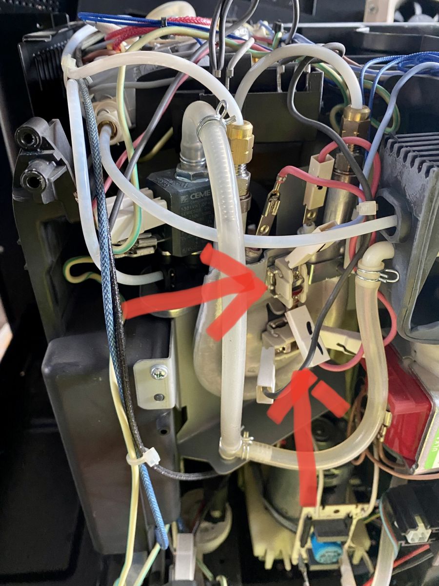

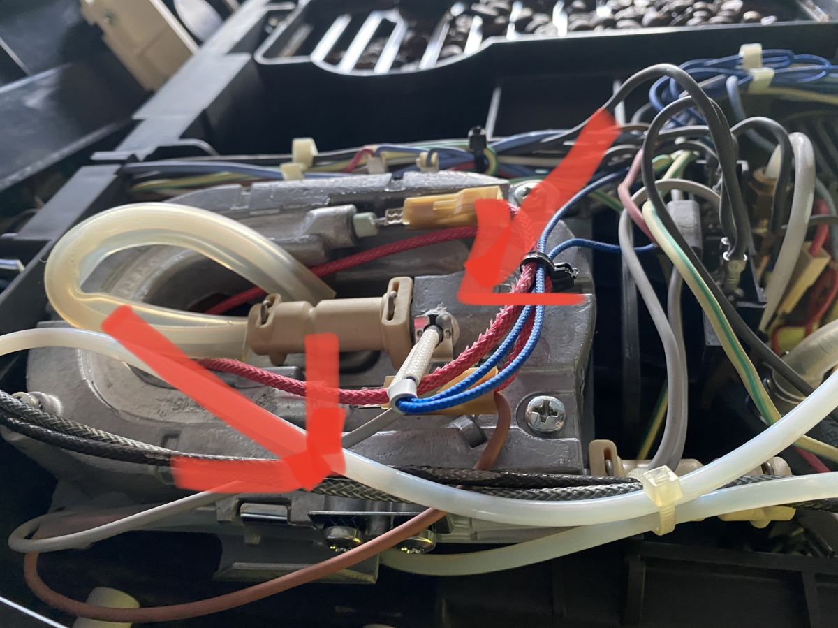

    Rozumiem, ze mówisz o tych na górze - tylko jakie powinien mieć wartości elektryczne?
    Bo przy grzałce chyba tez są jakieś zabezpieczenia - ale wyglądają na mechaniczne.

    Termiki powinny mieć przejście , wysuń konektorki i zmierz przejście. Obstawiam ze będzie przerwa.
    Mówię o tych mechanicznych
    Na górnym zdjęciu ten mały czujnik to termistor a z boku są dwie lub jedna „ rurka” która jest bezpiecznikiem termicznym musi mieć przejście .

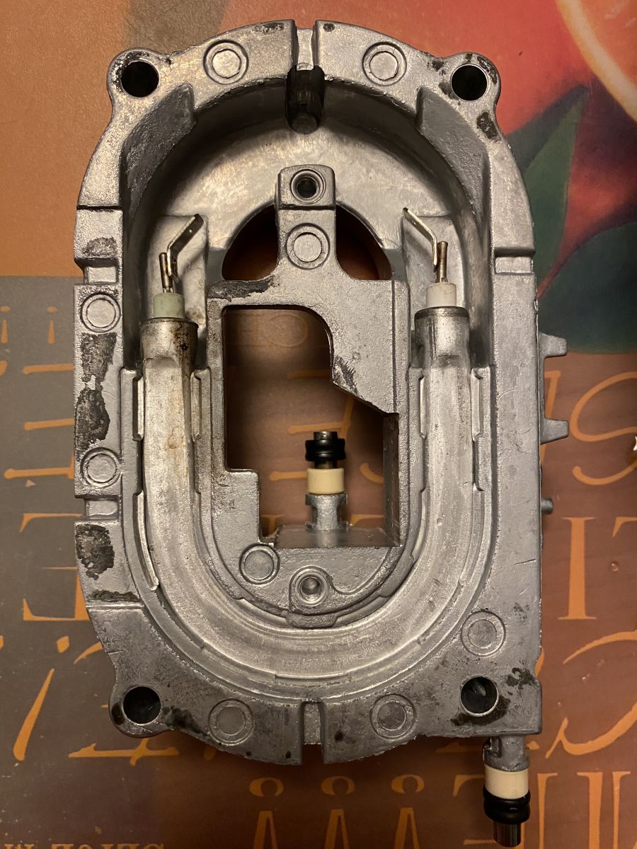

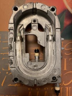

    Sprawdziłem dokładniej i:
    - wszystkie 4 termiki są OK
    - grzałka przepływowa - ta na dole ma 50Ω
    - natomiast górna grzałka (a w sumie są 2 szt. bo po każdej stronie zespołu grzewczego) nie mają przejścia
    Domyślam się wiec ze nie pozostaje mi nic tylko zamówić taką grzałkę. https://north.pl/karta/5513227941-grzalka-przeplywowa-do-ekspresu,708-YL-1032.html
    Pytanie czy mam jeszcze coś sprawdzić aby nie kupować na marne?

    Po wymianie bloku wszystko wróciło do normalnej pracy - szybko się nagrzewa i robi kawki ☕
  • #9 19946719
    pawszka
    Posty: 104
    Ocena: 42
    Wymiana grzałki rozwiązała problem
