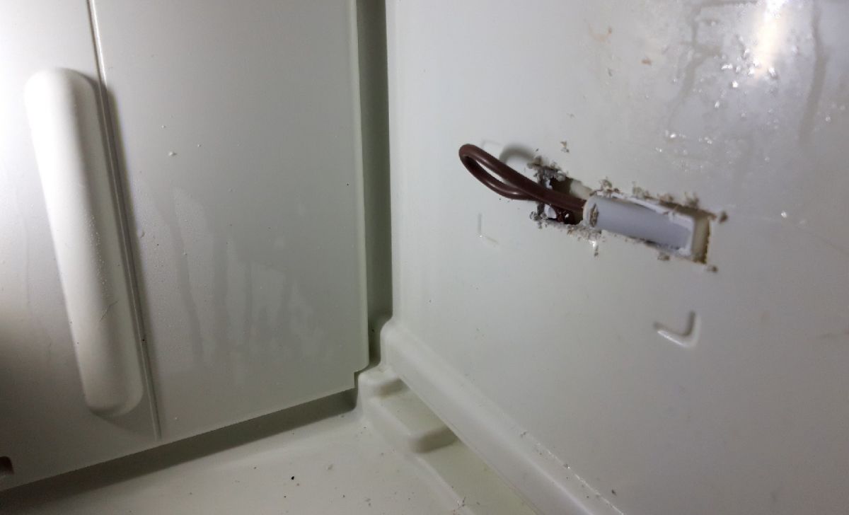

    Po zmaganiach opisanych w temacie:
    https://www.elektroda.pl/rtvforum/topic3706704-30.html#19102248
    czyli po wymianie wentylatora w komorze zamrażarki lodówka tytułowa zaczęła ładnie pracować.
    Jednak po pewnym czasie zauważyłem, że wentylator nie zawsze jest włączony jak chodzi sprężarka.
    Dziś zacząłem sprawdzać czy dobrze działa przycisk zamkniętych drzwi zamrażarki.
    Sprawdziłem załączanie przycisku najpierw na pinach wtyku J4 gniazda przy sterowniku - zwarcie styków się nie robi, następnie sprawdziłem to samo na wtyczce w puszce z tyłu lodówki koło sprężarki.
    Więc albo popsuty przycisk, albo może wyleciał z gniazdka w kratce.
    Mam takie pytanie - kiedy ten przycisk robi zwarcie - gdy drzwi są zamknięte czy może jak jest puszczony (drzwi otwarte).
    Otóż nie ma zwarcia ani na wciśniętym ani na puszczonym.
    Nie mam na razie takiego przycisku na wymianę, więc może zrobiłbym mostek przy samym sterowniku.

    Robiąc mostek przy sterowniku na pinach 3-4 złączu J4, po włączeniu lodówka nie włącza wentylatora, więc pewnie zwarcie oznacza otwarte drzwi zamrażarki.
    Zlikwidowałem więc zworkę i w ogóle odłączyłem wtyczkę od gniazda J4. Zobaczymy czy to coś zmieni. Po włączeniu lodówki wentylator odpalił.

    PNC to: 925033038-00. Odłączyłem wtyczkę od przycisku drzwi zamrażarki - więc sterownik myśli, że drzwi są ciągle zamknięte, ale w ten sposób wykluczam go.
    Po tym odłączeniu jednak po 12 godzinach testów temp. wg. wskaźnika wzrasta do -11°C pika, już tak ze 2 razy. Teraz np. po włączeniu, wentylator ładnie chodzi i temp. wg. termometru zeszła do -24°C, a wg wyświetlacza zeszła z -11°C do teraz -16°C.
    Wentylator wyłączył się ok. 2 minuty przed wyłączeniem sprężarki (i to się zgadza z serwisówką). Po wyłączeniu kompresora badam rezystancję termistora zamrażarki - 20,8 kΩ co odpowiada ok -16°C, więc odczyty chyba ok. Następnie po pomiarze włączam i na wyświetlaczu - 18°C (pewnie jakiś efekt uśredniania).
    kecajk49 - wiele mi podpowiadałeś w wątku: Link. Tak jak tam opisywałem finalnie wymieniłem wentylator w komorze zamrażarki bo był zatarty i wcześniej (prawdopodobnie niepotrzebnie) wymieniłem czujnik temp. w zamrażarce i wstawiłem w tą rurkę plastikową od niego termistor zgodny z tabelą z serwisówki (2,7kΩ). Niestety po tych zabiegach problem pikania powrócił, więc założyłem ten wątek.
    Zaczynam się zastanawiać, czy czujnik nie jest umieszczony (i był fabrycznie) w złym miejscu (jest z boku zamrażarki). Jakby był umieszczony z tyłu (za tylną klapką) to bardziej by został schłodzony i bardziej by się ta histereza wyświetlana zgrywała z rzeczywistymi temp.

    Czujnika starego już nie ma :), został w tej rurce rozwiercony i włożony termistor NTC 2,7kΩ (ten jest najbardziej zbliżony do charakterystyki z tabeli poniżej). To był raczej oryginalny czujnik bo nikt wcześniej nie robił dziurki na ściance.
    kecajk49 napisał:
    Co do wyłącznika wentylatora to on MUSI być po to żeby przy otwartych drzwiach zamrażarki nie wprowadzać do chł-zamr.. zbyt wiele "nowego" wilgotnego i ciepłego powietrza, gdyż przyspieszysz za szronienie parowników.
    Rozumiem, jak się zluźni w zamrażalniku to zajrzę do tego przełącznika (może da się podgiąć jakiś pin, bo 80zł trochę odstrasza). Finalnie porównując zmiany faktycznych temperatur i wskazania lodówki wstawiłem szeregowo z czujnikiem zamrażarki rezystor 5,1kΩ.
    Zrobiłem tak, bo wskazania termometru były o 5-8 stopni niższe niż na panelu lodówki. Dało to "przesunięcie" około 5 stopni w dół temperatur interpretowanych przez sterownik i poddałem testom taką modyfikację (2-3 dni). Okazało się, że dało to niezły skutek bo po ustabilizowaniu się temperatury wskazywane przez sterownik w zamrażarce i przez termometr były bardzo zbliżone.
