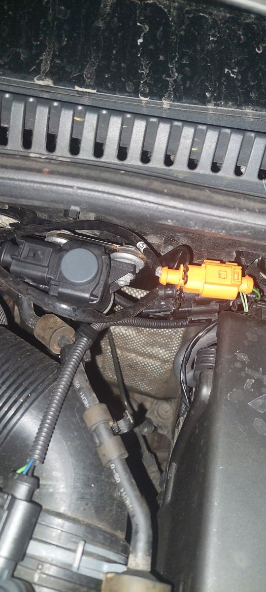

    Witam posiadam Seat leon 2012 1.6 tdi cope
    Mam taki problem słychać stukanie pod maska gdy nacisnę hamulec kilka krotnie stukanie ustępuje po chwili znowu zaczyna stukać co to może być?

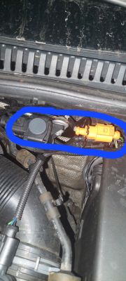

    Jeśli stricte pod maską na górze silnika to najprawdopodobniej pompa vacum. Na próbę odłącz wąż od servo hamulca i sprawdź różnice.
  • #5 19942359
    kamilajagiello8
    Posty: 3

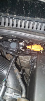

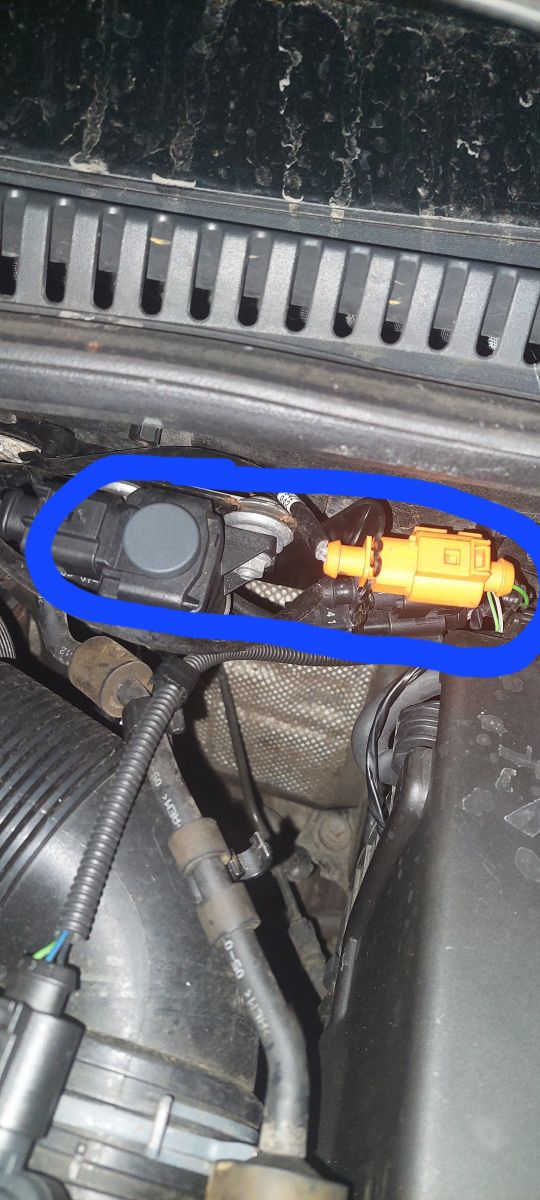

    Stukanie pod maska po naciśnięciu hamulca stukanie ustaje Stukanie dochodzi z tego miejsca Stukanie pod maska po naciśnięciu hamulca stukanie ustaje
