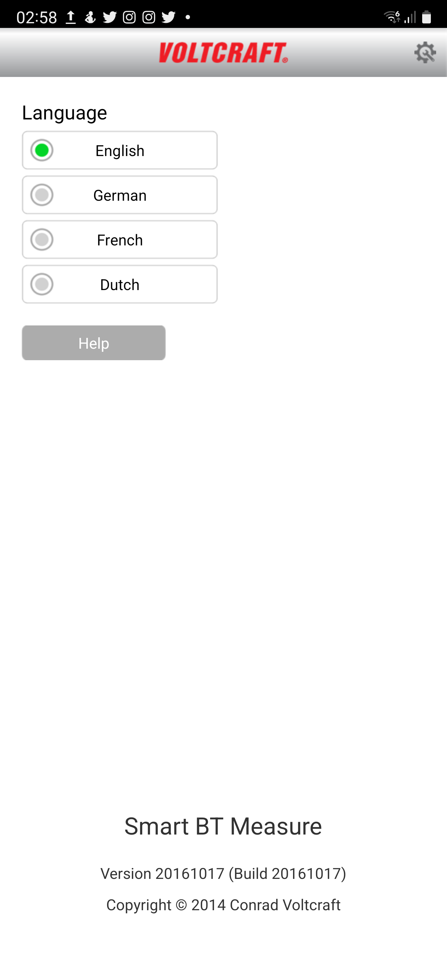

Problem jest po stronie programowej, ponieważ działanie owego multimetru oparte jest tylko i wyłącznie o przekaźniki przełączane za pośrednictwem układu sterowanego modułem Bluetooth, który jest sterowany za pomocą aplikacji z 2014 roku i to w niej jest problem, ponieważ odczyt i zapis danych z urządzenia za pośrednictwem protokołu Bluetooth odbywa się tylko i wyłącznie za jej pomocą, a jest napisana dla Androida o poziomie API 18 czyli 4.4, działała do Androida 11 czyli API 30, lecz na Androidzie 12 z API 31 już urządzenie nie jest wykrywane przez aplikację, za to przez telefon już tak, a nic nie daje zwiększanie poziomu API edytując sam plik APK aplikacji tak jak robiłem to wcześniej do Androida 11.
