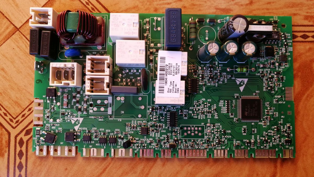

    Czy dysponuje ktoś tutaj namiarami lub sprawdzoną lokalizacją usterki płyty głównej pralki Electrolux EWT 1567VDW (913 217 202-01), która powoduje pokazywanie się błędu EH0? Ogólnie jest to błąd związany z zasilaniem, czasami brakiem podłączonego zestyku ochronnego PE.
    W tym przypadku pralki instalacja elektryczna jest sprawna. IPZ pomiędzy L-N oraz L-PE jest na poziomie 0,7Ω. Ciągłość połączeń PE mierzona w trybie R(200mA) jest prawidłowa we wszystkich miejscach pralki włącznie z przewodem zasilającym.
    Pompka prawa M144 ma rezystancję uzwojenia 191,5Ω i Riso uzwojenia do PE większe niż 1GΩ Pompka lewa ma rezystancję uzwojenia 237Ω i Riso uzwojenia do PE większe niż 1GΩ
    Grzałka B962NW84TF 230V 1950W ma 26,8Ω i Riso większe od 1GΩ. Rezystancja czujnika grzałki 5,81kΩ
    Electrolux EWT 1567VDW - błąd EH0 - instalacja elektryczna sprawna Electrolux EWT 1567VDW - błąd EH0 - instalacja elektryczna sprawna Electrolux EWT 1567VDW - błąd EH0 - instalacja elektryczna sprawna

    kecajk49 napisał:
    Czy ten trzeci znak to na pewno "O"
    Kolega zainwestuje w okulary, bo cyfry od litery nie odróżnia. Poza tym Autor już nawet napisał z czym błąd jest powiązany.
    Nie ma na to jednoznacznego przepisu. Zacznij od porządnego mycia PCB.

    Robo-technical napisał:
    Na początku wymieniłbym układ przetwornicy LNK i wszystkie kondensatory. Gdy to nie pomoże, to zweryfikuj czy nie ma tam jakiś półprzewodników (us) które są komparatorami służącymi do porównania i oceny napięcia. Masz tam jakieś stabilizatory? Niestety na płytce nie mogę odczytać symboli półprzewodników
    Jeśli przesłałbym bardziej dokładne zdjęcia - czy mógłbyś, nawet odpłatnie, pokierować co wymienić ? Z wymianą nie będzie problemu po mojej stronie.
    Nawet jeśli jest taka możliwość to mogę przesłać tą płytę na płatną naprawę do Ciebie lub innego serwisu.
    Na razie wstępnie wykonałem pomiary tych kondensatorów zaznaczonych na zdjęciu w czerwone kółka ale mają prawidłowe parametry. Rozumiem też, że mogą nie mieć nic wspólnego z tą usterką.

    mrice napisał:
    Ale kolega:
    kecajk49 napisał:
    Czy ten trzeci znak to na pewno "O" a nie "D"?
    Bo to jest inna platforma i w wykazie błędów nie występuje na trzeciej pozycji litera "O" a to jest inna bajka i dotyczy ... przekaźnika grzałki!
    ma rację - tutaj nie występuje błąd EH0. Pralka może wyświetlić EHD lub EH1, EH2 ewentualnie EH3.
    Nawet w trybie użytkownika nie wyświetli EH0.
    @kecajk49 @Piotr2608
    Błąd EH0 to błąd ogólny chyba a Eh1 2 3 to szczegółowy który jest widoczny tylko w trybie serwisowych
    Ta pralka nie wyświetla błędów ogólnych i EH0 nie istnieje.
    Opis błędu podałem wyżej:
    EBD/EHD – BŁĄD WYKRYWANIA PRZEKAŹNIKA WD GRZAŁKI
    EWX11:
    Wykrywanie przekaźnika liniowego WD grzałki dostarcza do mikroprocesora sygnał poza zakresem:
    - poniżej 10 stopni A/D przy ujemnej półfali.
    Alarm pojawia się, jeśli odczytywana wartość przekracza te interwały przez ponad 3 sekundy.
    Po rozpoznaniu usterki urządzenie odpompowuje wodę, aby opróżnić zbiornik i umożliwić otworzenie drzwi.
    Alarmu nie można skasować poprzez wyłączenie urządzenia. W celu skasowania alarmu należy wyzerować bieżący cykl lub nacisnąć przycisk Start/Pauza.
    Widzicie na module choćby te rezystory połączone szeregowo obok gniazda grzałki?
    Przez nie płynie prąd testowy na poziomie mA. Dla takich prądów mA grzałka jest
    tylko rezystorem 26Ω a nie grzałką. Jeżeli prądy wypływają ale nie wpływają MCU widzi błąd.

    Sprawdziłem przekaźniki 899-1A-F-C-E 12V DC 10A 250V~ (na razie wlutowane i niepodłączone żadne przewody do pralki ). Wszystkie mają rezystancję uzwojenia około 403Ω. Mają zestyk NO (normalnie otwarty) rezystancja zestyków przy wlutowanych przekaźnikach w płytę:
    RL1 1,49MΩ
    RL3 367kΩ
    RL5 34,1Ω
    RL6 773KΩ
    Najmniej ma ten RL5 bo tylko 34,1Ω - sprawdzę go jeszcze później po wylutowaniu.

    Przekaźniki są sprawne.
    Czy jest możliwe wskazanie konkretnego miejsca gdzie szukać usterki dalej ?

    Miałem ten błąd w jednej z pralek pomogło poprawienie ścieżek przy gnieździe grzałki lata do dziś.

    Witam ponownie.
    Przelutowanie konektorów na płycie, punktów lutowniczych itd., niestety nic nie pomogło.
    Ciągle pralka sygnalizuje błąd główny EH0 lub EHD co jest opisane w tabeli błędów jako:
    Udało mi się wejść do menu serwisowego tej pralki (trzeba nacisnąć jednocześnie kombinację dwóch przycisków Start/Pause oraz Extra Rinse)
    Wtedy naciskając przycisk Extra Rinse po kolei pojawiają się błędy:
    EH1
    EH3
    E68
    Instalacja elektryczna jest całkowicie sprawna co potwierdzają pomiary na Sonel MPI-530IT:
    IPZ (L-N) 0,5Ω
    IPZ (L-PE) 0,53Ω
    R(E)=12,3Ω
    Un=236V
    50Hz
    THDu=2,3%
    Zestyk ochronny prawidłowo podłączony zarówno w gniazdku jak i do obudowy i płyty pralki.
    Jakieś pomysły? Mi to wygląda na problem z układem zasilania na wejściu tej płyty głównej pralki.

    sunlux napisał:
    Jakieś konkrety?
    Napisałem Ci co może być przyczyną i zamiast co nie co pomierzyć, wolałeś narobić "bobów" z cyny na module.
    Są takie awarię gdzie nie da się wskazać palcem przyczyny. Dla laika to kosmos, dla elektronika dzień powszechny.
    Elektronik naprawia - odnajduję przyczynę awarii, wymienia uszkodzone elementy a wymieniacz to nie jest elektronik,
    tylko osoba, która wymienia to co innym konkretna wymiana pomogła - nie zawsze słuszna, po czym drepcze
    do fachowca i żal, bo Panie w internetach kazali wymienić to i to a moduł nie działa, a na module elementy
    wiszą już na poodparzanych ścieżkach.

    sunlux
    Posty: 653
    Pomógł: 20
    Ocena: 120
    Piotr2608 napisał:
    sunlux napisał:
    Jakieś konkrety?
    Nadmieniam tylko, że naprawa dość bardzo prostego układu jak na dzisiejsze czasy, trwa już od marca a mamy sierpień.
    Dziękuję wyjaśnienia i przy okazji bynajmniej "ocenę" moich umiejętności.
    Jestem dość ograniczony czasowo przy naprawie tego modułu a przy okazji nie uważam się za elektronika więc chętnie dam zarobić komuś innemu.
    Super, że posiadasz wiedzę w tym temacie.
    Szanuję wiedzę innych oraz ich czas.
    Potrafisz to naprawić odpłatnie jeśli zostanie przesłana do ciebie ta elektronika ? Na ile wyceniasz naprawę ?
    Nikt nie posiada wiedzy w tym temacie. Wiedzę zdobyć można wówczas kiedy przeprowadzimy proces naprawy
    bez strzelania kulą w płot.
    Odpłatnie, bezpłatnie - jakie to ma znaczenie, skoro ja od stycznia tego roku "rozgrzebanych" modułów nie naprawiam
    i to co powodów czysto technicznych.
    Powtarzam - napisałem Ci gdzie może tkwić przyczyna. Do sprawdzenia masz tylko jeden obwód - grzania.
    To nie jest cały moduł ale tylko mała część.

    sunlux
    Posty: 653
    Pomógł: 20
    Ocena: 120
    zielinskimariusz119 napisał:
    Na olx widziałem po 70 zł takie moduły tańsze niż naprawa.
    Dziękuję za informację. Z tego co ustaliłem moduł niestety musi mieć właściwą wersję oprogramowania PNC
    W wypadku PNC to 91321720201
    Taki może moduł widziałeś ?
    Ja przeglądając nie widzę samego modułu, są wyświetlacze i same pralki, w większości uszkodzone.
