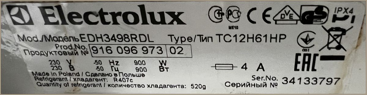

    Witam, czy ktoś z okolic Krakowa jest w stanie pomóc z modułem w Electrolux EDH3498RDL? Pojawia się błąd EH0, rozumiem, że trzeba coś przelutować - proszę o kontakt na priv - dziękuję.
    Tabliczka znamionowa suszarki Electrolux EDH3498RDL z danymi technicznymi

    Skąd pomysł, że tak jest? Nie wszystkie usterki są takie same - zwłaszcza, że ten model jest z inwerterem :)

    Bazując na opisach tego problemu na forum, błąd pojawiał się wcześniej raz na jakiś czas, teraz praktycznie za każdym suszeniem. Więc podejrzewam, że problem z lutami na płycie - niestety nie mogę znaleźć i kupić taką płytę do tego modelu.

    Zimne luty są na "EDR10" a ty masz "EDR12" - więc co ja mam koledze powiedzieć?

    Prosta sprawa była jak w starej suszarce upaliło nogę przekaźnika i pokazywało np. EH0.
    Ps. Jak już ruszy to skończy program i działa właściwie tak długo, aż nie zostanie wyłączona?
