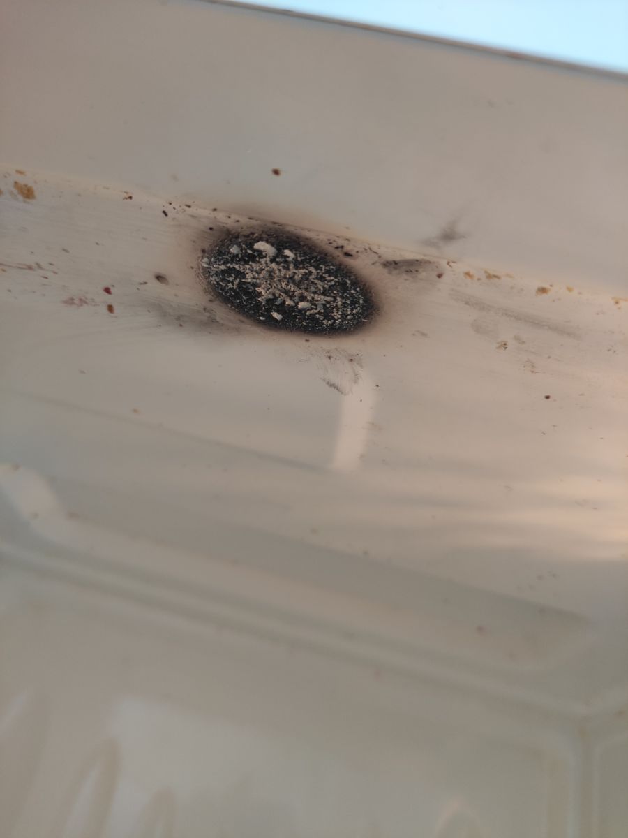

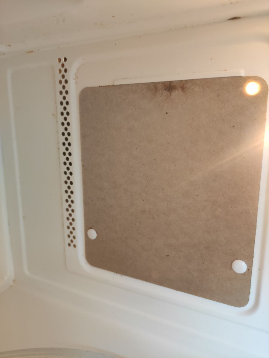

    Mam problem z mikrofalówką, zdecydowałem się dzisiaj umyć ja w środku, po czym po włączeniu ta zaczęła iskrzeć przy magnetofonie (dźwięk jak zwarta elektroda spawarki transformatorowej). Po pobieranych oględzinach płytka mikowa nie sprawia wrażenia przepalonej czy jakkolwiek uszkodzonej, jedynie jest mała tłusta plama,którą tyle o ile zmyłem, co niestety nie poprawiło sytuacji z iskrzeniem. Oprócz tego na górnej ścianie komory wypatrzyłem przypalenie emalii-czarne przypalone pole średnicy 4cm z nadropionym wyeksponowanym metalem (chropowata powierzchnia). Czy zamalowanie tego przypalenia może rozwiązać problem ? Czy może jednak płytka mikowa jest do wymiany?

    Wyczyścić zwęglenie i nie używać pustej mikrofali (bez potrawy / napoju).

    Można wymienić płytkę mikową, która separuje wyjście anteny mikrofalowej i falowodu od wnętrza komory kuchenki.
    :shocked!::shocked!::shocked!:
    Z tym nie ma żartów, są to mikrofale. Należałoby również sprawdzić po wymianie czy z kuchenki nie wydostaje się promieniowanie mikrofalowe, więc pozostaje autoryzowany serwis, który posiada odpowiednie mierniki pola EM.

    Nie do końca, bez oględzin co jest przyczyną tego przebicia nie jesteśmy tu jednoznacznie stwierdzić. Wymieniłbym ten izolator, ale w głowie mam z tyłu, że to jeszcze nie do końca rozwiązuje problemu bezpieczeństwa użytkowania tego typu rodzaju sprzętu.
    Mam nadzieję, że doszło do nadpalenia/zwęglenia poprzez zabrudzenie płytki mikowej.

    Jak do tej pory kuchenka pracowała bez zarzutów , nie była jakkolwiek modyfikowana wiercona itp. Ten odkryty metal może powodować te "spięcia" magnetronu ? Zastanawiam się czy warto bawić się w farby
    To ciemne miejsce na miku wygląda według Was na nadpalenie?
    Tak, płytka mikowa jest izolatorem nie powinna mieć żadnej skazy.
    Wymienić, nie ma co kombinować, tu chodzi o Twoje zdrowie i bezpieczeństwo.
