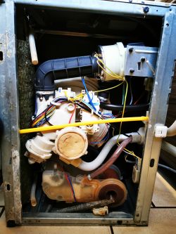

    Witam wszystkich.
    Na wstępie powiem że jestem poczatkujący, właściwie nic nie naprawiłem samodzielnie z AGD, dzisiaj pierwszy raz wysunąłem z zabudowy i zdjąłem obudowę zmywarki co już uważam za sukces ;) Generalnie zaczęło się od tego, że miałem niedrożny odpływ główny w kuchennym zlewie, uporałem się z tym, poprawiłem spadek wody innym nowym odpływem....Problem zażegnany i nie powinien się powtórzyć.
    Jednak w czasie gdy był niedrożny zmywarka wypuszczając wodę do odpływu, który był wpuszczony zaraz pod korek zlewu kuchennego, była zalewana brudną wodą z fragmentami jedzenia, bo woda zbierając sie w zlewie i bardzo powoli opadając dostawała sie z powrotem do zmywarki. Niestety zorientowałem się dopiero po kilku razach gdy tak sie stało ;) stała w niej brudna woda na dnie, usunąłem ją. Wyczyściłem filtry, wyczytałem że warto też wyczyścić szczoteczką do zębów czujnik zmętnienia wody OWI, co zrobiłem. Niestety zmywarka włącza się na kilka sekund, wypuszczała resztki wody i pojawiało się głośne ciągłe piknięcie oraz kody błędów F6 i E4.
    Po wyjęciu i zobaczeniu trochę mnie zastanowiło parę rzeczy, oczywiście nie mam pojęcia czym co jest, jedynie się domyślam.
    Błędy F6 E4 w zmywarce Whirlpool ADG 6240 FD po niedrożnym odpływie - jak naprawić? Błędy F6 E4 w zmywarce Whirlpool ADG 6240 FD po niedrożnym odpływie - jak naprawić? Błędy F6 E4 w zmywarce Whirlpool ADG 6240 FD po niedrożnym odpływie - jak naprawić? Błędy F6 E4 w zmywarce Whirlpool ADG 6240 FD po niedrożnym odpływie - jak naprawić?
    1. Przede wszystkim leżały luzem 2 sprężyny, jakieś dwa plastikowe elementy ułamane i dwie blaszki. Jednak nie mam pojęcia jaka mają rolę i gdzie były pierwotnie zamocowane.
    2. Zastanawia mnie ten zbiornik z brązową mazią przy zdaje sie wężu z dopływem wody, czy to normalne i czy to nie pojemnik na sól do zmywarki?
    3. Ten biały okrągły i płaski element umazany mazią to pływak? Czytałem w innym wątku sprzed kilku lat, że ktoś z podobnym błędem go czyścił, jak wspomniałem jestem laikiem i nie chcę czegoś zrobić pochopnie. jak go zdemontować i ewentualnie wyczyścić?

    Masz zerwane linki zawiasów: https://north.pl/czesci-do-zmywarek/czesci-wh...ywarki-whirlpool,4925,ADG6240FD,m2308350.html pewnie drzwi opadały po otwarciu. Kod błędu oznacza wyciek. Trzeba postawić zmywarkę, osuszyć jej podłogę następnie ją uruchomić i szukać gdzie pojawia się wyciek. Podaj numer producenta z tabliczki znamionowej lub zamieść jej zdjęcie by odnaleźć części do drzwi. Nie kładź zmywarki na boki bo można bardzo łatwo ją tak uszkodzić. Kładź na tył.

    Zmywarkę dostałem gratis do mieszkania, więc o specyfice otwierania jej drzwi wiem... i raczej mi to nie przeszkadza, wiec to pomijalny problem ;) Spróbuje po prostu z zewnątrz przetrzeć ten pływak, skręce ją i właczę, zobaczymy ;)

    Tylko nie skręcaj bocznych osłon. Najlepiej postawić sobie zmywarkę na przykład na 2 krzesła itp. i obserwować.

    Po prostu wyczyscilem ten plywak bez zdejmowania go, wytarlem z zewnatrz. postawilem zmywarke na podwyzszeniu i wlaczylem program pelnego mycia....wlasnie skonczyla pomyslnie, wiec problem rozwiazany, wystarczylo wylac ten szlam z tacki ktory dostal sie przez powrot tamtej brudnej wody z powodu odplywu w zlewie ;) Żadnych wyciekow nie ma, jedynie pojedyncze krople z tych rurek leca ale to widocznie tak ma byc i odparowywac na tej tacce ktora jest na dnie zmywarki ;)
    Jedynie niepokoi mnie punkt 2. mojego pytania, czy ten strasznie zabrudzony pojemnik zdaje sie na sol, tak powinien wygladac? ;) bo strasznie to wyglada ;)

    W dużym uproszczeniu przyjmij, że tak powinien wyglądać i nic z nim nie kombinuj. Wymień metalowe taśmy odciągów drzwi (sprawdź jeszcze plastikowe prowadnice) i ciesz się działającym urządzeniem.
