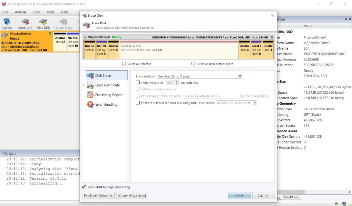

Uprzedzając jestem totalnie zielony w takie rzeczy także bez spinki

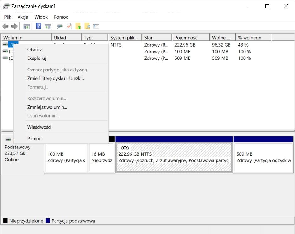

Napotkał mnie mały problem podczas chęci wyzerowania/kompletnego usunięcia danych na dysku ssd (kingston). Otóż, szukając w internecie informacji w jaki sposób mógłbym zrobić secure erase natrafiłem na ten poradnik :
Spoiler:
https://media.kingston.com/support/downloads/secure-erase-user-guide_ksm.pdf
Programik pobrałem wszystko cacy jednak przycisk "Secure erase" okazał się być szary zgodnie z wytycznymi poradnika zmuszony byłem usunąć partycje na dysku, jednakże nie jestem w stanie gdyż "usuń wolumin" jest szary Nie wiem co mógłbym w takiej sytuacji zrobić. W necie szukałem rozwiązań lecz finalnie nie skutkowały luuub możliwe, że ja coś nieudolnie robiłem.
Mając dysk HDD używałem do tego DBAN'a i wszystko było gicik. Dysk wyzerowany nadpisany i bajka. Tutaj jednak wyczytałem że DBAN średnio się sprawdzi mając SSD.
Ogólnie próbowałem też programem active kill disk, jednak on nie chce wyzerować "system disk". A ja jak mówiłem chce usunąć bezpowrotnie wszyściutko wraz z systemem i innymi danymi.
Użyłem programu Parted Magic --> Sanitize disk
