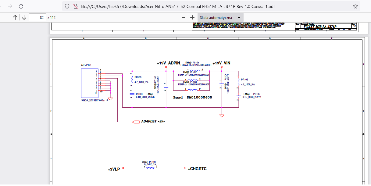

    Nie potrzebujesz schematu ani boardview. Ten Acer ma detekcje w gnieździe zasilania. W kilku Acer się z tym spotkałem. Wymień gniazdo na nowe i po sprawie. Dla sprawdzenia zewrzyj do masy czarne i powinno ruszyć. dokładnie wystarczy dwa czarne przewody zewrzeć ze sobą . Bez tego nawet jak z serwisowego podasz 19V to nie ruszy. To taka detekcja czy wtyczka jest włożona do końca. Tak samo jak gniazdo lutowane jest do płyty wtedy też trzeba wszystkie z obudowy do masy albo dwa między sobą to zależy jakie tam masz gniazdo.

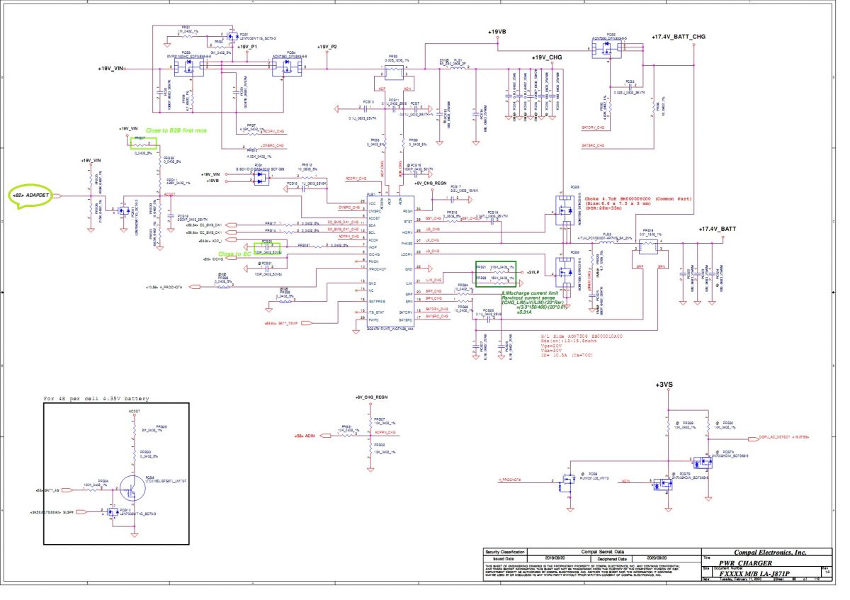

    Acer mało kiedy stosuje metodę detekcji napięcia (ADP_ID) , jak opisał kol. wyzej.
    - ??? 3-pin wtyk zasilacza / nowa ver. z USB-c
    Model Acer N20C1 Nitro 5 15,6" 144Hz (i5 10th Gen.)/ RTX 2060 6GB
    Acer Nitro N20C1 - Nie ładuje, nie działa na zasilaczu
    Jest SM (+ *brd) , płatny na Acer Nitro AN515-57-520V GH51G ( LA-L181p rev. 1B ) i5 10th Gen 144Hz
    Link_ tutaj
    Zasilacz 19.5V 9,23A, 180W
    Forum Acer o tym modelu Link
    - np. temat (battery charge limit does not work)
    _____________________
    Podaj pomiary ze ważnych pinów b2780S i porównaj z tymi co już pisano na tym forum
    Fraza: acer bq24780S Szukaj na wybranych forach Znaleziono 12 wyników
    Fraza: bq24780S Szukaj na wybranych forach Znaleziono 77 wyników
    * plus poczytaj o tym ciekawym ukłądzie , Link
    Active HIGH AC adapter detection open drain output. It is pulled HIGH to external pullup supply rail by external pullup resistor when a valid adapter is present (ACDET above 2.4 V, VCC above UVLO but below ACOV and VCC above BAT). If any of the above conditions is not valid, ACOK is pulled LOW by internal MOSFET.
    28-VCC: 19V
    6-ACDET: 2,5V
    5-ACOK: ? robiony jest dzielnikiem R z pin REGN
    1-ACN:
    2-ACP:
    3-CMSRC:
    24-REGN: 6V
    ACOK i ACIN to sygnały z kbc
    p.s
    * Acer Nitro AN515-55-534C GH51M( LA-K861p rev. 1A)
    * Acer Nitro 5 AN515-51-56S1 (LA-E911P rev.1a)
    * Acer Nitro 5 AN515-45 (NH.QBREU)
    - Ryzen 7 5800H / RTX 3070 (8GB GDDR6)/ N156HRA-EA1 15,6", IPS, 1920 x 1080, 144 Hz
    jest filmik o (Acer Nitro 5 Tear Down and Disassemble - N20C1) Link
    - tam w 18:45 pokazano inna płytę FH51 LA-J871p, na która jest SM (free)
    Charger inny BQ24781R i tam rozwiązanie jest jak ponizej
    Porównaj to teraz z aplik. ukł. pracy bq780S
    * lub za (3.$) SM, link podałem
    Ta płyta akurat ma.

    Po pomiarach na bq24780S zasilanie VCC 19,5V brak napięcia ACDET po podpięciu zasilacza.
    Ze SM wynika ,że jest (str.85) uklad BQ24781
    * autor tematu zle napisał w swoim zapytaniu
    :idea:
    BQ24781 ( BQ24781RUYR_WQFN28_4X4 ) - Hybrid Power Boost Mode Battery Charge Controller With Power and Processor Hot Monitoring.
    BQ24780S Hybrid Power Boost Mode Battery Charge Controller
    Po pinach zgodne, wczym róznica ?? , skoro sprzedawane sa jako odmienne > brak datasheet na bq781
    Detekcja napiecia jest poprzez uklád chargera , nie jak standartowo przez ... kbc
    -syg. z chargera ACIN idzie na kbc
    czyli jak pisałem w odp. (#5 30 Kwi 2022 12:05 )
    Odmiennie robiony jest
    - pin.5 ACOK > podawany jest tutaj (ACPRN_CHG) jako nap. z dzielnika
    - z pin.24 sygn.(ACPRN_CHNG) powstały z obecności: (+6V_CHG_REGN poprzez dzielnik R: PRB27/32) i ACIN (patrz str.58) powstały na dzielniku > poprzez PRB31 idzie na pin.110 kbc
    W temacie Link_ Acer Spin 3 SP314 , jest SM pod płytę od Pegatron ( DL4FA rev.2.0/ Dolly (WhiskeyLake)) na tym samym chargerze bq781R , troszkę inaczej rozwiazano
