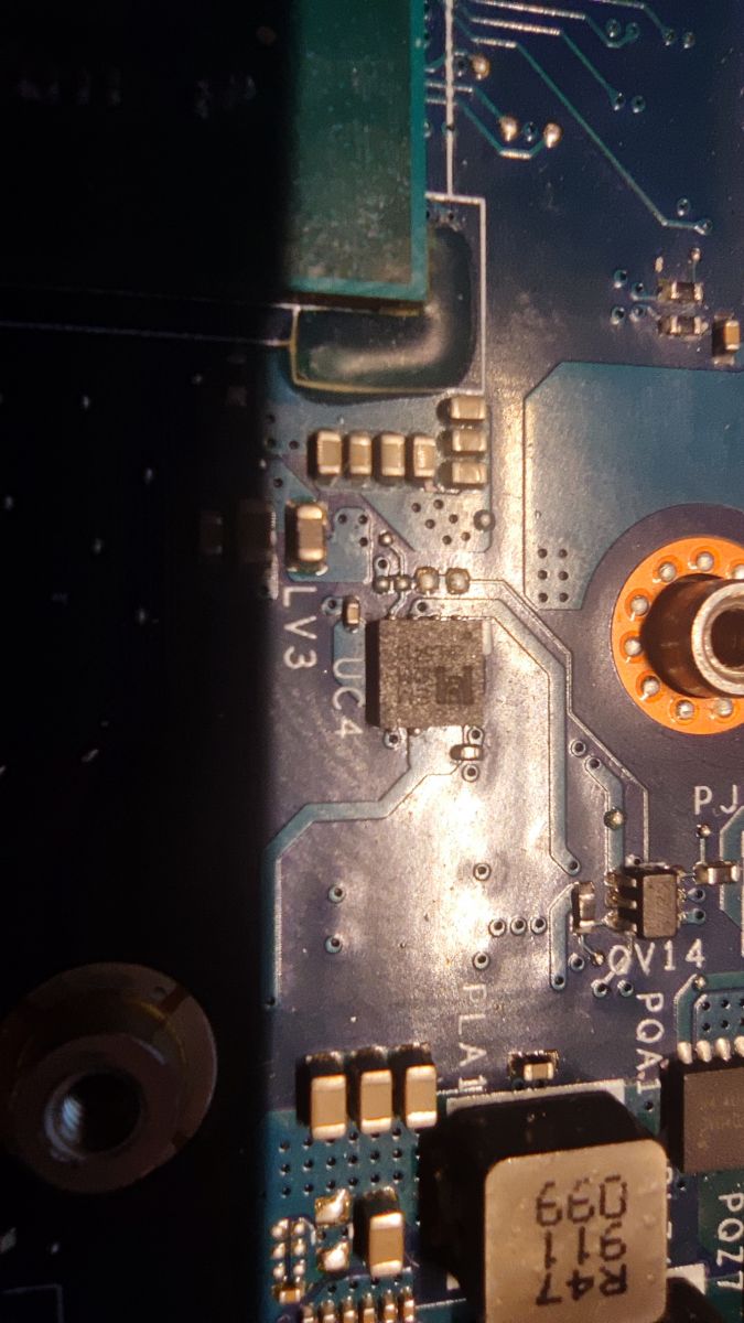

    Dzień dobry,
    Przychodzę z nietypową usterką laptopa Acer Nitro AN515-54, a mianowicie laptop się nie uruchamia, tylko że problem polega na tym, że po podpięciu zasilacza, dioda ładowania się świeci jak należy. Jednakże kiedy próbuję uruchomić laptopa to dioda gaśnie. Jak zaczynam spamować włącznik na mniej niż sekundę mignie dioda uruchamiania się, czasem, też wróci dioda ładowania. Próbowałem odpalać bez baterii i nic to nie daje. Sprawdzałem konfiguracje ramu, też to nie pomaga.
    Zasilacz też sprawdzony, sprawny. Laptop nie jest po zalaniu, a usterka wystąpiła, kiedy otwarłem go, aby odkurzyć nieco wentylatory.

  • #12 21140374
    cysiekw
    Posty: 5431
    Pomógł: 1003
    Ocena: 1410
    Vilkasek napisał:
    30 omów między pinem jeden i pinem 5
    Pin 1, 2 i 7 są zwarte wchodzi na nie +1.05VALW, uc4 generuje 1.05VS_VCCSTG.
    PU1101 generuje +1.05VALWP potem zworka PJ1101 i mamy +1.05VALW
    Zmierz rezystancje względem masy na PL1101
  • #13 21140387
    Vilkasek
    Poziom 5  
    Posty: 13
    31,5 oma
  • #14 21140405
    cysiekw
    Posty: 5431
    Pomógł: 1003
    Ocena: 1410
    Schemat masz na start pomiar czy napięcia które powinny być zawsze czyli nawet przy wyłączonym power on po wpięciu zasilacza są dostępne, +19V, +5VALW, +3VALW, +1.8VALW, +1.05VALW
  • #15 21140432
    Vilkasek
    Poziom 5  
    Posty: 13
    Jest tylko 19 i 5
  • #16 21141276
    cysiekw
    Posty: 5431
    Pomógł: 1003
    Ocena: 1410
    Vilkasek napisał:
    Jest tylko 19 i 5
    PU301 - 3VALW
    PU1801 - 1.05VALW
