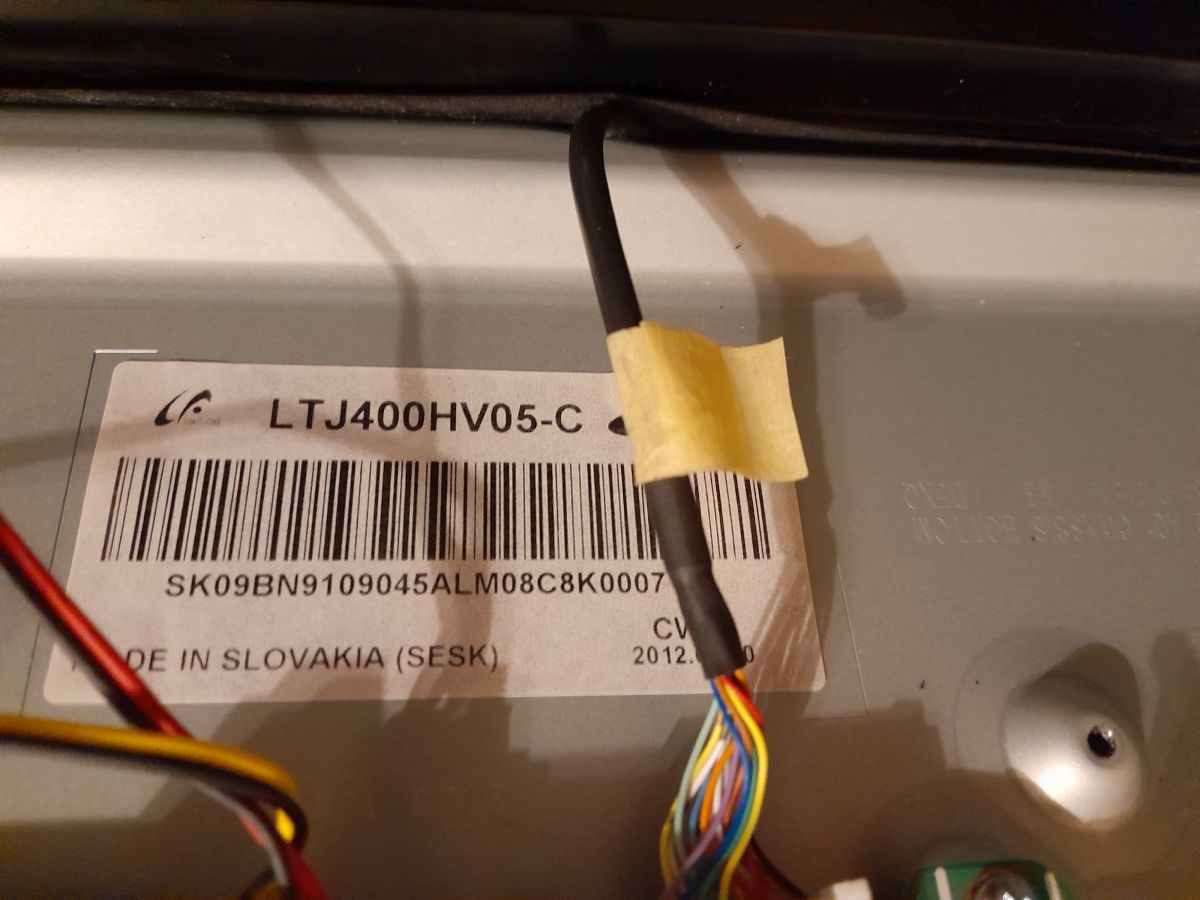

    lisek
    Serwisant RTV
    Posty: 39987
    Pomógł: 6350
    Ocena: 6880
    Podaj w końcu nazwe tego T-con/ lub daj foto z opisem na płytce
    *lub podaj nazwę matrycy
  • #9 19997945
    galad
    Poziom 19  
    Posty: 692
    Pomógł: 23
    Ocena: 145
    Zdjęcie naklejki matrycy.

  • #10 19998262
    Telo
    Serwisant RTV
    Posty: 13116
    Pomógł: 1522
    Ocena: 2366
    Ten typ matrycy jest bardzo awaryjny zmierz sprawdź czy na taśmach na matycy nie przywiera jakis kondensator smd.

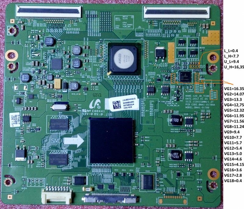

    napiecia na T-con dla tej matrycy LTJ400HV05-x) x: C,L,
    Spoiler:
    AVDD - 17,4
    HAVDD - 8,73
    VSS - (-7,61)
    VONE - 30,75
    VCC_1,2 - 1,19
    VG1 - 16,33
    VG2 - 13,64
    VG3 - 12,69
    VG4 - 12,05
    VG5 - 11,62
    VG6 - 11,24
    VG7 - 11,0
    VG8 - 10,8
    VG9 - 9,52
    VG10 - 7,27
    VG11 - 5,66
    VG12 - 5,26
    VG13 - 4,91
    VG14 - 4,51
    VG15 - 4.08
    VG16 - 3,6
    VG17 - 2,68
    VG18 - 0,41
  • #13 20016724
    galad
    Poziom 19  
    Posty: 692
    Pomógł: 23
    Ocena: 145
    Na ww punktach brak jakiegokolwiek napięcia, jedyne napięcie jakie występuje na płycie T-con to 12,25V na bezpieczniku.

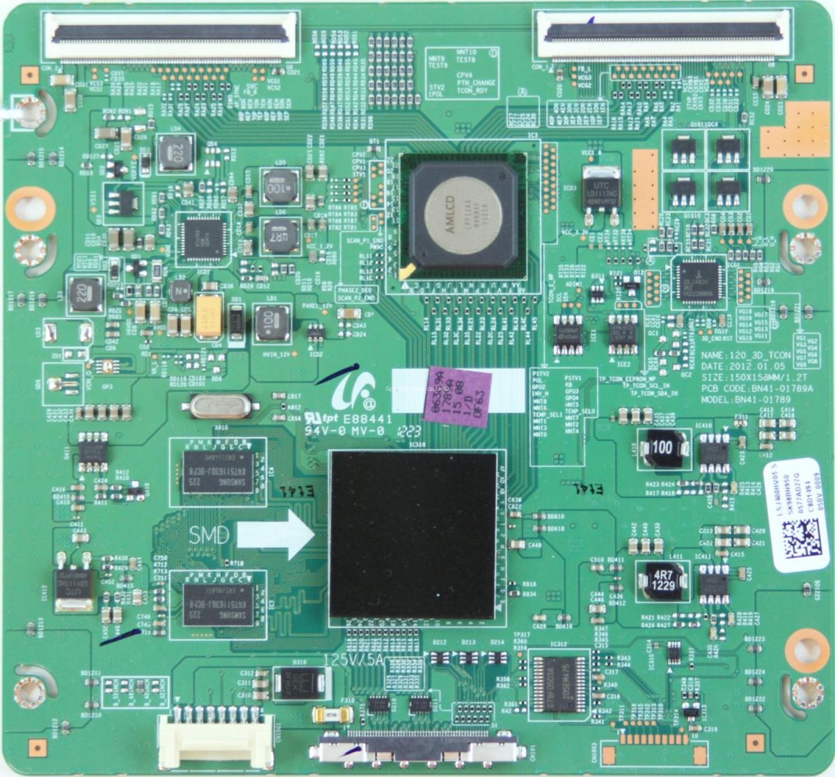

    Taki masz T-con ( bn41-01789a)
    Samsung UE40ES6100 - brak obrazu, dioda miga 5 razy
  • #17 20017179
    galad
    Poziom 19  
    Posty: 692
    Pomógł: 23
    Ocena: 145
    Dokładnie takie samo PCB.

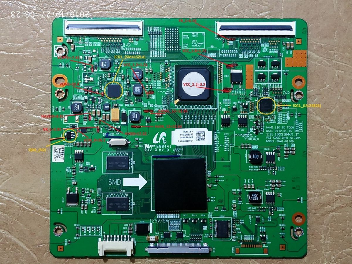

  • #18 20017800
    lisek
    Serwisant RTV
    Posty: 39987
    Pomógł: 6350
    Ocena: 6880

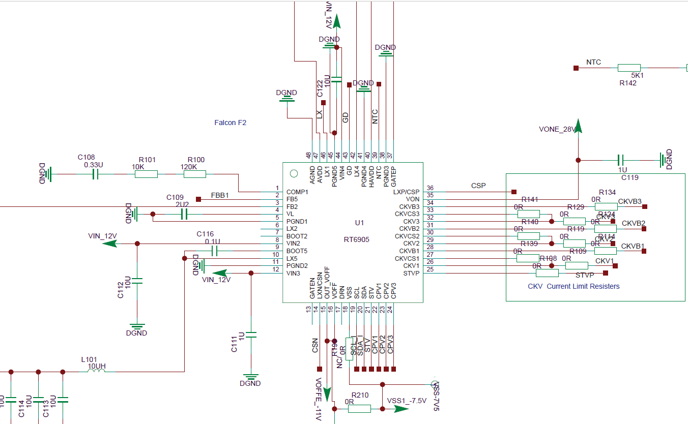

    bezpiecznik F310 ok ?
    Tam masz układy
    ICG1 ISL24826 gamma
    ICD1 SM4152 napiecia dla płytki w pkt. opisanych
    popatrz na
    Samsung UE40ES6100 - brak obrazu, dioda miga 5 razy Samsung UE40ES6100 - brak obrazu, dioda miga 5 razy
    * min. za Link
    Masz SM RT6905 (analog SM4152)
    - znajdz pin odpowiadajácy za zasilanie (pin.44) , poem po sciezkach...
  • #19 20019680
    galad
    Poziom 19  
    Posty: 692
    Pomógł: 23
    Ocena: 145
    Napięcie na kondensatorze C038 wynosi 0.1V na stabilizatorze ic412 jest na jednej nodze 3,3V. Na drugiej 0,56V na stabilizatorze Ic03 na jednej nodze 0,48V. Na drugiej nic. Na trazystorze qd1 brak napięcia.
