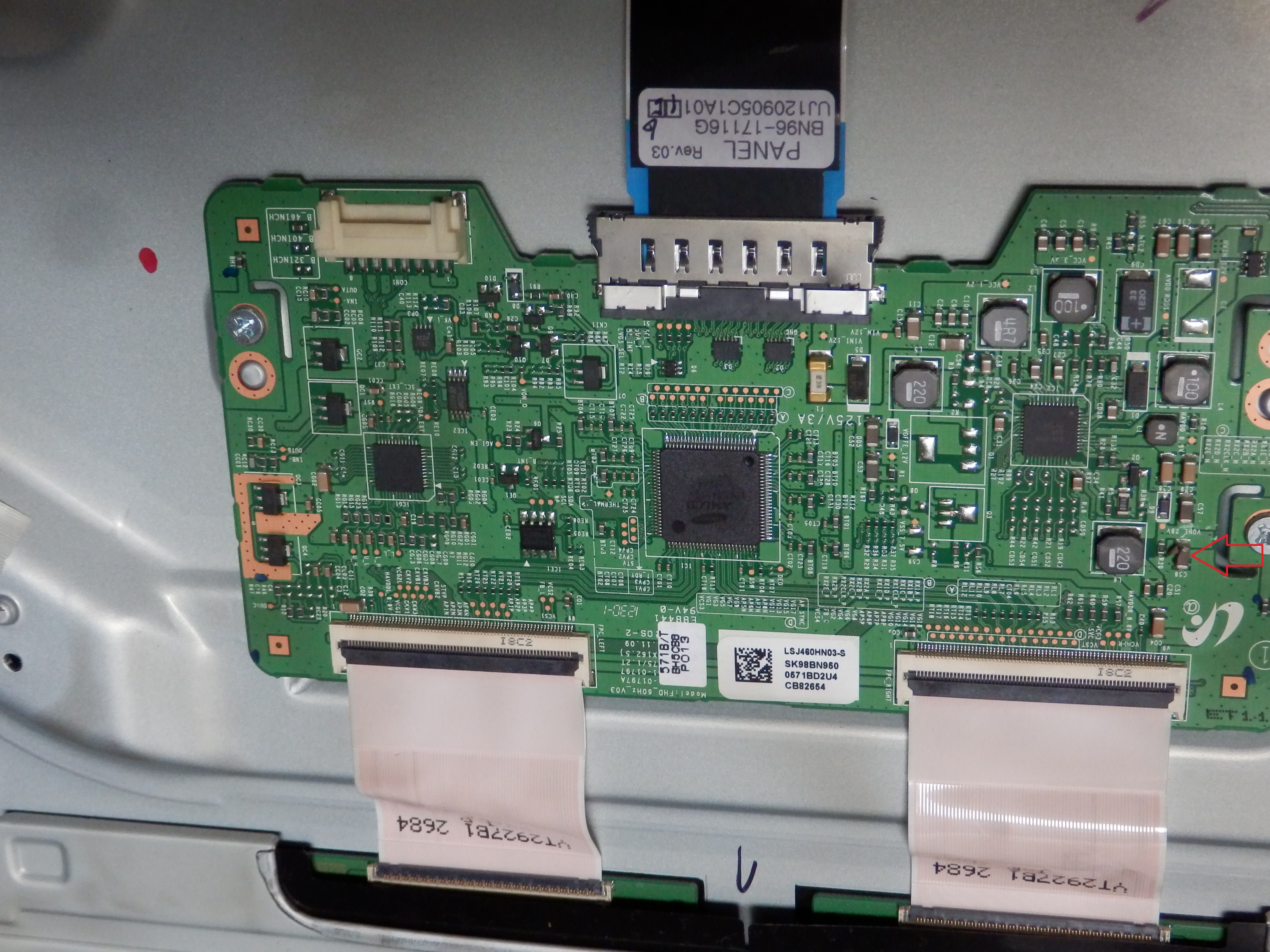

Samsung UE46ES5500W - Brak obrazu podświetlenie jest
Darek.S 27 Lip 2016 15:27 3300 8
✨ Użytkownik zgłosił problem z telewizorem Samsung UE46ES5500W, który nie wyświetla obrazu, mimo że podświetlenie działa. W dyskusji poruszono możliwość uszkodzenia T-CON, a także potencjalne zalanie po myciu ekranu. Uczestnicy sugerowali odłączenie taśm matrycy od T-CON oraz sprawdzenie kondensatorów. Ostatecznie, po rozkręceniu telewizora, zidentyfikowano uszkodzony kondensator na T-CON, co potwierdziło diagnozę. Telewizor został naprawiony po wymianie uszkodzonego elementu.
