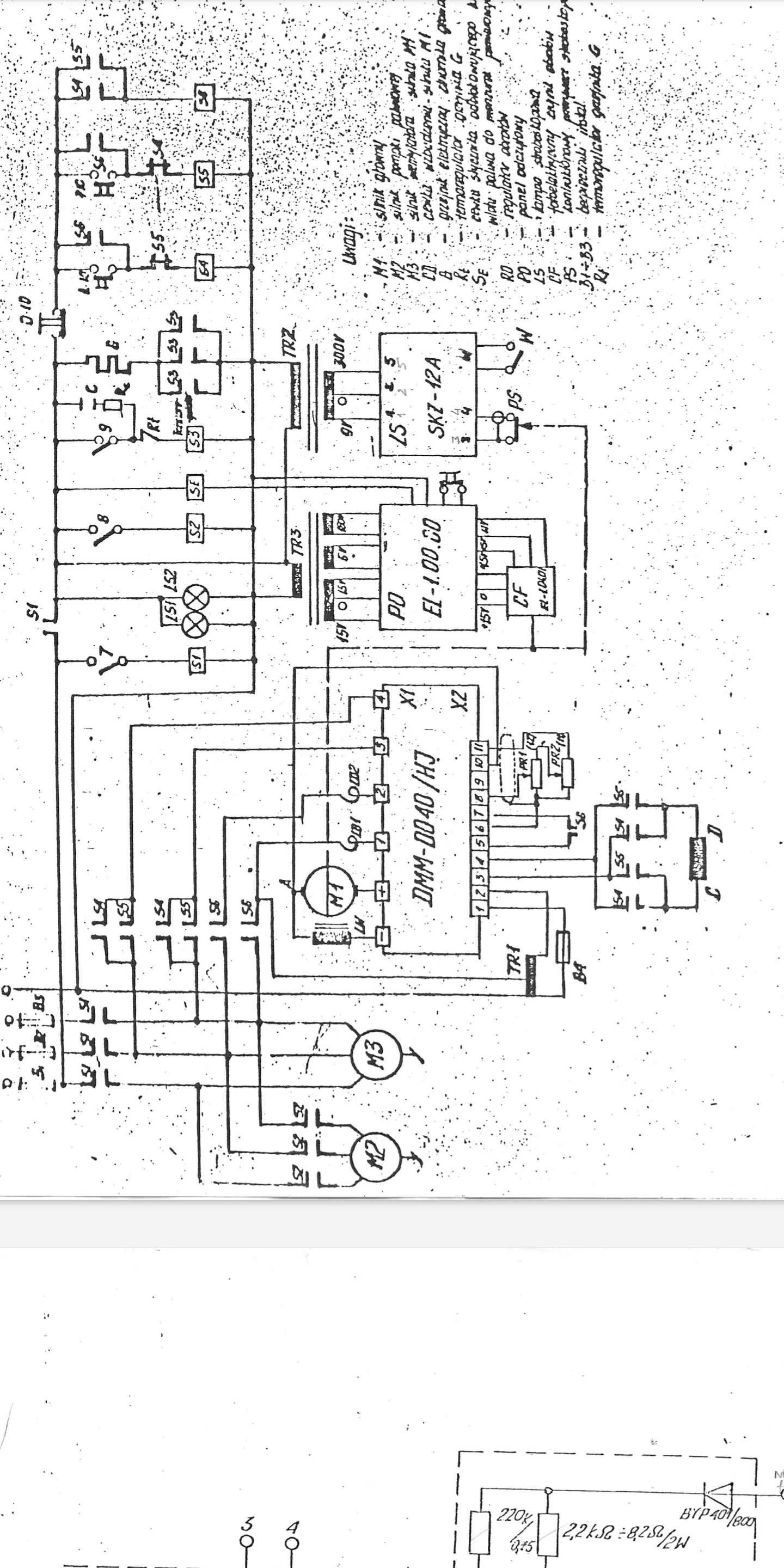

    Witam po przerwie, wymiana fototranzystora pomogła, obrotomierz działa bardzo ładnie jednak to nie koniec problemów. Lampa błyskowa wydaje z siebie na tyle słabe błyski że jest bezużyteczna. Układ lampy nie ma nic wspólnego z obrotomierzem, steruje nią kontaktron załączany magnesem na kole zamachowym. Ów kontaktron został wymieniony bo pękła szklana rurka podczas napraw obrotomierza.
    W załączeniu schemat ogólny i samej lampy.

    Jeśli palnik ma wyraźne ślady zużycia, czyli zaciemnienia wewnątrz szkła - wystarczy go wymienić na taki sam lub o podobnych wymiarach.
    Dodam, że energia błysku jest tu mała (w porównaniu do lamp błyskowych w aparatach fotograficznych), bo palnik zasilany jest z kondensatora o pojemności zaledwie 1µF (2x 0,47µF), jednak to też mocny błysk, podobny do błyskających lamp w bramach automatycznych, i z takiej lampy można "wyszarpać" palnik na podmianę lub kupić za 100 złotych na aukcji:
    PALNIK żarnik lampa wyładowcza stroboskop HEIMANN

    palnik nie wygląda na zużyty, lampa zaczęła słabo błyskać po wymianie kontaktronu.

    Odłącz całkowicie przewody kontaktronu i cyklicznie zwieraj punkty, do którego były dołączone.
    Jeśli nie ma usterki w układzie - powinny być normalne błyski.
    Nie serwisowałem tego urządzenia, ale ze schematu wynika, że:
    -na kondensatorze 100µF/16V powinno być stałe napięcie ok 10V
    -wyłącznik W zwarty i szeregowo z nim kontaktron dołączony do punktów 3 i 4 - to droga prądu wyzwalania bramki tyrystora, który przez transformator TR indukuje impuls zapłonu palnika. Nie wchodząc w teorię - sprawdź kondensator 100µF.
