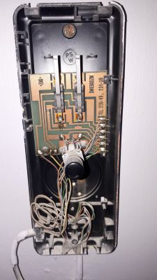

Wybór domofonu do bloku: jaki model dla 9-żyłowego kabla?

    Witam, musze kupić nowy domofon, pytanie jaki? Niby 9 kabelków ale trudno taki znaleźć... pomoże ktoś ile żyłowy kupić??

    gorki73 napisał:
    Witam, można użyć takiego ... posiada 10 żył
    Zasadnicze pytanie jest takie - czy autor szuka unifonu 10-żyłowego czy przewodu 10-żyłowego. Jak dla mnie to to pierwsze.
    Każdy analogowy wielożyłowy, np. Cyfral Smart 5p.
  • #5 19998836
    jackaugustyniak
    Posty: 2
    Ale taki do 6 żył wystraczy ? Jak tam 9 żył ?
    Tam jest 6, a nie 9 żył.

    Te 3 dodatkowe żyły, to nie instalacja a sznur od słuchawki. To sprawa wewnętrzna konstrukcji unifonu. W nowym też tak będziesz miał. Interesują cię tylko kabelki widoczne z prawej strony.
    Świebodzin "Żak".
    Z - zamek
    Z - zamek
    3 - wywołanie
    4 - mikrofon
    5 - słuchawka
    6 - masa
    Zwróć uwagę na to, że białych kabelków masz tam trzy. Musisz je koniecznie oznaczyć, bo każdy ma inne przeznaczenie. Po prostu instalator użył kabelka instalacyjnego telefonicznego, gdzie parę stanowi kolor i jedna przypisana mu biała (są ze sobą zwyczajowo skręcone).
