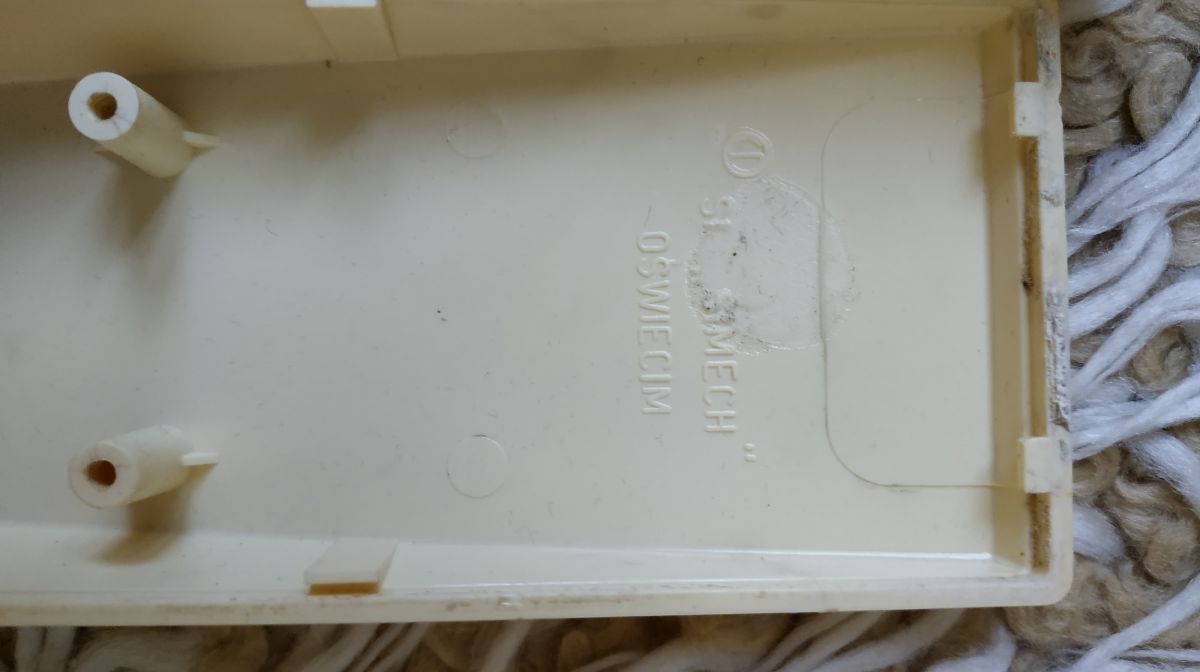

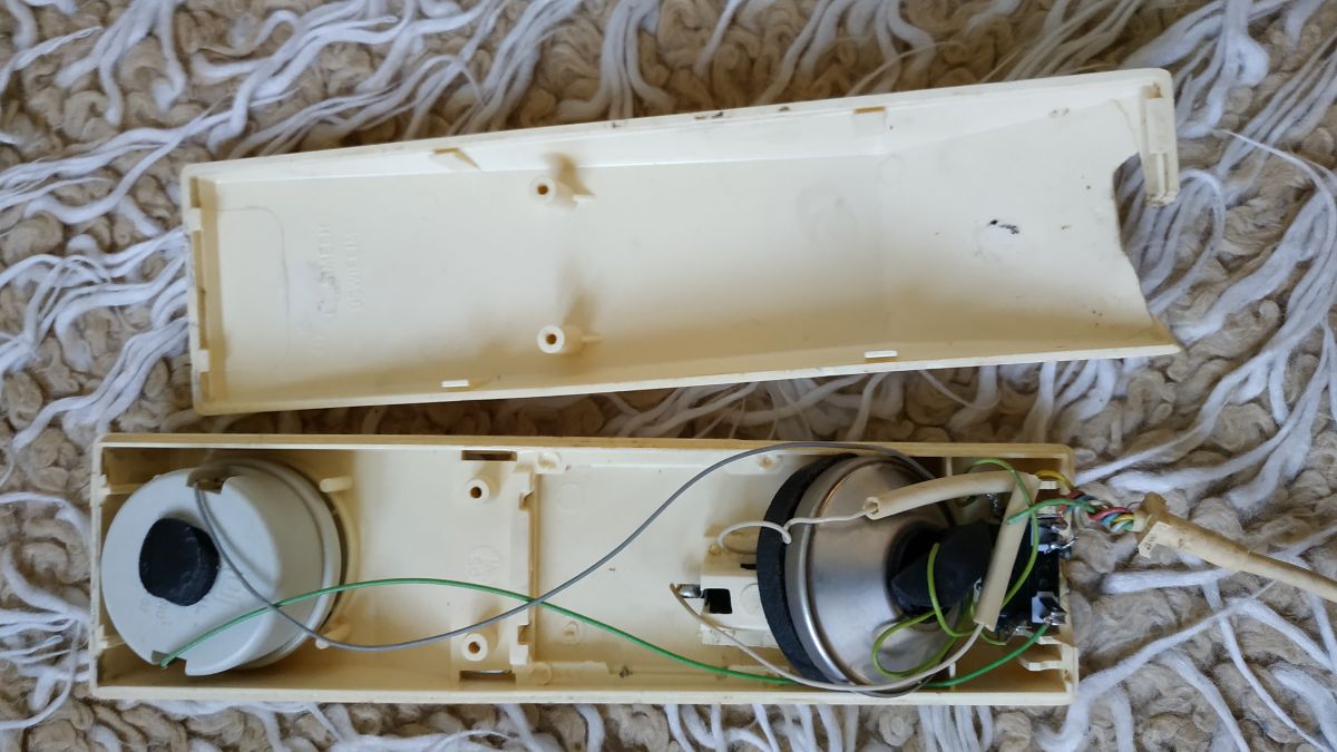

    Od niedawna wynajmuję nowe mieszkanie niestety poprzedni najemca postanowił sprawdzić wytrzymałość mechaniczną słuchawki od domofonu. Nigdy nie zajmowałem się takimi instalacjami, nie wiem jak dobrać odpowiednią słuchawkę aby to zadziałało. Mam tylko takie zdjęcia, nie wiem cy wystarczy.
    W spółdzielni zawołali 200zł za wymianę...

    Pasujący unifon to np. Cyfral Smart 5p.

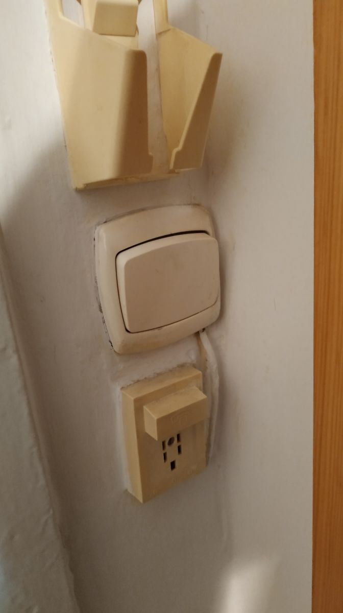

    Poza w/w mogą być jeszcze inne. Istotna informacją przy zakupie jest fakt, że unifon ma być do systemów analogowych wielożyłowych (4, 5 lub 6), np. Wekta TK6.
    Czy chcesz pozostawić widoczne gniazdo telefoniczne, czy chcesz je zlikwidować. Wiąże się to z ustaleniem kolorów żył (kabelków) w instalacji.

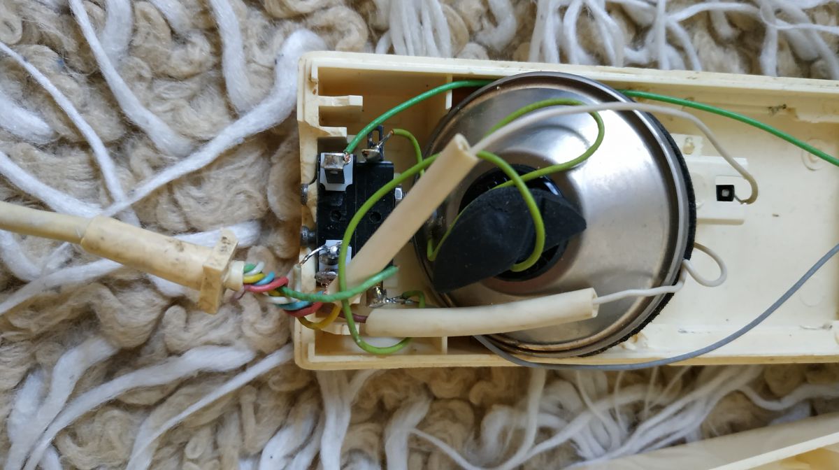

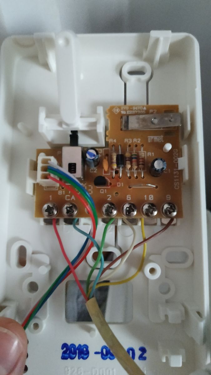

    Dzięki za porady zakupiłem taki unifon jak na zdjęciach jednak jest problem z podłączeniem.
    Przewody były pourywane więc szukałem na ślepo, od zamka znalazłem, działa prawidłowo otwieranie.
    Po naciśnięciu przycisku na domofonie pod moim numerem dzwoni do mnie jednak jest jakby zamieniony (?) sygnał. Pod klatką dzwoni strasznie głośno, na pewno nie dzwoni nigdzie indziej tak, a w domu dosyć cicho.
    W dodatku ja kogoś na dole słyszę w mojej słuchawce, a mnie nie słychać. Może ktoś poratować radą co pozamieniać w podłączeniu?

    Zazwyczaj tak się dzieje gdy zamienimy masę z głośnikiem.
    Fragment z naszego poradnika:
    - teraz szukamy linii mikrofonu po kolei przykładając pozostałe przewody do zacisku nr 2. i dmuchając w słuchawkę. Jak trafimy na właściwy przewód usłyszymy w słuchawce charakterystyczny „przesłuch”. Jeżeli sprawdziliśmy wszystkie żyły i dalej nie mamy linii mikrofonu, lub słychać nas w panelu przy drzwiach bardzo słabo, zamieńmy miejscami przewody masy i głośnika i powtórzmy wyszukiwanie linii mikrofonu jeszcze raz. Jeżeli z tym układem żył masa, głośnik, nasz mikrofon działa lepiej, pozostawmy ten układ.

    Gdyby autor tematu pokazał zdjęcie w widocznymi podłączeniami kabelków do zespolonych przełączników a następnie otwarty wtyk WT-4 i gniazdo, to nie musiałby eksperymentować, tylko od razu podłączył by unifon prawidłowo.

    Najpierw należy ustalić jak domofon pracuje - czy na zmiennym jest otwarcie, czy centrala ma przekaźnik.
    Potrzebny jest woltomierz cyfrowy za 15zł.
    Tak z grubsza, to sygnał dzwonienia jest zwarty do masy.
    To może być przewód na "10" lub na "6".
    Jeden z nich.
    Jak sygnał sie odłączy to przestanie dzwonić na dole.
    Sygnał powinien być na CA.
  • #10 18584303

    Takie podpowiedzi daje się komuś, kto zastał instalację bez unifonu i chce podłączyć nowy. Tu jednak był podłączony działający unifon i należało jedynie ustalić co gdzie idzie.

    Zdjęcie pokazuje istniejące podłączenie.
    Podpowiedź dotyczyła tego co jest na zdjęciu.
