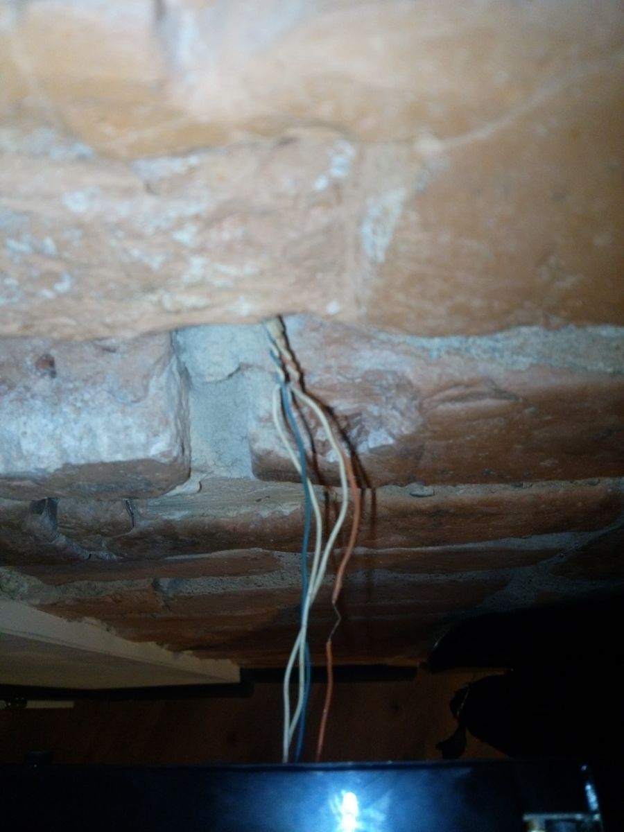

    Chcę podłączyć Unifon/Domofon Cyfral Smart 5P i mam cztery przewody wystające ze ściany. Na forum znalazłem wiele podobnych tematów z różnym opisem przewodów wychodzących ze ściany, ale nigdzie nie było tak jak u mnie.
    Ze ściany wychodzą kable w kolorze czerwonym, niebieskim oraz dwa białe (wszędzie spotykałem się z jeszcze zielonym czy żółtym zamiast drugiego białego, ale u mnie jest właśnie tak):
    Cyfral Smart 5P podłączenie pod 4 żyły - jak? Brak starego domofonu

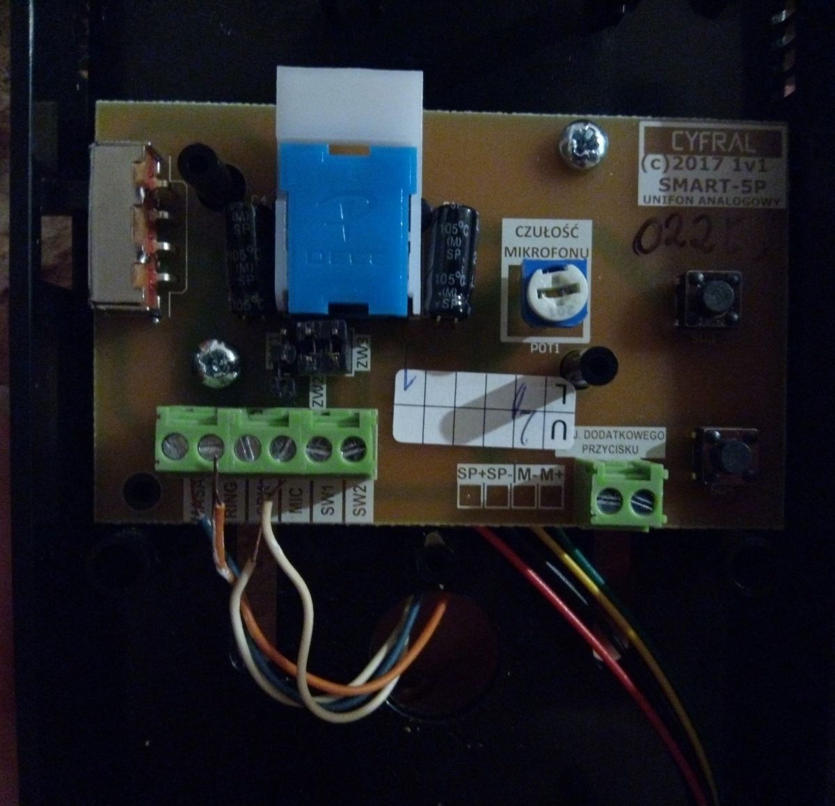

    Urządzenie wewnątrz wygląda jak na poniższym zdjęciu.
    Patrząc od lewej strony to mamy po kolei: MASA, RING, SPK, MIC, SW1, SW2 i u góry trzy czarne zworki oznaczone jako ZW1, ZW2, ZW3.

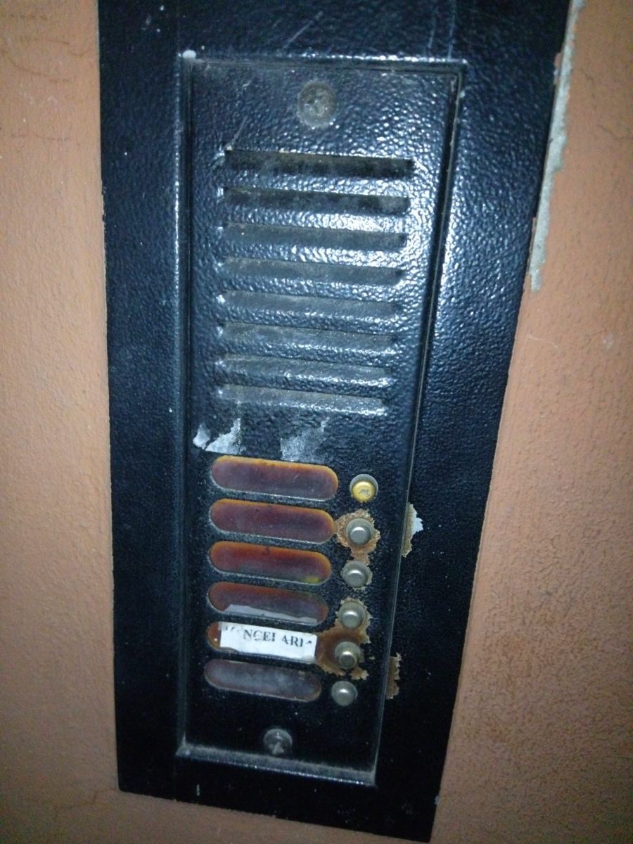

    "Kaseta", z której się do mnie dzwoni wygląda tak:

    Z instrukcji wynika, że zworki w instalacji 4 żyłowej z otwieraniem w linii mikrofonu powinny być (patrząc od lewej) zworka ściągnięta, zworka założona, zworka założona i jak teraz podpiąć przewody?
    Z tego co poczytałem na forum tutaj to przyjąłem, że przewód niebieski to masa, czerwony pod RING - to się zgadza? Jakbym pozostałych białych dwóch nie podłączył - nieważne, który pod głośnik a który pod mikrofon to będąc na dole i dzwoniąc osoba w domu nie może otworzyć drzwi z przycisku ani poprzez podniesienie słuchawki i nie słyszy w ogóle, że ktoś dzwoni. Pojawia się pytanie - czy ja w ogóle kupiłem dobry domofon, zasugerowałem się, że ze ściany wystają 4 żyły więc kupiłem tego Cyfrala. Czy zakupiony przeze mnie domofon jest odpowiedni do mojej instalacji/przewodów wychodzących ze ściany?

    Nie patrz na kolory, o których gdzieś czytałeś, bo nie ma żadnej ogólnie przyjętej normy w tym zakresie (a szkoda). Gdybyś dał zdjęcie centralki (zasilacza) to sprawa by się bardziej rozjaśniła. W każdym razie można też próbować ustalić przeznaczenie poszczególnych żył metodą prób. Nie jest to wielka filozofia.

    zybex, skaczę po tym forum i widzę, że się na tym znasz, bo już wiele Twoich wypowiedzi widziałem więc... ogarnąłem, że jak styknę ze sobą przewód czerwony i niebieski to się drzwi na dole normalnie otwierają więc, w które wejścia w domofonie odpowiednio włożyć te kabelki? "Co z czym", że tak niezgrabnie napiszę otwiera drzwi?

    Nie znam wszystkich kaset, ale ta wygląda na zwykłą analogową. Sęk w tym, że analogowe też bywały dwużyłowe, np. Cyfrala i ten unifon niestety by się nie nadawał. Szkoda, że nie masz możliwości sprawdzenia u kogokolwiek jaki ma rodzaj unifonu.

    Podłączyłem czerwony kabel pod MASA i niebieski pod SW1 i drzwi z przycisku się otwierają - jeden sukces.
    Teraz tylko dopasować resztę metodą prób i błędów.
