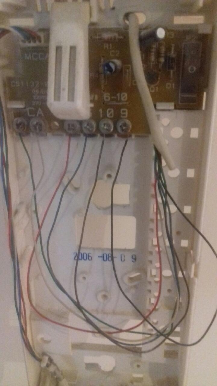

    Witam nie mam bladego pojecia jak podlaczyc domofon majac strara instalacje 5 przewodowa 1 czarny 2 zolty 3 bialy 4 brazowy i 5 rowniez, prosze pomozcie :-)

    Czy masz zdjęcie z podłączeniem starego? Jeżeli nie, to musisz zapoznać się z zamieszczoną tu instrukcją postępowania. Nikt z nas przecież nie wie jakie kolory za co odpowiadają w twojej instalacji.
    Przeczytaj punkt 4 tej instrukcji: https://www.elektroda.pl/rtvforum/topic3289894.html

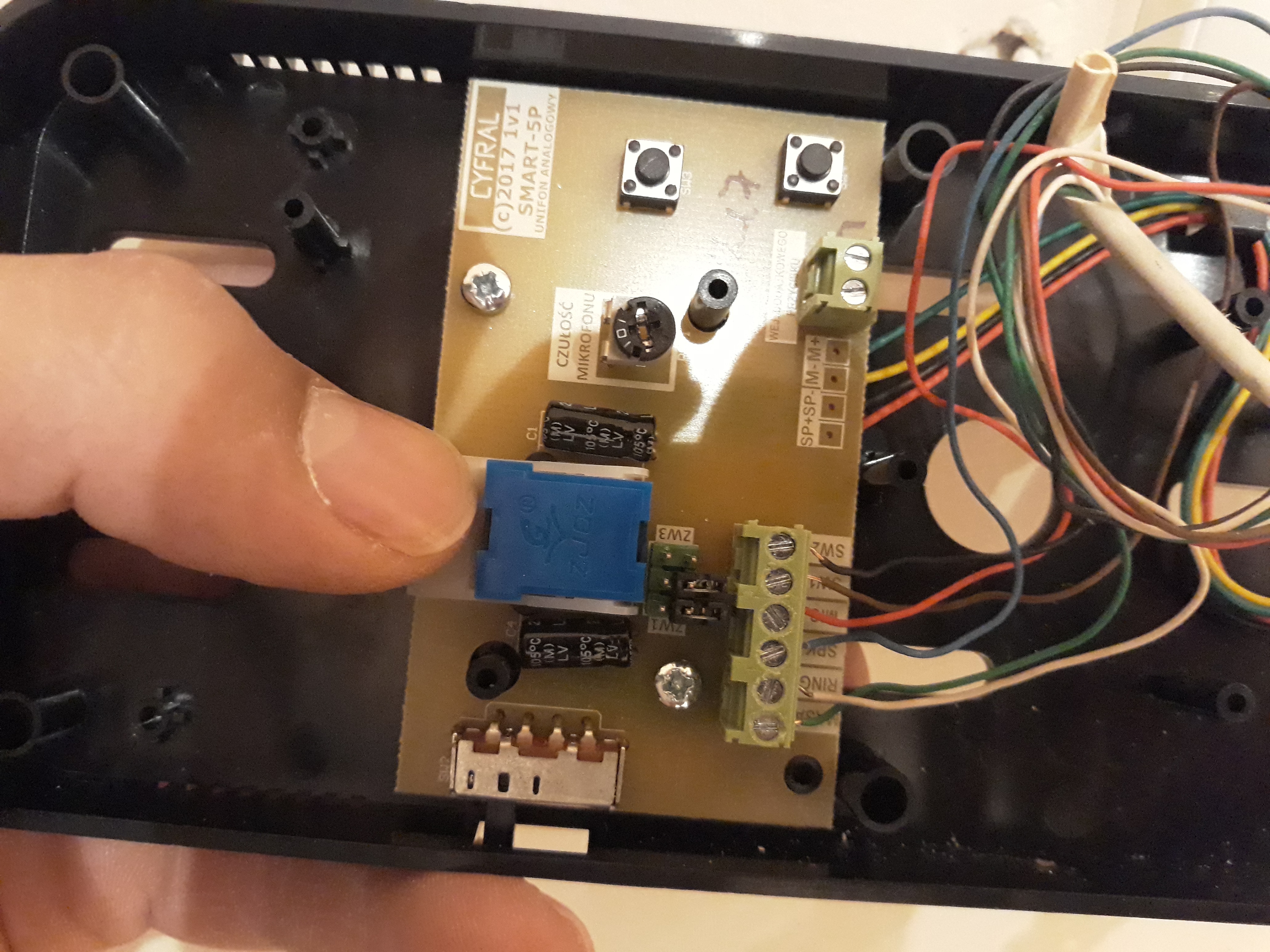

    mam problem z podłączeniem unifonu Cyfral 5p. Wcześniejszy domofon to MIWI. Po podłączeniu nowego wszystko działa oprócz wywoływania- jest tylko takie delikatne 'pyk' i nic więcej. Próbowaliśmy różnych opcji jeśli chodzi o zworki- założone i zdjęte (wg instrukcji powinny być zdjęte ale niestety bark wtedy tego wywoływania- po założeniu zworki wywoływanie jest ale domofon bardzo buczy- baaardzo). Czy ktoś ma pomysł co robię źle...?Jak podłączyć domofon Cyfral Smart 5P do starej instalacji 5-przewodowej?Jak podłączyć domofon Cyfral Smart 5P do starej instalacji 5-przewodowej?

    Przełącznik z boku służy do ustawiania głośności wywołania. Zworki mają tylko związek z otwieraniem elektrozaczepu. Musisz właściwie podłączyć unifon i nic więcej nie kombinować.
    W starym nie widać dokładnie kolorów ale załóżmy, że jest tak:
    1 - zielony - słuchawka
    CA - biały - wywołanie
    2 - pomarańczowy - mikrofon
    6 - niebieski - masa
    10 - szary - przycisk
    9 - brązowy - przycisk
    Zatem w nowym masz mieć kolejno:
    MASA - niebieski
    RING - biały
    SPK - zielony
    MIC - pomarańczowy
    SW1 - szary
    SW2 - brązowy
    Zworki jak dla instalacji 6 żyłowej.
    Na SW1 i SW2 można mieć kabelki odwrotnie. Nie ma to znaczenia. Chodzi o szary i brązowy.
    Jak widać masz sporo błędów w swoim podłączeniu.
  • #6 17131597
    marzec27
    Posty: 2
    Super- w takiej konfiguracji wszystko działa. Dziękuję bardzo za pomoc :-)
