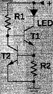

    Jestem w trakcie budowania lampy składającej się z 4 LED mocy połączonych równolegle. Wg. data sheets dioda powinna być zasilana prądem 175mA przy 35V.
    Wybrałem zasilacz (LDC-35B MEAN WELL) 35W z napięciem wyjściowym 27...56V DC, wg data sheet, zasilacz podaje prąd od 300mA do 1A w zależności od użytego rezystora.
    Ograniczyłem rezystorem do 0.6A żeby na diodę wychodziło około 150mA bo przy 175mA grzeją się konkretnie.
    Generalnie wszystko działa, ale chciałbym to jakoś zabezpieczyć, żeby przy wypięciu/przepaleniu jednej diody reszta nie dostała po 200mA.
    Proszę o pomoc, czym i jak to zabezpieczyć?

    Teoretycy trochę przesadzają z tymi różnicami w diodach. Jeżeli jedna partia i masz troche sprzętu to możesz sprawdzić jakie będzie napięcie przy jakimś mniejszym prądzie. Oczywiście łączenie równolegle nie jest do końca dobrym pomysłem ale jak masz zapas mocy to nic się nie stanie. U rodziców dałem oświetlenie LED pod szafkami. 9V na diody i nic się nie grzeje. Nic się nie grzeje więc prąd im nie rośnie. Działa bez ograniczeń i rezystorów. U ciebie się nie uda bo masz za wysokie napięcie. Możesz dodać diody. Zawsze będzie mniejszy prąd na jedną i mniejsze ryzyko przegrzania. A na początek pomyśl o chłodzeniu. Powinny utrzymywać zbliżoną temperaturę i najlepiej możliwie niską. Wtedy ryzyko spalenia spada. Mozesz dać jakiś rezystor małej wartości.
    Możesz też zmienić napięcie zasilacza. Dołożysz 2V to wystarczy na zrobienie ograniczenia na 2 tranzystorach. Jakiś czas temu pytałem jak to poprawnie policzyć. Takie ograniczenie na każdą diodę i nie będziesz musiał się przejmować

    Znasz taki układ ograniczania prądu na 2 tranzystorach? Zrobić taki układ do każdego LED-a, i uzupełnić o wykrywanie, że to ograniczanie spowodowało zbyt duże napięcie na którymś tranzystorze - w takiej sytuacji wyłączać wszystko. Tylko to w sumie trochę sporo kombinowania.
    A może prościej: do każdej diody opornik szeregowy, i układ porównujący napięcia na opornikach (4 komparatory, 1 scalak) - jeśli pojawi się spora różnica, wyłączać całość.

    Stabilizator prądu mna LM317 jest dużo dokładniejszy, niż ten na 2 tranzystorach:
    Jak ograniczyć prąd przy połączeniu równoległym LED ?
    ale jego wadą jest duży spadek napięcia, około 4V - poniżej tego prąd jest mniejszy od ograniczenia.
    Można jeszcze tak: do każdego LED-a szeregowy opornik 3,3Ω, i mierzyć napięcie na tych opornikach (może podać je na bazy tranzystorów) - przy 150mA będzie około 0,5V, przy 200mA - 0,66V. Tranzystor przy 0,5V między emiterem i bazą prawie nie przewodzi prądu, przy 0,66V przewodzi wyraźnie - jeśli przez któryś tranzystor popłynie prąd, to znak, że jest uszkodzenie i trzeba wyłączyć zasilanie. Ale może dla wyrównania prądów LED-ów przydałyby się większe oporności? 10Ω, normalnie spadek napięcia 1,5V, połączenie sygnałów poprzez diody i sprawdzanie, czy wynik nie za duży.
