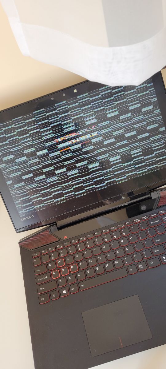

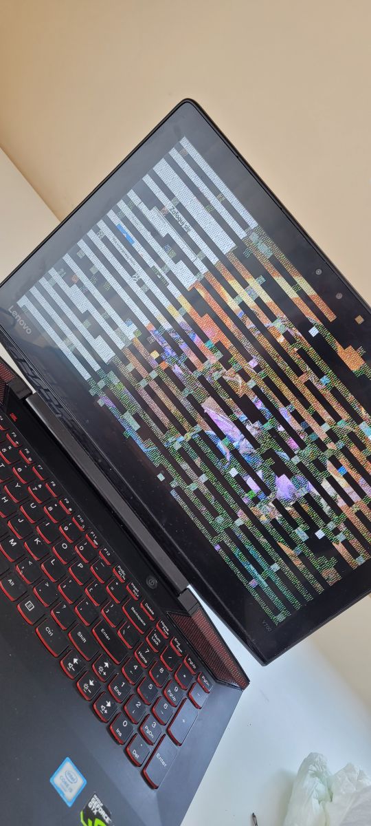

    Zakupiłem używanego laptopa Lenovo y-700 po uruchomieniu nie widać żadnych problemów lecz po 15-20 minutach użytkowania go na ekranie pojawiają się artefakty
    Artefakty na ekranie Lenovo y-700 po 15-20 min użytkowania: taśma matrycy, RAM? Artefakty na ekranie Lenovo y-700 po 15-20 min użytkowania: taśma matrycy, RAM?
    Pierwsze co mi przyszło na myśl to karta graficzna dedykowana. Odinstalowałem od niej sterowniki oraz wyłączyłem ją. Aby sprawdzić czy problem pojawia się na karcie zintegrowanej. Na moje nieszczęście problem w dalszym ciągu się pojawia. Czy może być to spowodowane uszkodzeniem taśmy matrycy? Pamięci RAM ?
    Z góry dziękuję za pomoc

    blat110799roke napisał:
    Pamięci RAM ?
    Tak, uszkodzona pamięć RAM może dawać taki efekt.

    Czy podłączenie monitora zewnętrznego może wykluczyć w 100% uszkodzenie matrycy ?

    To nie jest uszkodzenie matrycy ani taśmy.

    VideoRAM ze wskazaniem
    *możliwe ,że chip grafiki
    Podaj pełną nazwe tego Lenovo y-700
    :?: chodzi o Lenovo Y700-15 i5-6300HQ GTX960M

    Ale czy jest to mozliwe skoro laptop daje identyczny efekt zarówno na zintegrowanej karcie graficznej jak i dedykowanej ?
    Skoro na obu grafikach masz Taki sam objaw to wskazuje z opisu na matrycę
    :idea: bez podstawienia innej dobrej , to wrózenie.
    Jesli to model Y700-15ISK, poczytaj

    Okazało się, że uszkodzone był jeden ze slotów na pamięć RAM, po wyciągnięciu jednej kości wszystko działa poprawnie
