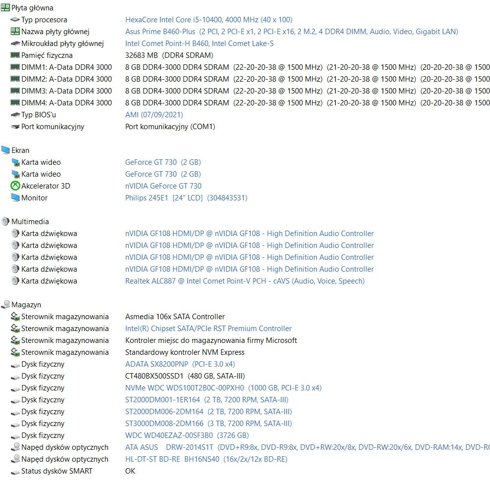

    Dzień dobry
    jako że w najbliższym czasie planuje zakup nowej karty graficznej jako że ceny trochę normalnieją ( będzie to RTX 3060ti lub RTX 3070) to czy warto jeszcze wymienić procesor na jakiś lepszy ? Obecnie posiadam i5 10400.
    Nie chce zmieniać płyty. Więc tylko socket 1200.
    Z najbardziej wymagających zadań to interesuje mnie by takie gry jak GTA V, Cyberpunk. Forza Horizon pociągnęły na przyzwoitych detalach najlepiej w 1440 z odświeżaniem 60HZ bo taki monitor posiadam.
    Reszta parametrów w załączniku.
    Zasilacz mam XPG 650W Gold 80+ Upgrade procesora przy zmianie karty graficznej na RTX 3060ti/3070 z i5 10400?

    Witaj.
    I5-10400 wciąż nie jest złym procesorem. Do 3060Ti/3070 bym chyba nie zmieniał - natomiast zawsze możesz zamontować kartę i ocenić w wybranych grach, co i jak jest obciążone.
    Jako że masz B460 - i tak jesteś skazany na 10 generację, więc w grę wchodziłyby I7/I9, co zwiększyłoby ilość rdzeni, ale sama wydajność rdzenia pozostaje na niewiele wyższym poziomie, co w małym stopniu przełożyłoby się na wydajność w grach.
