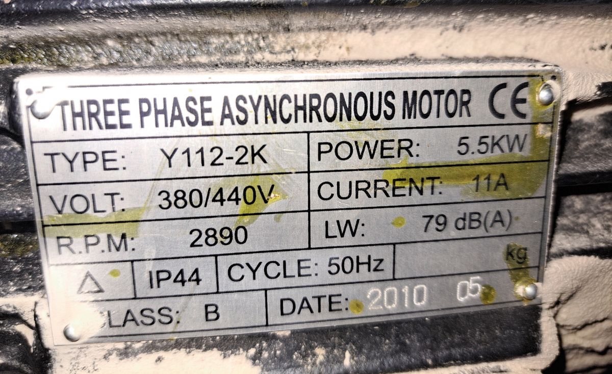

    Drodzy użytkownicy. Potrzebuję założyć miekki start do pily formatowej trójfazowej. Silnik 5,5 kw. Jesteście w stanie polecić mi gotowe moduły albo schemat według którego zbudowałbym takie urządzenie?

    Na co koledze utrudnianie sobie życia. U mnie taka Rema 400 mm startuje na "raz" i nie ma problemu.

    Nie wiem czy przy tej mocy silnika to nie przerost formy nad treścią . Wpisujesz w wyszukiwarkę softstart silnika trójfazowego , wydajesz około 1000 PLN i masz .

    Mam słabe prądy i przy włączaniu pily często wyłącza mi odciąg.

    Nie ukrywam, że interesowałoby mnie coś bezobsługowego podłączonego przed silnikiem.
