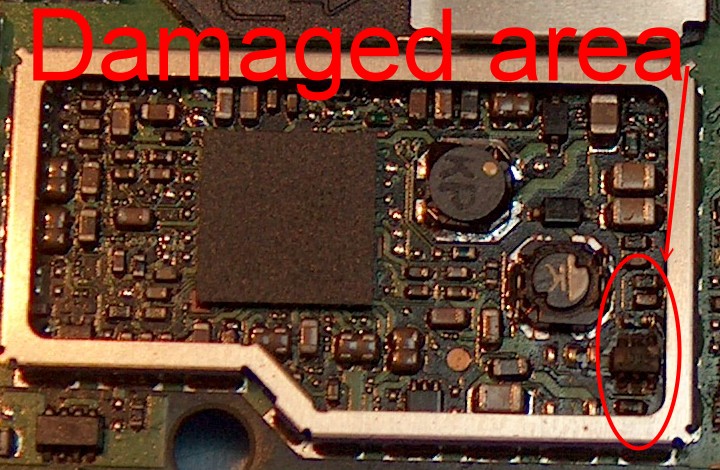

  • #3 2043521
    krys67
    Posty: 126
    Pomógł: 11
    Bardzo często po zalaniu leci ten układzik na zdjęciu . Wymiana jego pomaga.

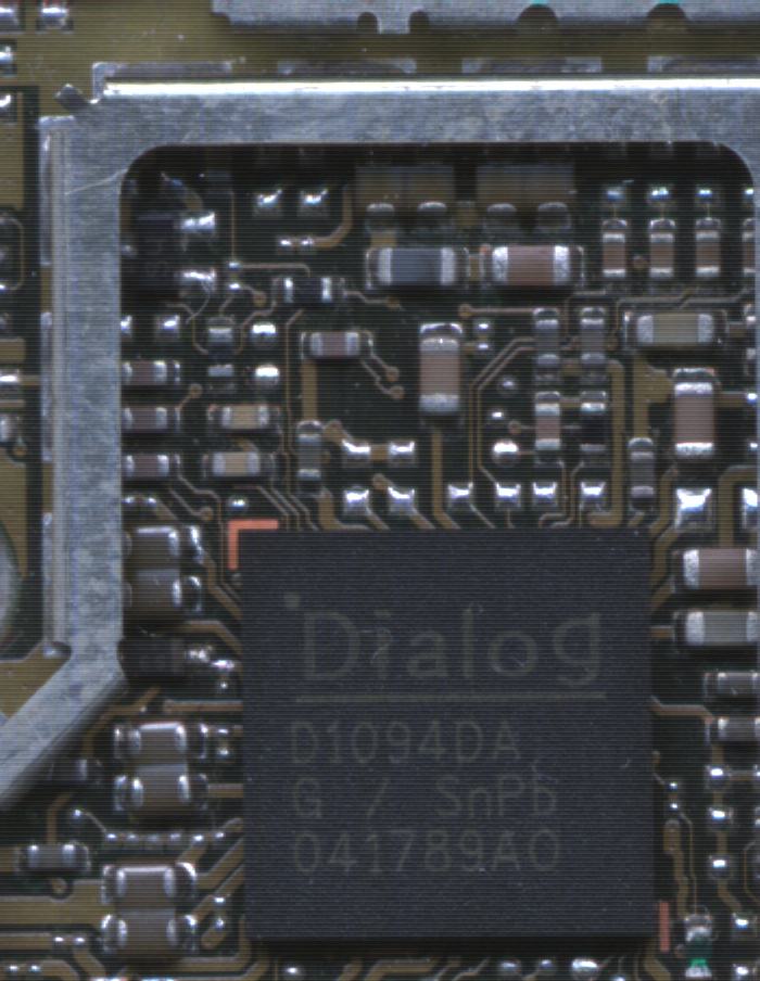

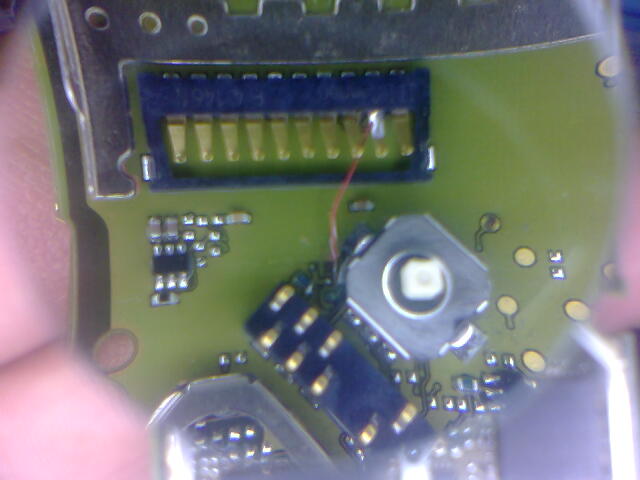

    Trochę czasu minelo ale wracam do tematu c65, na początek wielkie dzięki za zainteresowanie i wskazówki. Ciekawy pomysł z tym podłaczeniem punktu przy jogu do jednego z wyprowadzeń wyświetlacza... zastanawia mnie jednak fakt w jaki sposób ma to zadziałać jezeli przyjmując że przewornica 9V nie pracuje to jak powiązanie z klawiaturą ma pociągnąc te białe ledy...
    Pytanie: Czy na zdjęciu w zaznaczonym miejscu powinien być jakiś element??? Zauważyłem przyczernione miejsce koło joga co widać na zdjęciu. Czy tam coś sie wypaliło i odpadło, jak tak to co to za element był?
    Drugie pytanie: Gdzie można zdobyć scalaka który zaznaczono na wyższym zdjeciu do wymiany... rozumiem, że moge kupić padniętą płytę do c65, jednak takiej nie znajduję na allegro... czy są jakieś wysyłkowe sklepy które mają w ofercie ten scalak.. co to za scalak?

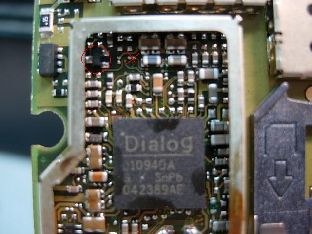

    BONO
    Posty: 1540
    Pomógł: 74
    Ocena: 18
    dorzucam solucje
    • Jak naprawić brak podświetlenia ekranu w Siemens C65? DSCN1151.JPG (48.27 KB) Musisz być zalogowany, aby pobrać ten załącznik.

  • #6 2107171
    knmp
    Posty: 751
    Pomógł: 85
    Ocena: 30
    BONO co jest zaznaczone X na twoim zdjęciu, co jest na tym pinie i jak sie to ma do tego tranzystora ???
    U mnie chyba jest inny pcb telefonu trochę polaczenia wygladaja inaczej...

  • #8 2108359
    Czolgu
    Posty: 173
    Pomógł: 10
    1.
    W tym miejscu powinny być 2 czyste punkty lutownicze.
    Dobrze poszukaj na allegro takiego Siemensa, jest ich od groma, a ceny zaczynają się od 30zł.
    2. Na zdjęciu od BONA, X zaznaczone jest miejsce gdzie znajduje się jakiś element. Czy to oznacza, że trzeba go wylutować?
    3. Korzystając z okazji, że knmp dostarczył wyraźne zdjęcie okolic joga, czy ktoś mógłby dokładnie zaznaczyć gdzie trzeba przylutować ten przewodzik?
    Pozdrawiam Dariusz

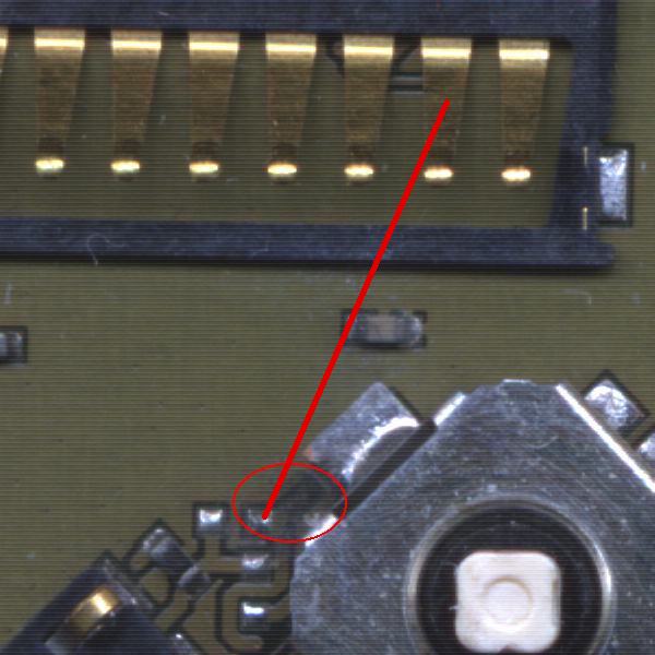

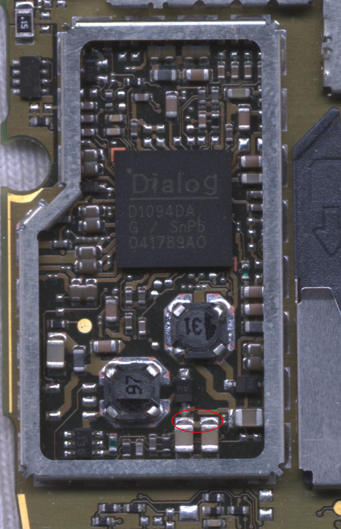

    Zabrałem się wreszcie za swój c65 i juz zrobiłem... wykonałem kilka pomiarów i przedstawiam wynik analizy.
    Dla potomnych z padniętym podświetleniem w c65: na wstępie nalezy określić czy pracuje przetwornica zasilająca białe diody. Sprawdzamy ją miernikiem wykonując pomiary na kondensatorach zaznaczonych na zdjęciu c65mod2.jpg. Jeżeli stwierdzimy pracującą przetwornicę (zmierzone 15 V) to sprawdzamy omomierzem, czy jest przejście pomiędzy punktem zaznaczonym kólkiem na zdjęciu c65mod2.jpg, a pinem wyswietlacza (2 od prawej) do ktorego prowadzi kreska na zdjęciu c65mod1.jpg. Najprawdopodobniej nie znajdziecie tam przejścia ( a być powinno !!!), zatem rozwiazaniem staje się fix polegający na połaczeniu jednego z wyprowadzeń wyświetlacza z punktem wg. rys. c65mod1.jpg.
    Ten fix zadziala TYLKO w przypadku pracujące przetwornicy... jeżeli nie ma napięcia na zaznaczonych kondensatorach nalezy wymienić scalaczka jak podają w wyższych postach.
