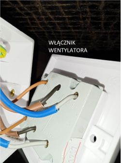

    Witam. Niedawno się przeprowadziłem i chciałem zmienić włącznik światła w łazience, bo był na czujnik ruchu i wkurzał. Ale pierwszy raz w życiu nie dałem sobie rady z elektryką. Kilka razy podłączałem i za każdym razem wybija korki. Dodam jeszcze, że do włącznika jest podpięty również wentylator, z którego idzie kabel czterożyłowy. Myślę, że robię coś źle. Móglby mi ktoś w logiczny sposób wytłumaczyć jak to ogarnąć? Bo już nie mam siły. dołączam zdjęcia.

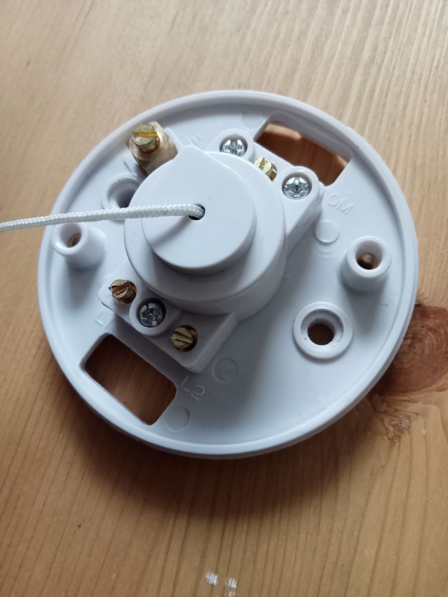

    Pisz poprawnie z polskimi znakami na rysunku, (nie wiem czy ta flaga to prawdziwe miejsce pobytu, czy ładnie wygląda).

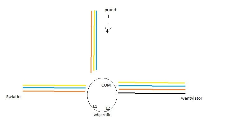

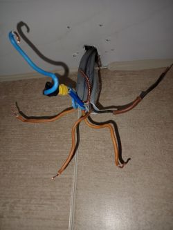

    Jeżeli to prawdziwa flaga, to zbyt mało informacji o tym "cacku" na drugim zdjęciu, nic nie mówiące trzecie zdjęcie i czwarte zdjęcie, nie wiem czy tam jest tyle przewodów czy to cienie.

    Cacko na drugim zdjęciu to angielski włącznik światła do łazienki. A ostatnie zdjęcie nie wiem jak opisać. :] Skręcone kable to uziemienie (już tak było), środkowym kablem idzie główny z prądem, niebieskie wszystkie złączone. Cud inżynierii he, he.

    Włącznik wentylatora jest na poddaszu

    Jak się domyślam to to ma być wyłącznik tzw. sznurkowy. Jak pociągniesz to się ma załączyć/wyłączyć.
    Jeżeli masz czymś zmierzyć, to sprawdź co się dzieje na zaciskach L1-L2 w dwóch pozycjach.
    Czwarte zdjęcie opisz (na zdjęciu) co który kabelek znaczy i rób zdjęcia bez lampy błyskowej.

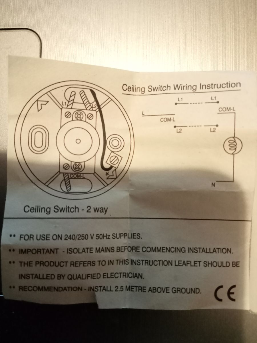

    Teraz to zgłupiałem, przy przełączaniu zacisk L1 i L2 łączą się na zmianę z zaciskiem COM. Daje jeszcze zdjęcie instrukcji. A kabelki jutro ładnie poustawiam do zdjęcia, bo dziś już nie będę w prądzie grzebał.
