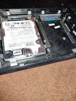

    Witam, tak jak w temacie, czy da radę dołożyć dysk SSD do starego laptopa? A dokładniej ASUS K73TK laptop z 2011 nadal działa, używam go do przeglądania neta. Lecz trochę zamula a myślę że dysk by go trochę zoptymalizował. Stary dysk HDD model- WD7500BPKT - 80PK4T0 Dorzucam zdjęcia:

    Tak, da się - SSD wymaga interface minimum SATA 2. Mam u siebie w lapku z 2008 roku i procesor nie wyrabia ale przycinek z powodu oczekiwania na dane nie ma.

    Ogólnie masz tam SATA czyli tak. Nie wiem czy chcesz zamienić dysk czy dołożyć bo wygląda na to że masz 2 kieszenie. Jeśli chcesz sprawdzić drugą kieszeń, możesz przełożyć ten dysk co masz.
    Jeśli SSD ma wpłynąć na prędkość działania, to musisz na niego przenieść system, samo dołożenie nic nie da.

    Chcę dołożyć dysk SSD i postawić na nim system. HDD jako drugi dysk. W takim razie teraz pozostaje mi szukać dysku :)

    Dysk będzie działać dobrze, zdaje się że w tym laptopie nawet jest SATA III (jeśli dobrze patrzę chipset o nazwie Hudson M1).
    Dysk warto kupić dobry, nawet jeśli laptop nie powala wydajnością. Polecam Cruciala MX500 albo WD Blue (w wersjach SATA 2.5"). Trochę droższe, ale przynajmniej jakościowo niezłe, z długą gwarancją i względnie mało awaryjne.
