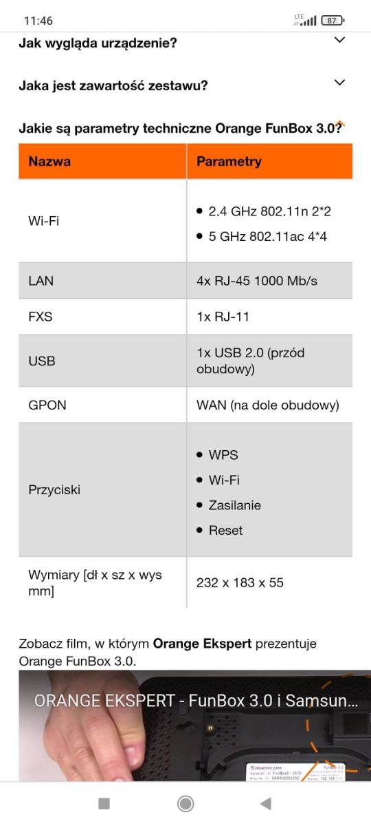

    Mam w mieszkaniu następujący układ sieci światłowodowej: w przedpokoju modem od którego jest poprowadzony kabel ethernetowy do dwóch sypialni i salonu (w każdym z pomieszczeń jest jedno gniazdo). W salonie kabel jest podłączony do dekodera. W związku z tym oglądając np. Netflixa na telewizorze w salonie korzystam z wifi zamiast z internetu po kablu. Czy wystarczy kupić zwykłego switcha, np. Tp-Link TL-SG1005D i wtedy podłączyć zarówno dekoder i telewizor kablem ethernetowym czy muszę zrobić coś bardziej wyrafinowanego?
    Z góry dziękuję za pomoc.

    Internet, dekoder i modem mamy od Orange. Dekoder to Sagemcom 4k IWU 200 numer 253782049, modem to Funbox 3.0 też Sagemcom. Od modemu w przedpokoju są 3 oddzielne kable do 3 pomieszczeń. Nie wiedzieliśmy w czasie remontu, że powinniśmy zrobić dwa przewody do salonu, żeby można oddzielnie podłączyć dekoder i telewizor.

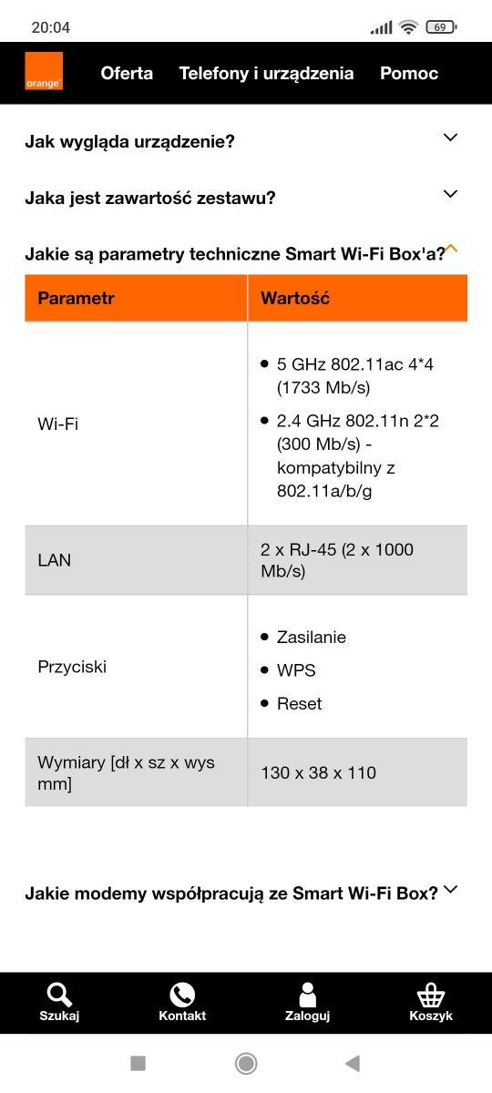

    A czy następujące rozwiązanie nie mogłoby być wystarczające: wstawić do salonu Smart wi-fi Box'a od Orange (chyba 13zł/msc), podłączyć go do kabla od routera, dalej podłączyć do niego dekoder kablem, a telewizor miałby wystarczająco dobry sygnał wi-fi od stojącego tuż obok wzmacniacza sygnału. Czy nie dałoby wystarczająco dobrej prędkości internetu dla telewizora? Z góry dziękuję za wyrozumiałość, jeśli pytanie jest bezsensowne.

    Cokolwiek co korzysta najpierw z wifi (sam przesył/dosył) a dalej idzie skrętką - ma wydajność tylko tego mostu wifi.
    Na materiałach reklamowych, to zawsze podają setki megabitów - Mb by nie powiedzieć gigabity - Gb przesyłu po wifi - a potem przychodzi realny montaż i masz krew z nosa a nie wydajność.
    Wifi i jego wydajności, nikt, nigdzie i nigdy nie gwarantuje.

    Nie wiem czy się dobrze zrozumieliśmy, miałem na myśli podłączenie tego Smart wi-fi Box'a kablem, dopiero potem telewizor odbierałby od niego sygnał przez wi-fi
