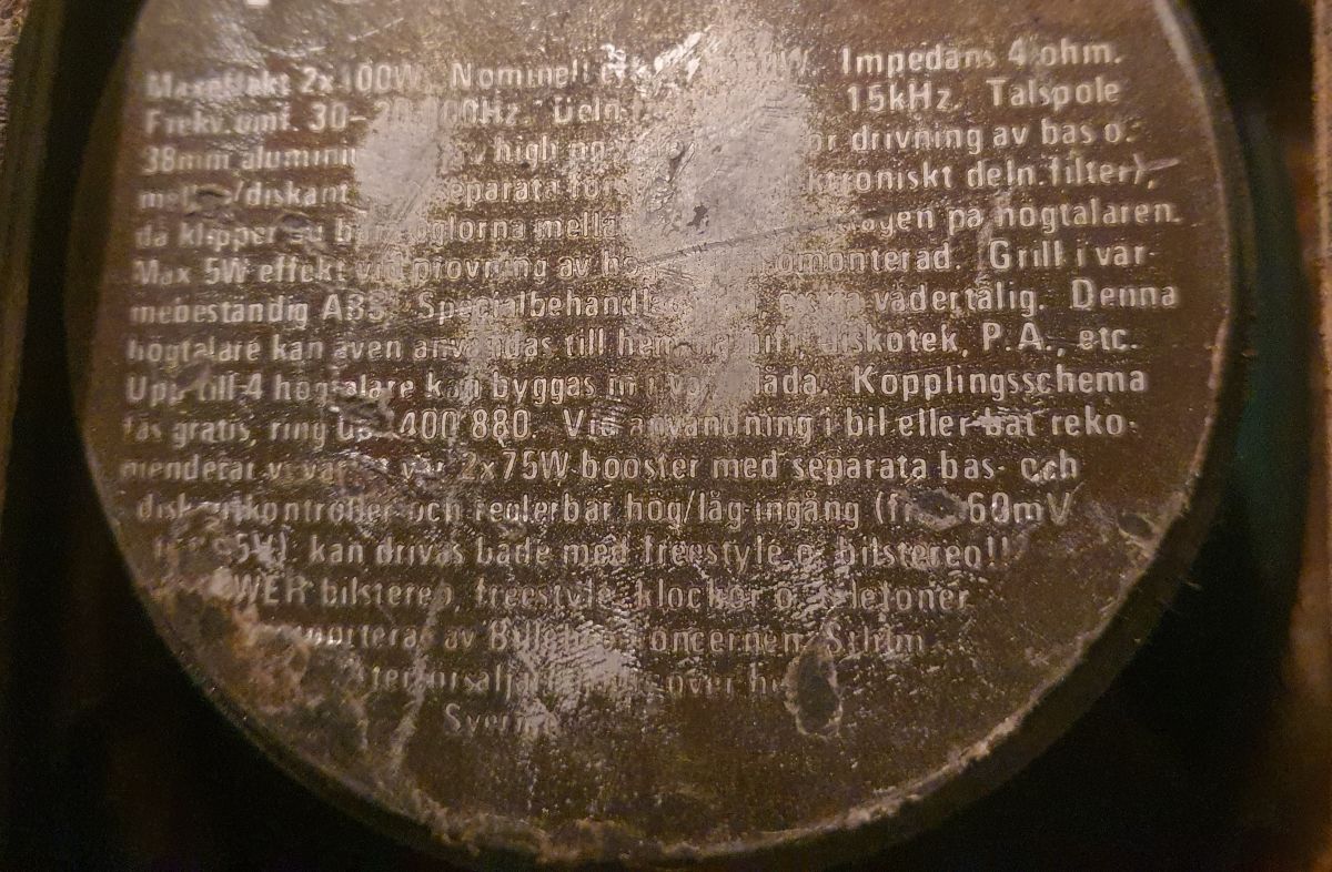

    Zdobyłem stare głośniki. Chcę dobrać do nich współczesny wzmacniacz z bluetooth i wrzucić zestaw do warsztaciku.

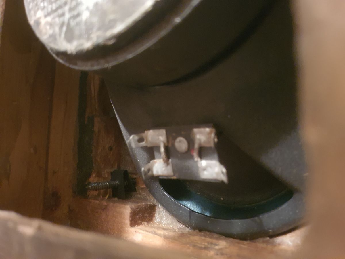

    Niejasne są dla mnie dwie kwestie, proszę o radę i objaśnienie. Załączam dwie fotografie.
    1. Przyłącze: są dwie pary blaszek spiętych razem z czego wszystkie cztery mają otworki. Nie wiem co z tego wynika.
    2. Wzmacniacz: potrafię wyczytać 2x75W - jakieś parametry są jeszcze istotne ?
    Dziękuję

    ...dwie pary blaszek spiętych razem z czego wszystkie cztery mają otworki. Nie wiem co z tego wynika.
    Do owych "czterech blaszek" podłącza się dwużyłowy przewód. Na głośniku powinna być oznaczona polaryzacja, czyli "plus" i "minus". Jak dokładnie się przyjrzysz, to górne i dolne części tej "blaszki" są ze sobą połączone. A więc przewody zasilające głośniki podłączasz albo do dolnej pary, albo do górnej - jeden przewód po prawej stronie, a drugi po lewej. Polaryzacja jest także oznaczona na wyjściu wzmacniacza i prawidłowe podłączenie należy wykonać "plus do plusa" a "minus do minusa". We wzmacniaczach bardzo często polaryzację oznacza się kolorami. Zwykle "minus" jest czarny, a "plus" czerwony.
    Tak, bardzo istotnym parametrem jest w tym wypadku impedancja. Impedancja głośnika może być równa lub większa od impedancji wskazanej na wzmacniaczu, ale nie może być mniejsza. Dla przykładu, do wzmacniacza obsługującego głośniki o impedancji 8ohm nie wolno podłączyć głośników o impedancji 4ohm.

    Co do samego przyłaczenia głośników - oczywiście mogę przepleść i zakręcić przewód - może jest jednak jakaś bardziej fachowa złączka do zastosowania w tym przypadku ?
    pozdrawiam
    Wojciech
  • #4 20046964
    Mobali
    Posty: 12062
    Pomógł: 1348
    Ocena: 3880
    To konektory, które możesz dostać w sklepie elektronicznym, niektórych motoryzacyjnych oraz w sieci. Ale można też po prostu przylutować przewody do tych punktów.
