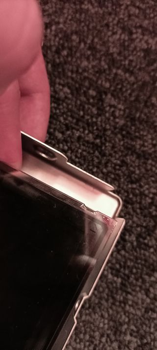

    Witam! Krótka historia telewizora przedstawia się tak. Telewizor od jakiegoś czasu stał u dziadków bo niby nie działa i miał iść na śmieci, więc stwierdziłem, że wcześniej do niego zerknę. O dziwo włączył się od razu i działał tak może z tydzień, po tym czasie przy włączaniu pojawiało się tylko logo i ekran znikał po sekundzie. Stwierdziłem, ze podświetlenie siadło (w sumie słusznie bo jeden LED był spalony), wymieniłem paski i teraz włącza się normalnie. Jednak od tego czasu w prawym górnym rogu ekran rytmicznie miga, a przed zmianą pasków tak nie robił. Teraz nie wiem czy dalej jest cos nie tak z podświetleniem, czy uszkodziłem matryce przy rozbiórce, czy jeszcze coś innego. Z góry dziękuję za pomoc.

    Róg telewizora jest słabo doświetlony wiec raczej coś z podświetleniem sprawdź na białym tle, powinno być bardziej widoczne.

    Pewnie tak zrobie jak nic nie wymysle, to mial byc raczej taki projekt do dlubania. Tak jak mowilem, telewizor mial byc przeznaczony do wyrzurzecnia.

    Na białym dokladnie to samo. Rozebralem go znowu, zeby zobaczyc czy ledy same w sobie migaja bez ekranu przed nimi, ale wydaja sie w porzadku, chyba, ze takie rzeczy ciezko golym okiem uchwycic
    Chyba podswietlenie mozna wykluczyc. Odłaczylem je calkiem i poswiecilem sobie latarka w tym miejscu i miga dalej. Wiec pewnie matryce szlag trafil. Chyba, ze jakis kabel przyrwalem :(
    Dobra, chyba znalazlem :( No nic bedzie nauczka na przyszłość. LG 47la620s - Telewizor miga w jednym miejscu po zmianie ledów

    No niestety ukruszona matryca, ja przed złożeniem dokładnie oglądam czy matryca po całości siedzi dokładnnie w ramce i dopiero składam dalej. Wyciąganie i składanie z przenoszeniem matryc należy b.uważnie wykonywać, bo to ta robota jest najbardziej precyzyjna, z pozytywnym wynikiem.
