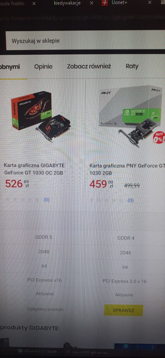

    Pomyliłem się sory bo źle napisałem chodzi mi o to czy jakby jest różnica między PCI express x16 a PCI Express 3.0 x16 Różnica między złączami PCI x16 a PCI Express x16

    Wydaje mi się, że tabel nie zawiera poprawnego standardu wpisanego. Co konkretnie porównujesz?

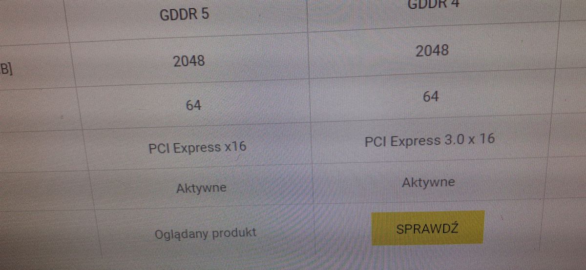

    Dramatyczne błędy w specyfikacji. Obie karty mają pamięć GDDR5, obie wspierają PCIe 3.0 x16. To są prawie takie same karty. Różnią się tylko chłodzeniem (temperaturami, kulturą pracy).

    Prawdopodobnie nie ma błędu w specyfikacji, PNY produkuje kartę o takim wyglądzie z pamięciami DDR4. Trzeba byłoby sprawdzić model, bo po foto nie odważyłbym się zgadywać, jakie są na niej pamięci.
    Byle jak wykonane opisy w sklepie powodują, że wygląda, jakby te karty wymagały czegoś innego, ale w zasadzie wymagają one gniazda PCI Express x16 (tak naprawdę korzystają tylko z x4, ale gniazdo musi być w stanie pomieścić fizycznie kartę x16) w teorii gen 3.0, ale na starszych płytach z generacjami 2.0 czy nawet 1.1 też zadziałają te karty, na PCIe gen 4.0 również. Tak więc jak masz płytę wyprodukowaną w ciągu jakichś ostatnich około 20 lat to jest naprawdę duża szansa, że takie gniazdo posiadasz.
    Karty GT1030 wszystkie obsługują ten sam standard PCI Express, niezależnie od producenta i rodzaju pamięci.
