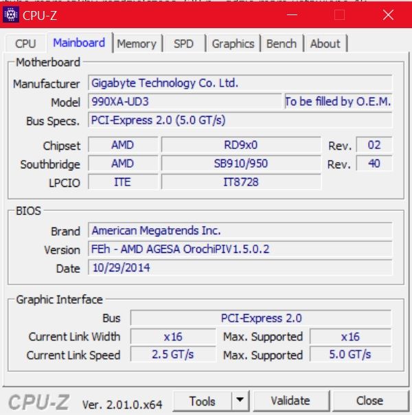

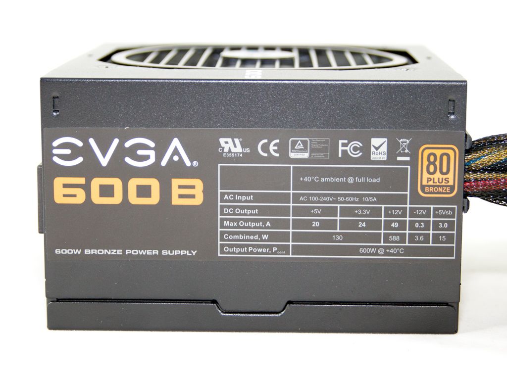

    Napisz jaki masz ZASILACZ ?
    p.s
    gtx1650 jest za "nowa/dobra" dla tej płyty... ale poczytaj
    Link_ gtx-1650-works-on- gigabyte-990xa-ud3

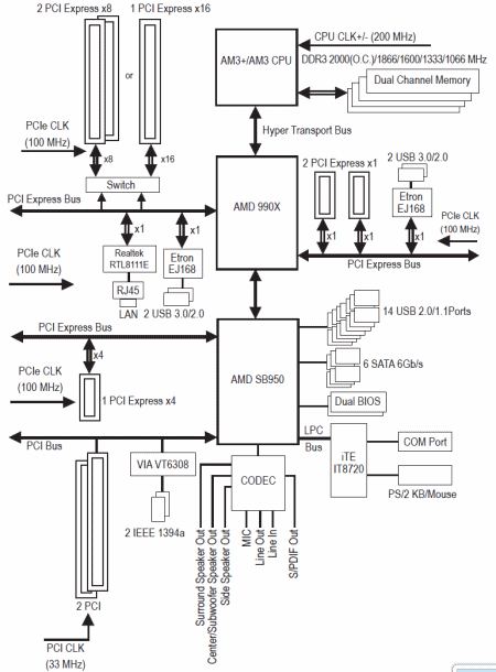

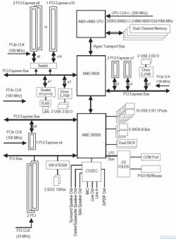

    Płyta ma
    2 x PCI Express 2.0 x16 mają po 16 linii
    1 x PCI Express 2.0 x4
    technology support AMD CrossFireX and NVIDIA SLI , PCI Express graphics cards of the second revision.
    When using multiple graphics adapters , the lines between slots are distributed according to the following scheme:
    x16/x0/x4;
    x8/x8/x4;
    x8/x8/x4.

    Zasilacz evga 600 w

    ten, opisany Link
    Gigabyte/RadeonNvidia gtx1650 - grafika sie zacina, po zmianie z R na N

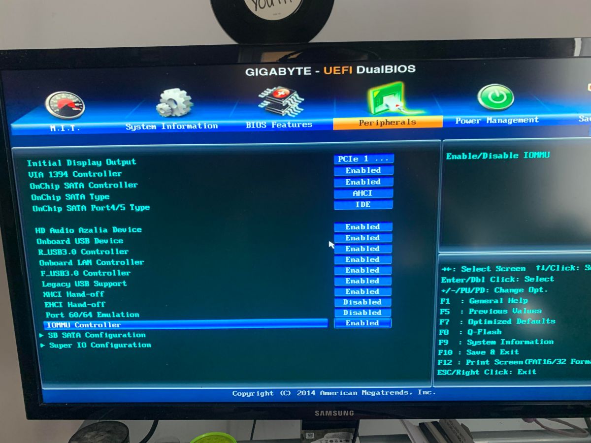

    :!: W Bios ustaw
    IOMMU controller -> Enable
    1. Co masz jak wrócisz do "starego" Radeona R9 (tej 1th karty) ?
    - drivery z strony AMD Link
    2. Wgraj najnowszy Bios dla tej karty. F13 Link
    * jest i ver.Beta F14e
    3. Drivery dla kart stawiasz ze strony producenta karty?
    * dla usuniecia starych sterpwników kart (przed instalką nowej karty) uzyj DDU
    Link_ (DDU) V18.0.5.1
    lub z Link_nvidia_amd

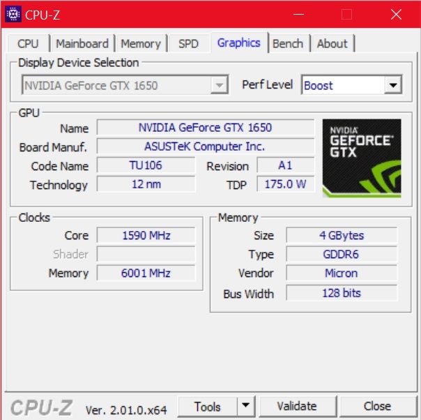

    Dla tej karty daj zrzut (gpu/ i sensor) z GPU-z
  • #5 20048810
    adzioadzio92
    Posty: 3
    Nie mam już tej karty, bo ją sprzedałem do sklepu takiego z używaną elektroniką ;///
