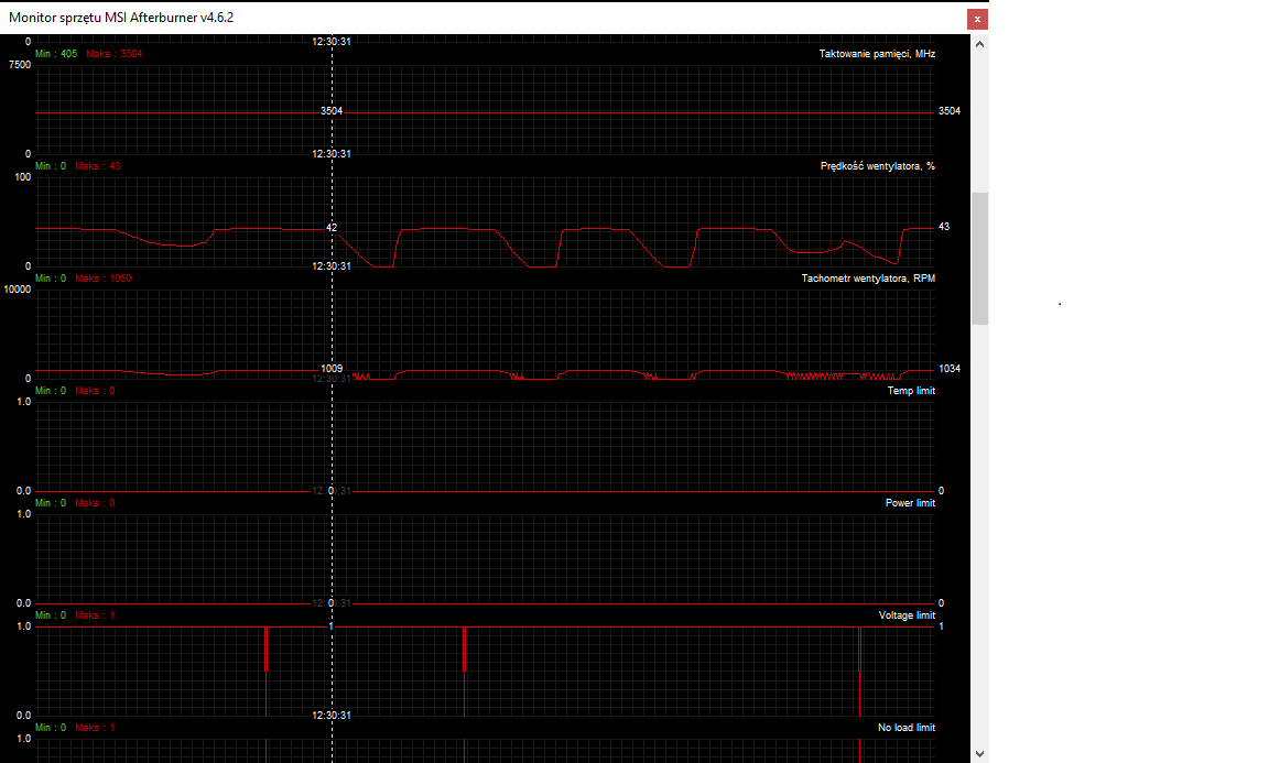

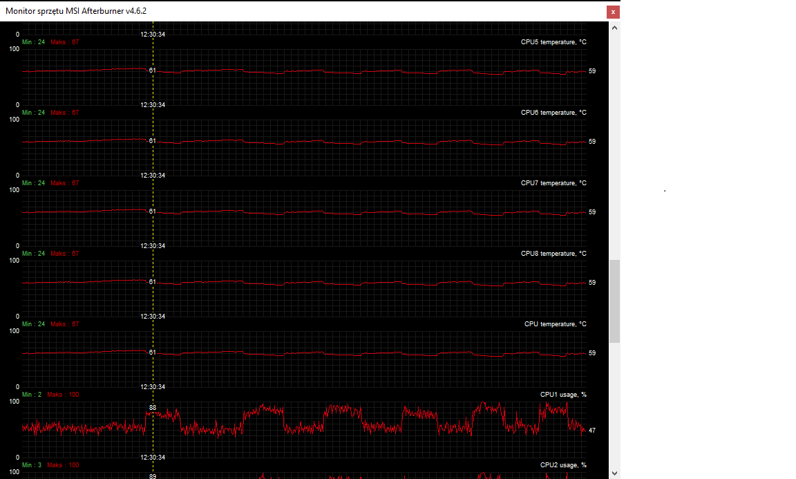

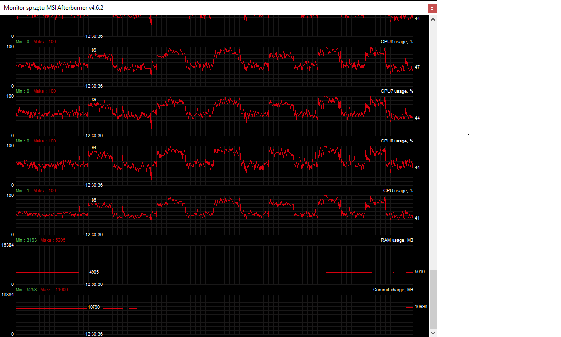

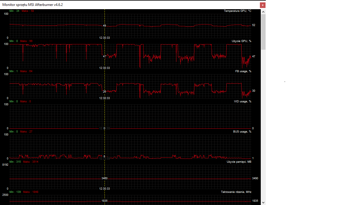

    Witam mam problem z komputerem ponieważ podczas jego użytkowania w grach gdzie wszystko wydaje się jak należy fps jest stały nagle, nieregularnie pojawiają się spadki fpsów. Zrobiłem prywatne dochodzenie i w programie MSI afterburner na wykresach pokazuje iż podczas tych spadków fpsów następuje nagły spadek użycia GPU gdzie nie powinno być takiego zachowania Skokowa wydajność grafiki - Podczas obciążenia karty graficznej pojawia się nagł każdy z tych spadków użycia to lagi w grze, na tym ss widać ich sporo w krótkim odstępie czasu. Byłem trzy razy w serwisie by na diagnostyce (w krótkim odstępie czasu) opisując im problem.

    Sprawdź czubki kondensatorów na płycie, czy nie są wybrzuszone.
    Wykonaj bootowalny memtest:
    http://memtest.org/download/5.01/memtest86+-5.01.usb.installer.zip

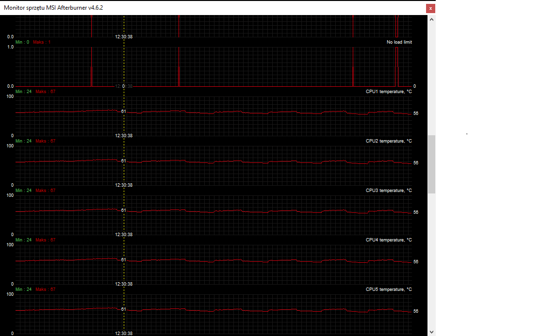

    Widać spadki w użyciu CPU.
    Może płyta mieć za słabą sekcję zasilania na taki procesor.
    Przywróć ustawienia domyślne BIOS. Zobacz, czy to coś zmieni.
    avatar936 napisał:
    wyszło im że procesor żąda za dużo od płyty głównej i że to płyta główna nie wyrabia i zmniejsza wydajność procka w pewnych momentach bo to ona nie wyrabia.

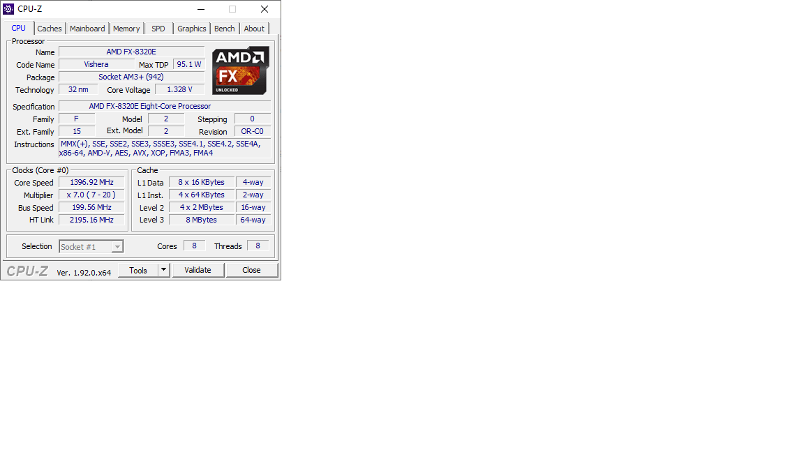

    Na screenach nie widać taktowana CPU.
    Przy stanie #1: 4000 MHz, rdzeń powinien otrzymać 1.4125V
    przy
    #2: 3500 MHz, 1.225V
    Sprawdź to. Jak trzeba ustaw ręcznie w BIOS.

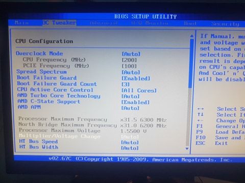

    Strona 35 manuala Processor Voltage możesz regulować.
    Zamieść co masz ustawione w zakładce OC Tweaker.
    https://download.asrock.com/Manual/960GC-GS%20FX.pdf
    Włącz całkowicie Cool'n'Quiet w zakładce Advanced.
    Zobacz czy z wyłączonym C'n'Q będą spadki.

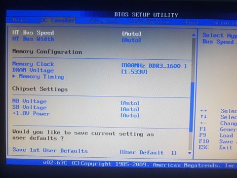

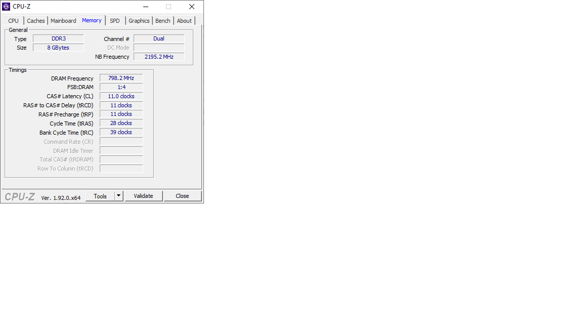

  • #3 18700441
    avatar936
    Posty: 4

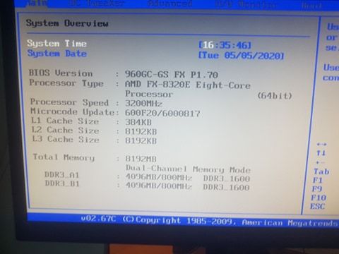

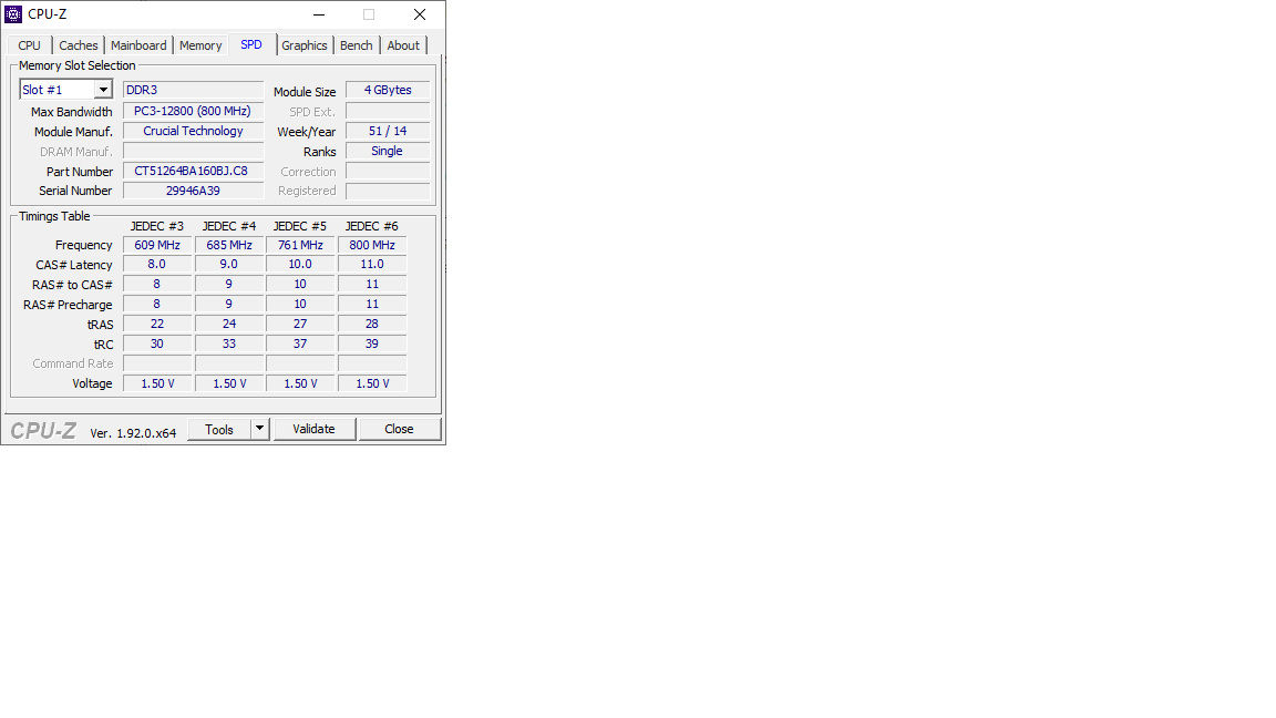

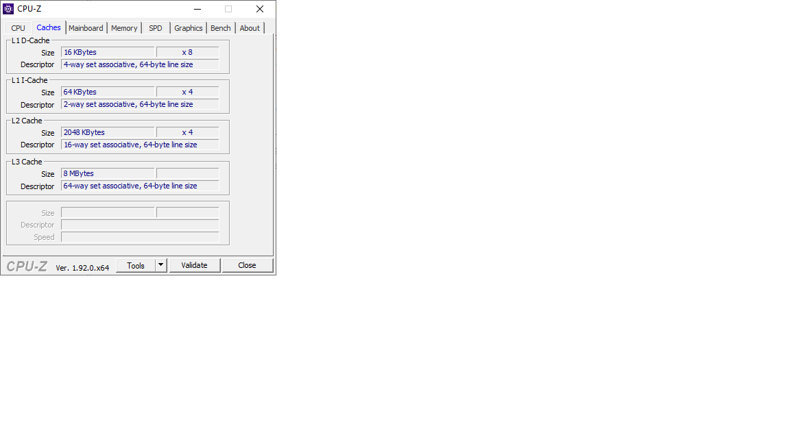

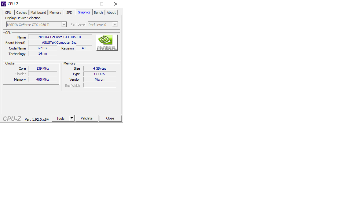

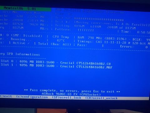

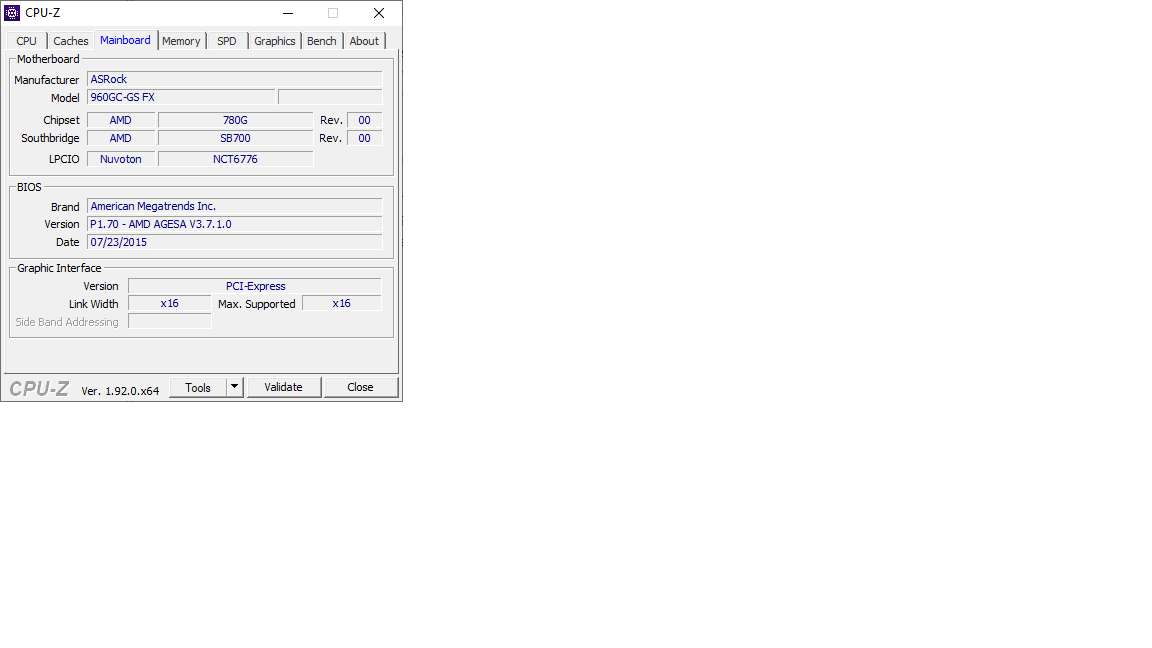

    test nic nie pokazał, przywrócenie BIOSU też nic nie dało. Niżej wyślę ustawienia jakie mam w Biosie i wyniki testu Skokowa wydajność grafiki - Podczas obciążenia karty graficznej pojawia się nagł Skokowa wydajność grafiki - Podczas obciążenia karty graficznej pojawia się nagł Skokowa wydajność grafiki - Podczas obciążenia karty graficznej pojawia się nagł Skokowa wydajność grafiki - Podczas obciążenia karty graficznej pojawia się nagł
    A przy włączonym Cool'n'Quiet wszystko było stabilne bez żadnych spadków tylko że karta graficzna działała na jakiś 40% i nie chciała ich przekroczyć
