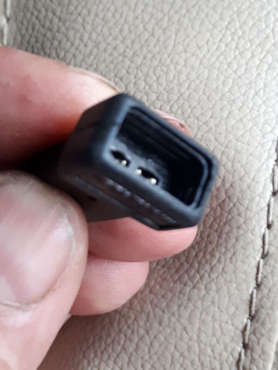

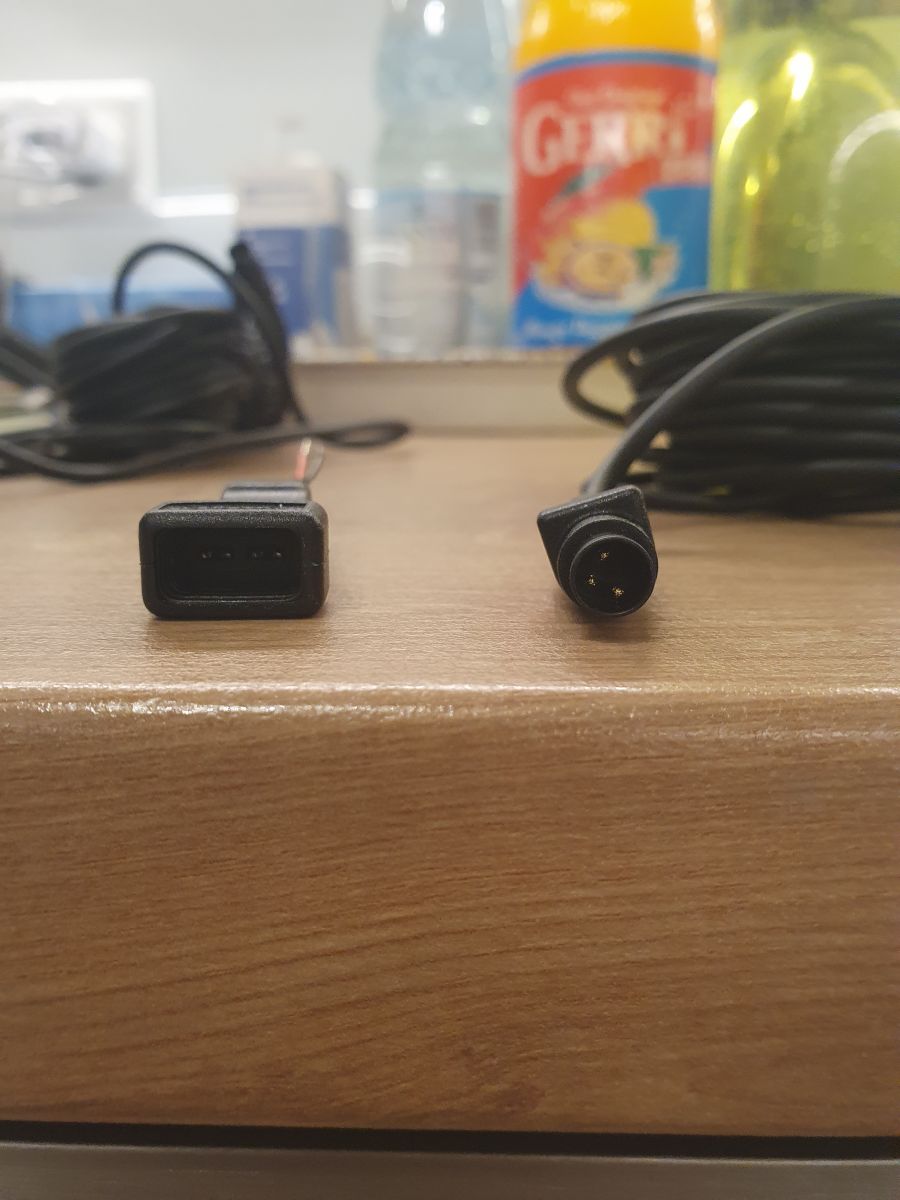

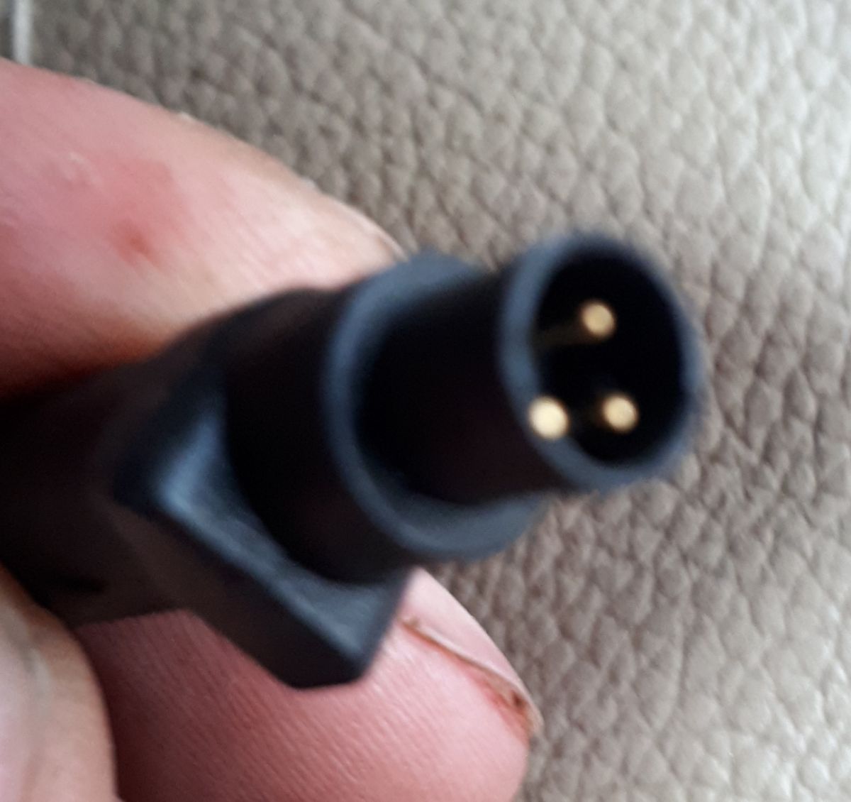

    Mam sterownik 4030 i czujnik 1188.Od czujnika idzie kabel zakończony 3 pinowym gniazdkiem i wtyczką:
    Gardena - kabel od sterownika nawadniania do czujnika wilgotności
    Sterownik z kolei wymaga podłączenia 2 pinownego:
    Czy ktoś rozgryzł, które 2 z 3 pinów należałoby połączyć do dwupinowej przejściówki? Niestety, internety nie oferują już takiego czegoś.

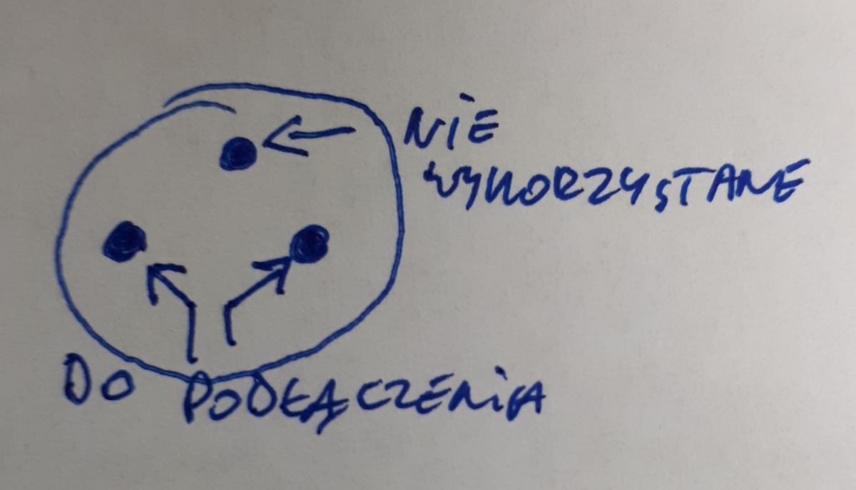

    Rozmawiałem z serwisem. Dostępne są przejściówki ( jako element serwisowy) za trochę ponad 3 dychy.Są to 2 kabelki w wersjach damsko- męskich.To rozwiązanie zgodne ze sztuką.Inne to obcięcie końcówki i wpięcie do sterownika.Podobno ta 3 żyła miała być do nowej generacji sterowników przełączanych nie zerojedynkowo jak te teraz. Gardena - kabel od sterownika nawadniania do czujnika wilgotności
