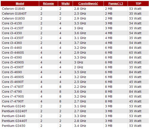

    Niepełna konfiguracja, więc można zgadywać.
    Zgaduję więc, że Twoje płyty (biorąc pod uwagę starszą rewizję) mają starszy BIOS, który nie obsługuje jeszcze nowszych procesorów (Haswell Refresh).
    Jeśli masz procesor Haswell Refresh (lista poniżej) może być potrzebna aktualizacja BIOS aby procesor zadziałał. Problem polega na tym, że płytę może się dać uruchomić na starszych procesorach Haswell (nie Refresh).
    Ale to tylko zgadywanka na podstawie niepełnej specyfikacji sprzetu.
    Lista procesorów Haswell Refresh pożyczona z artykułu https://www.purepc.pl/pelna-lista-procesorow-intel-haswell-refresh-specyfikacja-techniczna:
    Asus H81M-plus: Brak obrazu i uruchomienia BIOS po wymianie zasilacza, płyty głównej, CPU i RAM

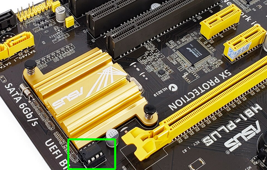

    Jeśli masz procesor z tej listy to jako że BIOS jest na tych płytach w podstawce - możesz wymontować kość BIOS ze starej, uszkodzonej płyty i zamontować na nowej płycie. BIOSy dla wersji sprzętowych 1.03 i 1.06 są zgodne, więc nie zaszkodzi spróbować. Tylko zwróć uwagę na wycięcie na układzie, żeby nie włożyć go odwrotnie. Jeśli zamontujesz go odwrotnie, to go uszkodzisz, w najgorszym wypadku uszkodzisz też płytę.
    Jeśli masz starszy procesor (Haswell sprzed refresha) to powinien być on obsługiwany przez starsze BIOSy, więc przekładka raczej nie będzie miała sensu.

    Przekładałem też BIOS ze starej płyty i nic to nie zmieniło.
