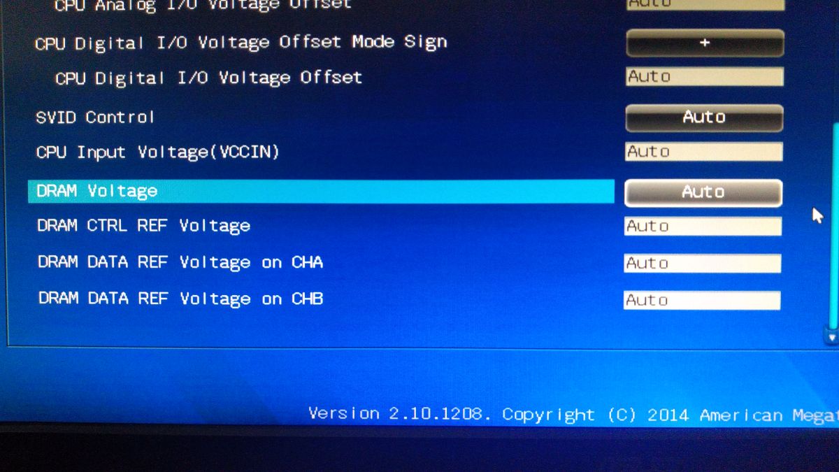

    Komputer nie startuje po zamontowaniu nowej kości ram [url=https://obrazki.elektroda.pl/7014785600_1585128546.jpg]Komputer nie startuje po zamontowaniu nowej kości ram [/url] Komputer nie startuje po zamontowaniu nowej kości ram Komputer nie startuje po zamontowaniu nowej kości ram
    Można ustawić dla DDR3 parametry
    DRAM DATA REF Voltage on CHA (0,39500 – 0,63000)V z krokiem 0,00500V
    DRAM DATA REF Voltage on CHB (0,39500 – 0,63000)V z ... 0,00500
    DRAM CTRL REF Voltage (0,39500 – 0 63000)V z .. 0,00500

    A te parametry na jakie ustawić ? Komputer nie startuje po zamontowaniu nowej kości ram
  • #14 18559592
    lisek
    Serwisant RTV
    Posty: 39954
    Pomógł: 6344
    Ocena: 6872
    np.
    CL10 for (GYS1600D364L10/8G).
    opóźnienia : 10-10-10-28, a napięcie 1.65 V.

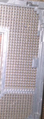

    RavOfficial
    Poziom 7  
    Posty: 35
    Ocena: 6

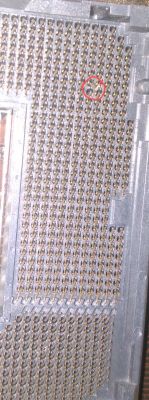

    Jeden pin jest zagięty nie wiem czy to widać Komputer nie startuje po zamontowaniu nowej kości ram Komputer nie startuje po zamontowaniu nowej kości ram
    Wie ktoś gdzie mogę w obecnej sytuacji oddać do naprostowania to
  • #23 18573704
    safbot1st
    Posty: 21951
    Pomógł: 2719
    Ocena: 1584
    Tajemnica rozwiązana. Spróbuj jak napisał @smax17 naprostować, tylko nie siłuj się za bardzo żeby pina nie ułamać.
    Tak jak teraz jest na foto - wystarczy go przegiąć lekko w lewo, np. pęsetą lub czymś ostrym śpiczastym.
  • #24 18573805
    RavOfficial
    Poziom 7  
    Posty: 35
    Ocena: 6
    Ten pin zagiął się pod drugi ale spróbuję to zrobić , jak się nie uda to kupie nową płytę i tyle. Dobra jak się uda lub nie to dam znać i czy to na pewno to było problemem z RAM'em😉
  • #25 18573827
    safbot1st
    Posty: 21951
    Pomógł: 2719
    Ocena: 1584
    Tak. Bo one oryginalnie na siebie "nachodzą w płaszczyźnie socketu" jeden nad drugim, ale się nie stykają. Jak masz miernik możesz sprawdzić testerem diod sąsiednie piny na zwarcie. Inna kwestia, co się stanie jak przyciśnie je procesor...

    RavOfficial
    Poziom 7  
    Posty: 35
    Ocena: 6

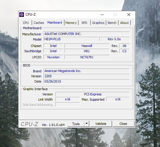

    Działa ! Udało się odgiąć złożyłem go i śmiga 16 GB tak jak powinno . Tylko teraz mam drugie pytanie bo jak wszedłem w bios to przy jednej kości jest 1600MHz a przy drugiej 1333MHz tak może zostać czy wymusić w biosie na ramach żeby działały na jednej fali
  • #27 18574190
    safbot1st
    Posty: 21951
    Pomógł: 2719
    Ocena: 1584
    Genialnie! Takie naprawy to mi się podobają.
    Niemożliwe z tym taktowaniem. Obie muszą działać z tą samą częstotliwością. Zamieść zakładki CPU-Z jak to wszystko pracuje.

  • #30 18575384
    RavOfficial
    Poziom 7  
    Posty: 35
    Ocena: 6
    Komputer nie startuje po zamontowaniu nowej kości ram Komputer nie startuje po zamontowaniu nowej kości ram Komputer nie startuje po zamontowaniu nowej kości ram Komputer nie startuje po zamontowaniu nowej kości ram Komputer nie startuje po zamontowaniu nowej kości ram Komputer nie startuje po zamontowaniu nowej kości ram
    A i jeszcze drugi slot w zakładce SPD:
    Tak to wygląda w bios , jeden ma 1333MHz a drugi 16000MHz
