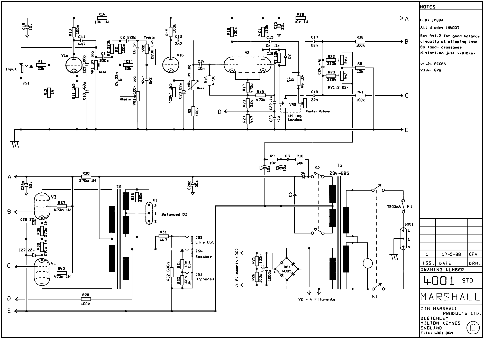

    Próbowałem dorobić układ pętli efektów do wzmacniacza gitarowego Marshall Studio15-401 i nie jestem z niej zbytnio zadowolony. Czy może mi ktoś pomóc jak można by było wpiąć taką pętlę aby działała należycie?
    Dorobienie układu pętli efektów do wzmacniacza Marshall Studio15-401 - porady i sugestie
    Porównywałem inne wzmacniacze, które mają już oryginalnie zamontowaną pętle efektów Loop FX i wydaję mi się, że konstrukcja mojego wzmacniacza Marshall Studio15 nie jest przystosowana do takiej przeróbki:) no chyba, że się mylę...
