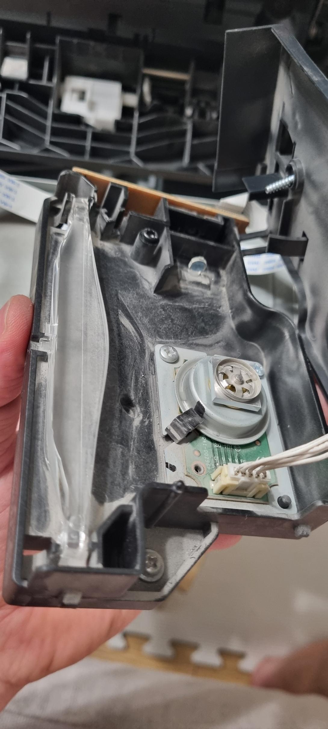

    Cześć. Po jakimś pół roku uruchomiłem drukarkę i mam z nią mały problem. Druk po bokach jest słabiej widoczny. Myślałem że to wina tonera, więc założyłem nowy ale efekt bez zmian. Druk jest taki sam, w czym mogę szukać jeszcze problemu? Dodam że wcześniej drukowała normalnie, ale przez pewien czas drukarka leżała w piwnicy i trochę kurzu nabrała. W załączniku zdjęcie jak obecnie wygląda wydruk.

    Sprawdziłbym zespół lasera czy nie jest zakurzony. Najczęściej takie rozjaśnienia po jednej stronie mogą być spowodowane zakurzonym krawędziami lustra polygonalnego (skanera). Przy okazji można cały zespół lasera przeczyścić.

    Przeczyściłem laser i przy okazji za nim wymienię bęben spróbowałem go wyczyścić według tego filmiku. Niestety jest gorzej, pojawiły się paski.

    Jak czyściłeś laser? Wg mnie może to być słaba jakość toneru z cyklu zamienniki.

    Przepraszam za przerwę, ale krótki urlop był :) laser wyczyściłem szmatką. Przed moim czyszczeniem wydruk był ładniejszy tylko boki były słabiej widoczne a teraz na druku są paski, pytanie co mogłem zrobić źle?

    Czy pisząc o laserze mamy to samo na myśli? Zrobisz zdjęcie? 😉

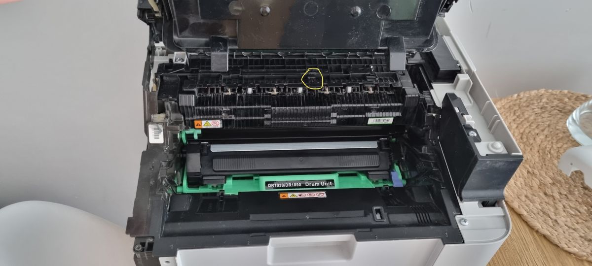

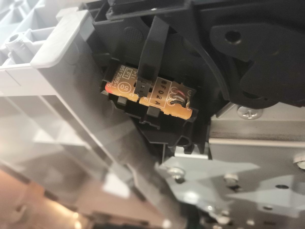

    Oczywiście :) laser był zakurzony z każdej strony. Ogólnie rozebrałem ją trochę i wyczyściłem i jak przy montażu wystąpił problem z czujnikiem.
    Pierwszy - otwarta pokrywa i tu pytanie czy ta zawleczka powinna tak opadać w dół? (drugie zdjęcie(czujnik górnej pokrywy))
    Po ustawieniu go ręcznie jest kolejny błąd - ZAC. WEWN. 3 lecz żadnego papieru nie ma w środku. Który to może być czujnik?

    Nie tylko lustro obrotowe, cała optyka tu jest na oko do wyczyszczenia... Tak jak pisał przedmówca, przy okazji cały zespół trzeba ogarnąć. I oczyścić dokładnie wnętrze modułu z tego kurzu.
    Nie pamiętam jak jest w 1510, ale ta flaga sądząc po położeniu to czujnik obecności papieru, nie zamknięcia pokrywy. Daj zdjęcie całego boku z tym czujnikiem i przodu z otwartą pokrywą.

    Czyli zgadza się, ta flaga to czujnik wyjścia papieru. Czujnik pokrywy jest pod pokrywą w otworze z przodu.

    jeśli tą flagę ustawie w czujnik to nie ma błędu górnej pokrywy

    Za to jest zacięcie papieru, z tego co rozumiem.
    Czy kiedy poruszasz flagą porusza się też dźwigienka w zaznaczonym oknie? Brother DCP-1510E - Słaby wydruk po bokach po długiej przerwie i wymianie tonera

    Czyli czujnik górnej pokrywy to będzie ten zaznaczony na czerwono? ruszam nim ale nic to nie daje :roll:

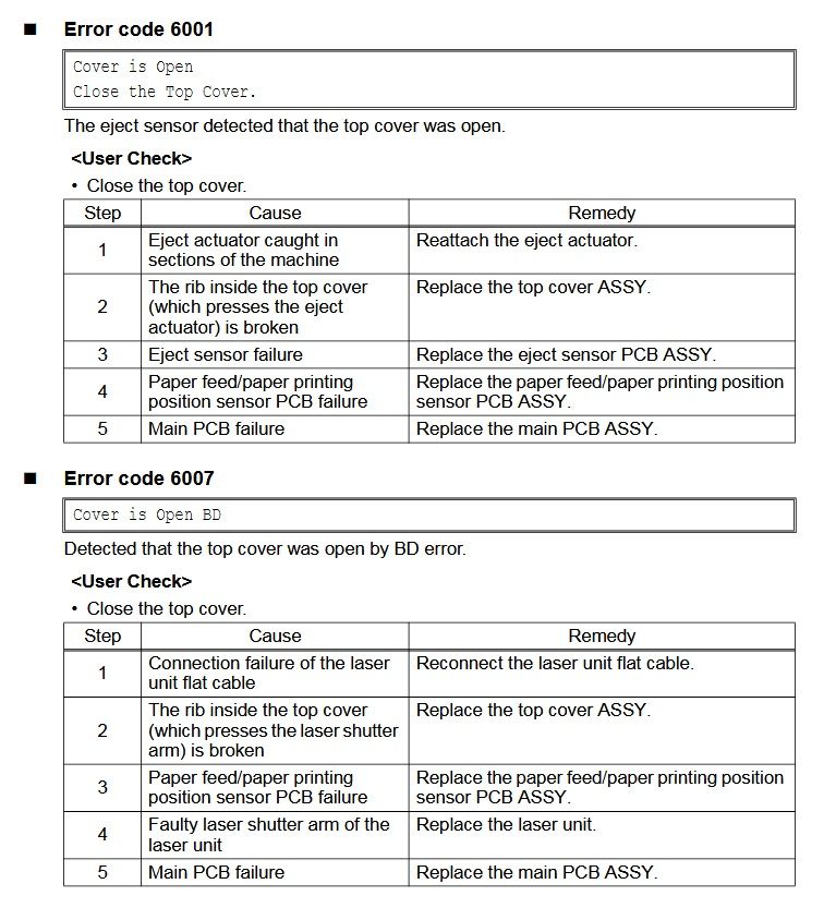

    Dotrę do firmy to sprawdzę SM, ale tam chyba za rejestrację zamknięcia pokrywy odpowiadał tylko ten switch. Nie odpiął się od płyty, ewentualnie nie ma przerwanego przewodu?
    Checklist do ogarnięcia:
    Jaki jest dokładnie komunikat błędu? Na początek sprawdził bym dwa pierwsze punkty dla błędu 6007. Przede wszystkim taśmę łączącą moduł lasera z płytą, lubią się czasem zagiąć ścieżki.
    "Pokrywa otwarta
    Zamknij górną pokrywę"
    Taśma wygląda na ok, dla pewności wypiąłem i ponownie wpiąłem przy laserze i tak samo przy płytce, ale nic nie pomogło.
    Zauważyłem teraz że czujnik z "flagą" po ustawieniu w pozycji nie świeci, gdzie wcześniej świecił i gasł komunikat o pokrywie

    Mówimy o tym transoptorze z boku? To by wskazywało na uszkodzenie diody lub połączenia z płytą. Sprawdź jeszcze telefonem (kamerką), te diody najczęściej pracują w podczerwieni.

    Jeśli chodzi o czujnik z "flagą" to po umieszczeniu czy to flagi czy innego przedmiotu w czujniku nie świeci się nic, a wcześniej normalnie czujnik wykrywał element i świecił się jak dobrze pamiętam na żółto.
    Co do czujnika przy laserze to rozumiem że działa na zasadzie kiedy pokrywa jest zamknięta unosi się ta czarna klapa i czujnik jest w pozycji "otwartej" ale też próbowałem zasłaniać/odsłaniać czujnik lecz komunikat się nie zmieniał. Cały czas widnieje "pokrywa otwarta"
    Włączyłem również kamerę w telefonie, tak jak pisałeś ale nie widać aby czujnik wysyłał jakieś światło.

    Jeśli światło było widoczne, to wyłącznie czerwone. Zwarcie fototranzystora może oszukać elektronikę, ale nie jestem pewien, czy nie ryzykujemy jej uszkodzenia. Raczej szukał bym przyczyny, cudów nie ma i chyba nie zdarzył mi się jeszcze padnięty czujnik optyczny w laserze Brothera. W przeciwieństwie do atramentowych, tam padnięte czujniki wkładów to dość częsta sprawa.
    Jutro zagłębię się bardziej w serwisówkę jak znajdę chwilę, muszę sobie przypomnieć, jak to wszystko wyglądało w tym modelu.
    Załączam serwisówkę. Na str. 2-10 jest przebieg przewodów czujników papieru.
    Właśnie wpadła na kanał 1610, za rejestrację otwarcia pokrywy odpowiada czujnik na zdjęciu, jednocześnie odpowiada za rejestrację wyjścia papieru. Na zdjęciu pozycja flagi przy zamkniętej pokrywie. Na zespole lasera jest tylko przysłona diody.
