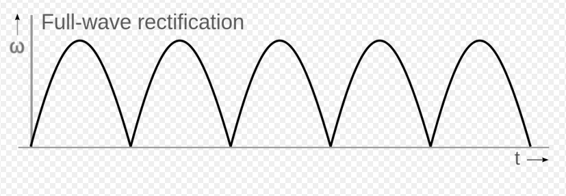

    ElectricPick napisał:
    ale obydwie taśmy miały większy pobór na prostowniku, na którym podałem również 12v.
    Wygląda mi na to że nie uwzględniasz tego że prostownik daje napięcie tętniące.
    A opierasz się tylko na odczycie woltomierza, który podaje wartość średnią. Czyli 12V z zasilacza i 12V z prostownika, rozumiane jako wartość wykazana przez woltomierz, to w istocie dwa różne napięcia i stąd wychodzą inne prądy.
    a różnica między zasilaczem a prostownikiem możę odbiegać aż do ok 20% przez to tętnienie ?
    Jak najbardziej możliwe że będzie taka różnica. Tym bardziej że tutaj nie mamy do czynienia z jakimiś małymi tętnieniami a mamy po prostu napięcie wyprostowane i nie wygładzone w żadnym stopniu.
    Ale jest też inny aspekt Twoich eksperymentów.
    Twój prostownik najprawdopodobniej daje napięcie o takim kształcie:
    Zasilacz do taśm led daje tylko 80% wydajności prądowej.
    Jeśli podłączysz takie napięcie do miernika DC pokazującego napięcie średnie (a takie zwykle są mierniki) i wskazuje on wartość 12V, to oznacza że tak naprawdę, szczyty tego napięcia mają ok. 18,8V. Czyli taśma przez krótkie chwile pracuje grubo powyżej swoich parametrów granicznych, a chwilami nie świeci w ogóle(gdy napięcie chwilowe jest niższe niż ok. 10V). Tak że tego sporego przeciążenia LED pozornie nie widać, ale zasilanie LED w ten sposób jest destrukcyjne dla nich.
    Tak że eksperyment ok, jakąś wartość poznawczą ma, ale do niczego konkretnego nie prowadzi. Oprócz wniosku że parametry pasków (np. dla odniesienia się do parametrów producenta) trzeba koniecznie mierzyć napięciem stałym jaki daje np. zasilacz.

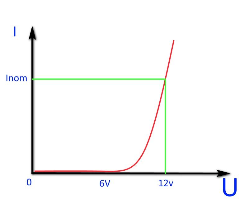

    Jeśli dobrze rozumiem, napięcię tetniące jest w takmi razie wstanie zapewnić większy prąd ?
    Błędny wniosek. Prąd płynący w danej chwili przez taśmę, wynika tylko z jej charakterystyki napięciowo-prądowej. Jest jakieś napięcie, to płynie konkretny prąd, zależny od taśmy i przyłożonego napięcia.
    Tu przykład takiej charakterystyki:
    Widać że jest nieliniowa, bo do pewnego napięcia np. 8V, prąd jest praktycznie zerowy, a dopiero powyżej rośnie coraz szybciej. I jest tam zaznaczone 12V i wynikający z tego prąd nominalny.
    A cały problem, który usiłujesz rozwiązać wynika z tego, że zasilasz taśmę z napięcia, które sto razy na sekundę rośnie od zera do 18,8V a później spada z tej wartości znowu do zera. Nie da się określić jednoznacznie w którym miejscu charakterystyki taśma pracuje, bo ten punkt jest zmienny w czasie. Można tylko powiedzieć że w każdej chwili, napięcie jest takie, to prąd taki, bo widzimy charakterystykę. Czyli potrzebna byłaby analiza punkt po punkcie w skali czasowej, by np. obliczyć moc. Albo pomiar watomierzem, czyli miernikiem, który działa tak że mnoży ciągle wartości chwilowe napięcia i prądu.
    Ale mierząc woltomierzem czy amperomierzem i to jeszcze mierzącym wartość średnią, takiej informacji nie uzyskasz. I na przykład mnożenie takich wartości by obliczać moc, jest całkowicie bez sensu.
    Dlatego by uzyskać cokolwiek wartościową informację o taśmie (prąd, moc), konieczne jest jej zasilanie ze źródła napięcia stałego czyli u Ciebie z zasilacza.
