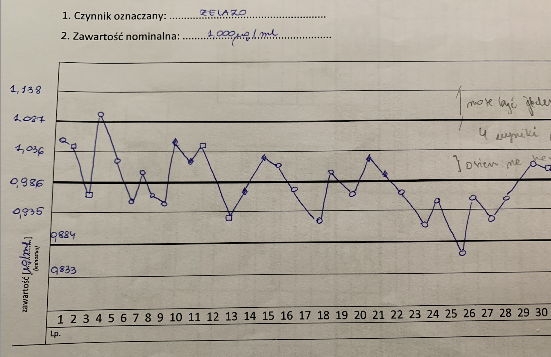

    Czy istnieje możliwość podstawienia wartości osi Y konkretnymi wartościami na wykresie liniowym. Chodzi o to, żeby nie była to skala z granicami min max z określonymi odstępami a konkretne wartości z komórek w arkuszu?
    [EXCEL] Edycja osi Y - podstawienie konkretnych wartości.

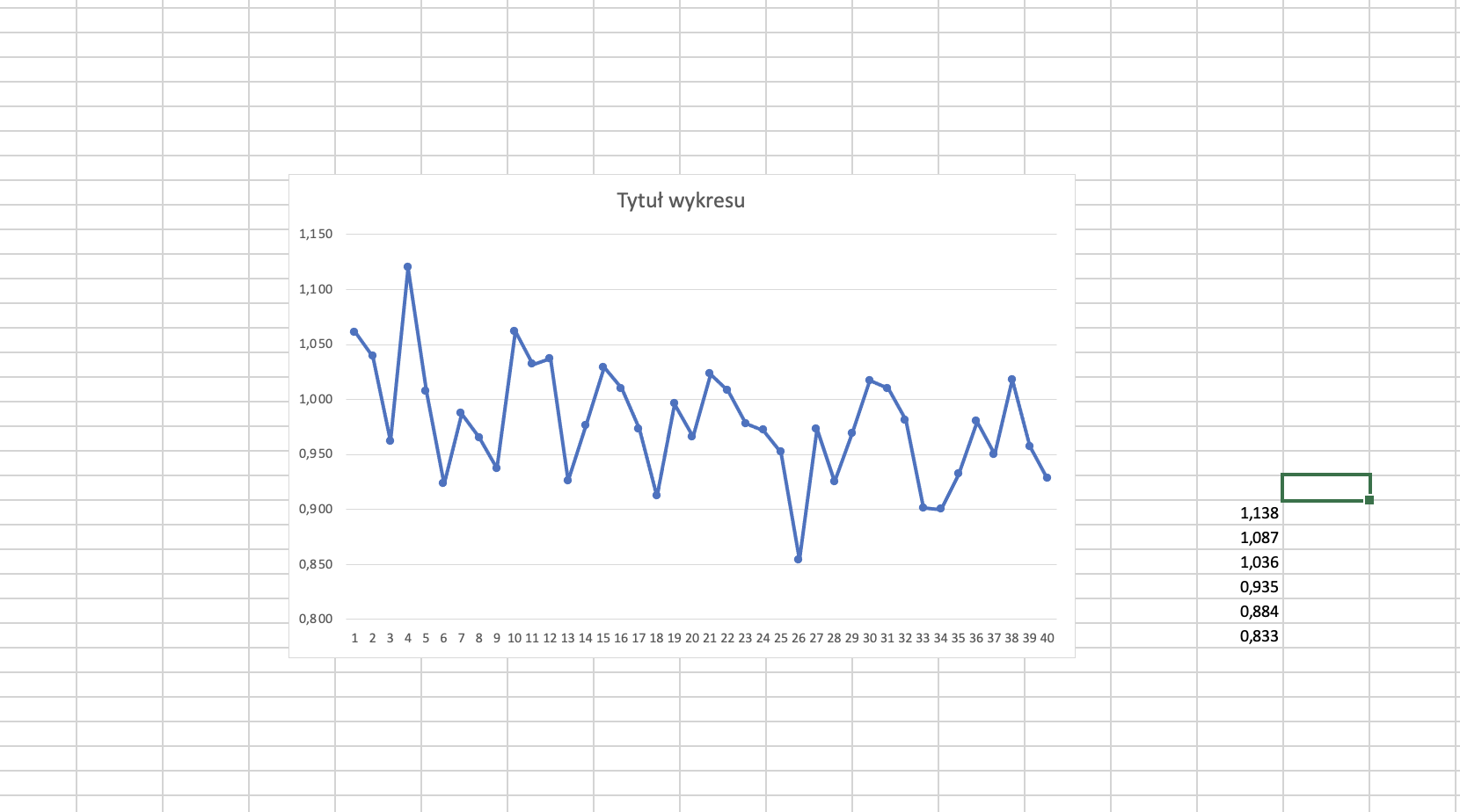

    Wartości na osi Y miałyby być takie, jak w komórkach po prawej stronie wykresu.
    Dodatkowo, chciałbym, żeby na wykresie była też dodatkowa wartość Y - średnia wszystkich wartości.
    Podgląd jak chciałbym, żeby wyglądał wykres:

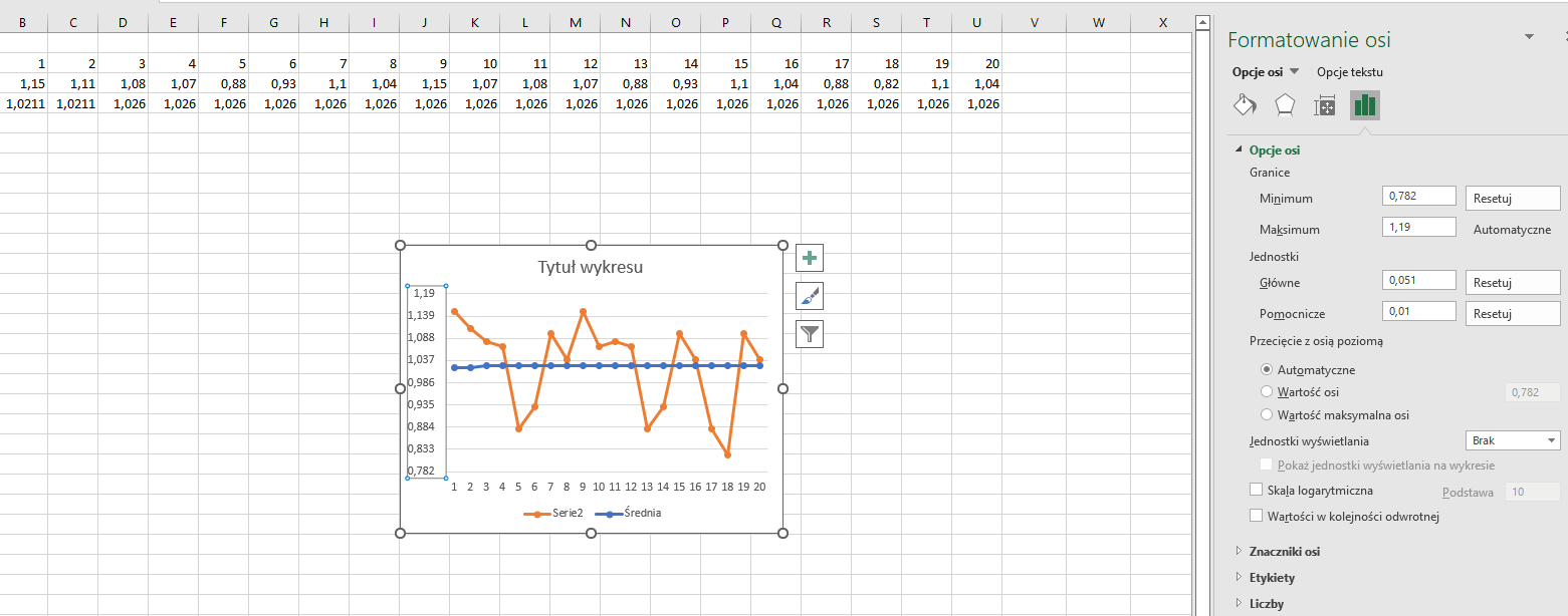

    Wynika z Twoich danych, że skok osi Y ma wynosić 0,051.
    Musisz tak ustawić minimum np. 0,782 aby uzyskać żądaną serię 0,833; 0,884; 0,935 itd.
    Średnią dodajesz jako kolejną serię danych.
