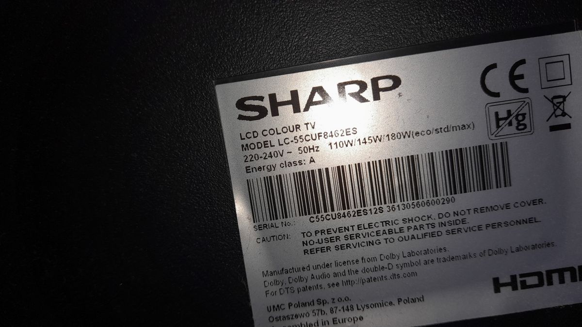

    Witam.Szukam aktualizacji softu do sharp LC-55CUF8462ES.Ostatnio wgrała sie 1.74 ale ponoc sa nowsze.Szukalem ale chyba niezabardzo oganiam to.Pisalem do Sharp-a ale narazie cicho.Jest jeden post na forum odnosnie sharp LC-55CUF8472ES i ponoc dziala aktualizacja.Bede wdzieczny za wszelkie info czy jest cos nowszego.Pozdrawiam Sharp LC-55CUF8462ES - Szukam nowszej aktualizacji softu niż 1.74

    Model LC-55CUF8462ES is different from model LC-55CUF8472ES
    mainboards are different
    latest software version available for LC-55CUF8462ES C55CU8462ES12S is V2.05.

    Nie ma na ten czas nowego FW.
    * ciesz się tym co masz, dobrze , i że działa
    p.s
    SHARP LC-55CUF8462ES
    - chassis T.MS6488_U701D
    - panel LC550EQY_SH_M1
    - NAND MX30LF1G18AC Link
    LC-55CUF8472ES
    chassis (Main Board): T.MS6488E.U703
    - Nand Flash MX30LF4G18AC-TI
    - panel LSC550HN02 ( LY.4WM03G001)

    Aktualizacja znaleziona. Zainstalowana.Tv działa
